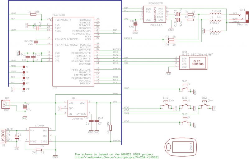

Я не против если выложите сюда,будет интереснее-пользователь сам выберет какая ему больше по душе
Насчет распараллелили-два резистора на один порт?
RDA5807 и дисплей питаются от одного LDO?

да, два резистора на один порт МК - PD2, каждый резистор к своему каналу.
и да, RDA5807 и дисплей питаются от ЛДО 2985

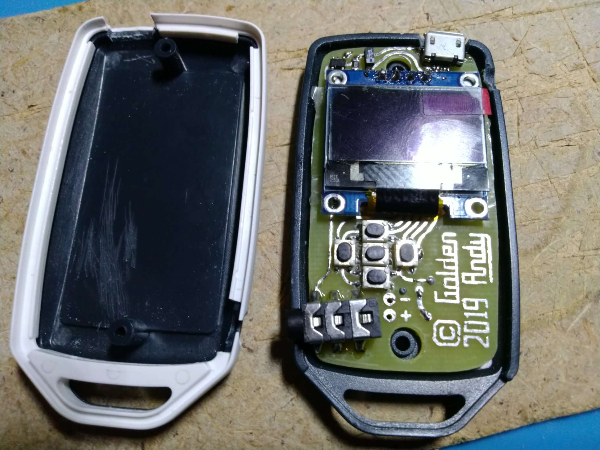

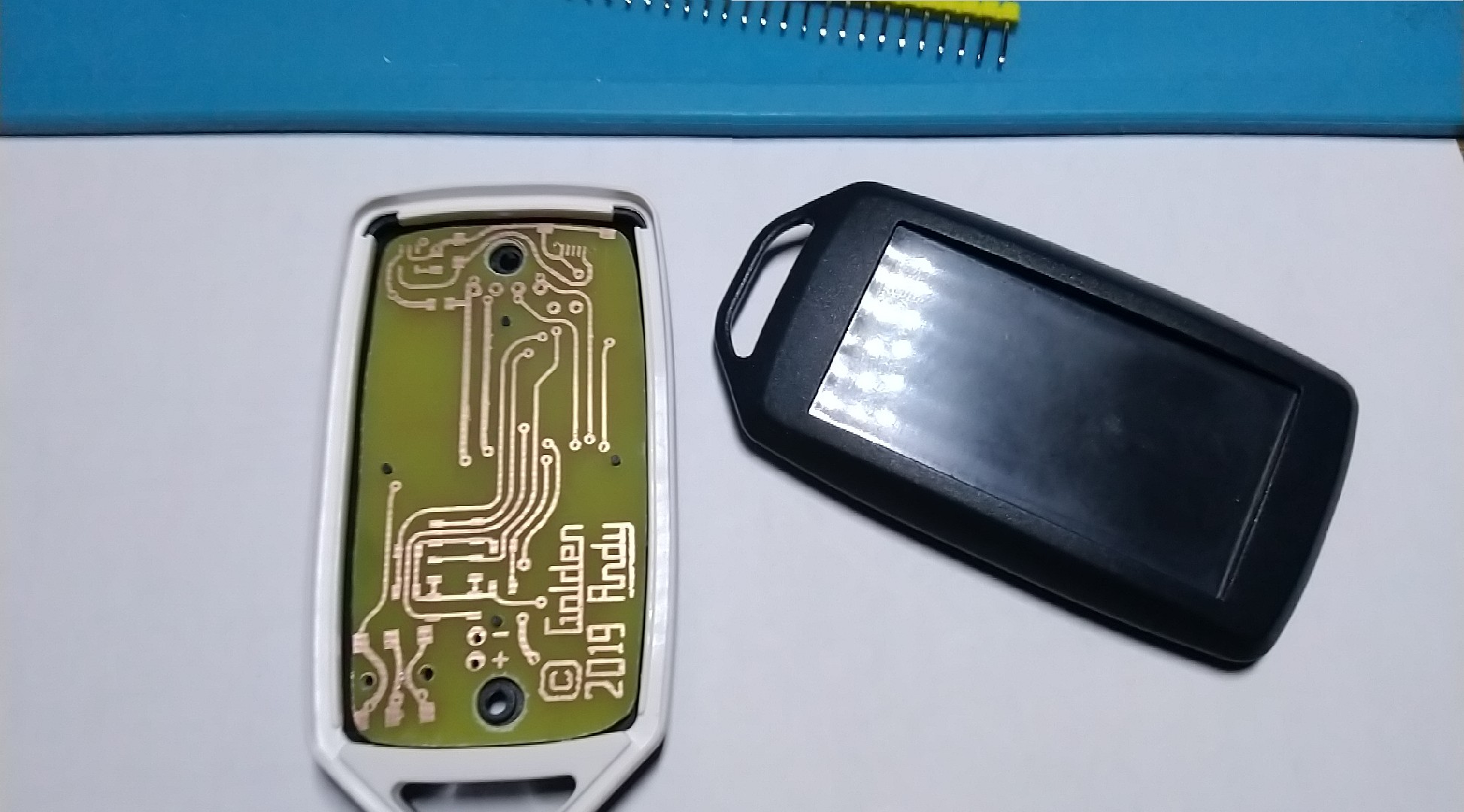

Процесс движется.
Немного фоток
В принципе, осталось выточить и вклеить стеклышко, а так же намутить толкатели кнопок.
По кнопкам - хочется попробовать сделать что то типа крестовинки с независимой центральной кнопкой.
В принципе, сейчас в прошивке Novice user центральная кнопка не используется, ее можно и не ставить, если кто хочет остаться на оригинальной прошивке.
Я буду пилить альтернативку, она будет пятикнопочная.
Завтра выложу схему и герберы.
П.С. Спалил сегодня RDA5807. Непонятно как. Возможно, 8-омными наушниками....
Я на плату завтра предусмотрю резисторы последовательно с наушниками. Есть смысл туда поставить резисторы порядка 10-16 Ом. Ибо что на больших ушах, что на вакуумных затычках уровень громкости я себе ставил 0-1-2, выше не надо...

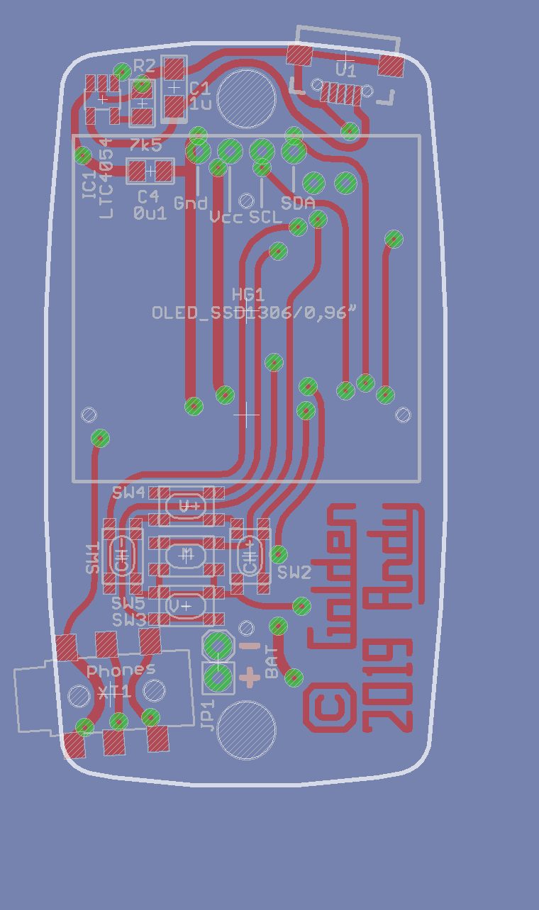

Ну что, погнали.
Схема.
(клик откроет большую)
Схема в PDF:
Комментарий к файлу: Схема, PDF
FM_AtMega328_SSD1306_sch.pdf [59.28 KiB]
Схема базируется на оригинальной от Novice user.
Отличия:
  • Детектор наушников распараллелен на 2 резистора - R3,R4
  • Добавлены ограничительные резисторы R6,R7. Их можно не ставить, заменить перемычками. Цель - увеличить выходное сопротивление, ограничить ток при кратковременных К.З. при включении штеккера наушников, уменьшить громкость (реально - слушал радио на уровнях громкости от 0 до 3, наушники - вакуумные КОССы).
  • Дисплей подключен к стабилизатору 3.3 вольта, родной стабилизатор с платы дисплея снят, его вход и выход закорочены перемычкой.
  • 5 кнопок "крестом". Центральная в прошивке Novice user не используется, соотвествие остальных: вверх/вниз - громкость, влево - on/ch-, вправо - M/ch+. (Увы, в режиме меню на прошивке Novice user подписи на экране перестали соответствовать реальным кнопкам :) )
Про дисплеи:
Спойлер"Убийство" LDO на плате дисплея
Дисплеи могут быть на разных платах, разное расположение стабилизатора. Но он - единственная трехногая деталь в SOT-23, найти легко.
Мой дисплей - на плате 27.6*27.6мм. Есть дисплеи на платах меньшего размера. Я встречал платы 24.7*27мм.
Корпус.
СпойлерСсылка на Али
(Там доставка негуманная. Есть смысл поискать у локальных перекупов или собирать заказ и брать несколько. Или искать у других продаванов.
Я у нас в Украине нашел локально, на радиорынке, купил по 2$)
Плата.
Место под батарейку в корпусе.
Пространство по высоте - около 5 мм.
Размеры приблизительные, правильней собрать приемник и ехать с ним в магазин, подбирать.
Кнопки:
СпойлерПрименены вот такие.
Micro Button Tact Switch SMD 4Pin 3X4X2.5MM

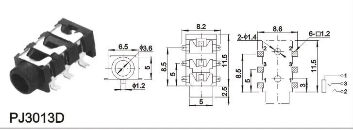

Разъем для наушников:
СпойлерВот такой
PJ313D или PJ3013D (у разных продаванов по разному)
Замечание про кварц. В приемнике применен кварц диаметром 2 и длиной 6мм. Он устанавливается с нижней стороны платы и припаивается к дорожкам там же. Выводы кварца, торчащие на верхнюю сторону платы, обрезаются. Корпус кварца желательно заземлить. Его можно припаять к площадке, выделенной под него, либо прихватить проволочным хомутиком.
Файлы:
Герберы:
Комментарий к файлу: Герберы
FM_AtMega328_SSD1306_gerbers.zip [80.17 KiB]
Готовый PDF для печати и дальнейшего ЛУТа:
Комментарий к файлу: Файл для ЛУТа, отзеркаленный, позитив
FM_AtMega328_SSD1306_LUT_positive.pdf [451.55 KiB]
Передняя панель и пространство для сверловки/вырезания отверстий. Под дисплей 27.6*27.6мм. Под другие размеры придется, возможно, сдвинуть отверстие под видимую область дисплея:
Комментарий к файлу: Передняя панель
FM_AtMega328_SSD1306_Front_panel.pdf [29.38 KiB]
Процесс сборки.
СпойлерЖелательно при изготовлении платы уже иметь корпус на руках.
Плата обтачивается по контуру либо на наждачной бумаге, либо на наждаке, либо дремелем. При механизированной обработке будет много пыли - намордник обязателен.
Особое внимание следует обратить на контур в районе USB-гнезда и гнезда для наушников. Там контактные площадки разъемов касаются контура. Соответственно, нужно дорожку контура в тех местах снять/сточить, что бы она не контачила с другими деталями. Я обтачивал плату так, что бы медь дорожки контура тоже снялась.
Далее, нужно аккуратно просверлить сверлом 1.1мм (желательно поточнее) 4 центровочных отверстия под направляющие шпеньки в корпусе и 2 отверстия диаметром 4.5мм под сборочные отверстия корпуса. Далее, плату примерить в корпус, одев на нижнюю часть корпуса фигурную накладку, что бы она четко одевалась на шпеньки и не упиралась в сборочные отверстия. Плата должна спокойно проходить через фигурную накладку и садиться на свое место.
После этого можно распаять все переходные отверстия и установить все SMD-детали, кроме разъема для наушников и USB-гнезда.
Под радиомодуль можно проложить полоску бумаги, что бы точно ничто не коротнуло на дорожки, проходящие под модулем. (Либо должна быть паяльная маска).
Примерить плату. Возможно, кварц будет слегка упираться в нижнюю часть корпуса, там, где высота корпуса уже становится меньше, ближе к краю корпуса. Я там снял приблизительно 0.5-0.7 мм пластика дремелем. Осторожно, что бы не продолбать корпус насквозь. Толщина его порядка 1.5 мм.
Далее, паяется USB-гнездо, под него размечается место в нижней части корпуса, делается выборка (надфилем).
Потом устанавливается накладка, на ней отмечается место выборки, накладка до середины толщины обтачивается.
После этого корпус собирается (без винтов) и отверстие растачивается под размер USB-гнезда (я точил надфилями, сжав пальцами корпус, что бы стачивался одновременно пластик накладки и верхней крышки). В процессе обточки можно и нужно примерять плату, растачивая отверстие, пока гнездо не перестанет упираться в корпус. По результатам - должно остаться приблизительно 0.5-0.7 мм накладки с верхней стороны.
С этого момента с накладкой желательно обращаться осторожно, поскольку эти 0.5 мм пластика легко сломать или порвать.
Теперь накладку можно приклеить по периметру к верхней части корпуса.
Далее, на плату устанавливается гнездо для наушников, плата примеряется в нижнюю часть корпуса, круглым надфилем делается выборка в нижней части корпуса, что бы плата с гнездами устойчиво стояла в корпусе на своем месте. Верхняя крышка с накладкой одевается на корпус с платой, на накладке отмечается положение вертикальной оси гнезда.
Далее, плата убирается из корпуса, корпус собирается. Отступив на 0.5 мм от середины накладки вверх по отмеченной оси разъема, сверлится отверстие. диаметр 1 - 1.5 мм (плотно держим корпус руками, сжимая верхнюю и нижнюю части в области сверловки). Далее, отверстие последовательно рассверливается свёрлами до диаметра 5 мм. Корпус при этом нужно плотно держать , что бы сверловка шла сразу и в накладке, и в верхней крышке. Сверлить нужно осторожно, особенно сверлами от 3.5 мм, что бы не повредить и не обломать накладку, поскольку ее толщина менее 5 мм.
После сверления необходимо примерить плату, при необходимости откорректировать отверстие под гнездо наушников круглым надфилем.
Установка дисплея.
Общая высота от нижней плоскости платы и до верхней плоскости дисплея должна быть 6.8-7.0 мм. Соответственно, с разъема дисплея снимается пластиковая накладка, дисплей вставляется в предназначенные отверстия, подбирается общая высота, дисплей припаивается. Под нижнюю часть дисплея можно для упора поставить пару проставок из пластика в районе нижних крепежных отверстий дисплея.
Область платы под дисплеем можно заклеить полоской скотча, что бы не было К.З. между деталями на плате дисплея и дорожками на основной плате (это если там нет маски).
что бы не было мучительно больно выпаивать дисплей, можно сначала припаять его на 4х проводках, залить прошивку в МК и включить приемник, что бы убедиться, что дисплей живой, его адрес выбран правильно и т.д.
Сборка платы на этом закончена.
Далее распечатывается файлик с передней панелью, вырезается по контуру, вкладывается в выемку верхней крышки и по разметке сверлятся (или размечаются сначала острым шилом) отверстия под толкатели кнопок.
Если применен дисплей на плате 27.6*27.6мм, то под видимую область дисплея по разметке вырезается отверстие, в которое потом нужно вклеить пластиковое стеклышко. Либо вырезать из акрила прямоугольник в размер выемки, сделать на принтере шильдик, положить шильдик в выемку и закрыть акрилом, приклеив его по периметру.

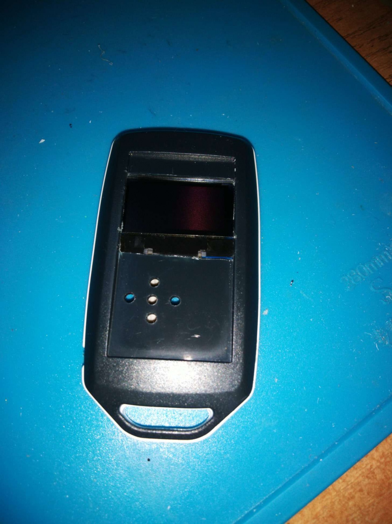

Кстати, по сборке.
Попробую сделать выборку в крышке и приклеить дисплей к ней так, что б стекло было вровень с лицевой панелью.
А к плате - шлейфом из 4 проводов. Тогда не нужен будет геморрой с подбором высоты.
 Заголовок сообщения: Re: Минирадио FM
СообщениеДобавлено: Пт дек 27, 2019 09:06:03
Карма: 18
Рейтинг сообщений: 83
Зарегистрирован: Чт май 24, 2018 12:07:05
Сообщений: 1206
Откуда: Челябинск-"Метеоритный"
Сделал плату по герберам goldenandy, ещё раз хочу отметить их высочайшее качество. Инструкция по сборке очень полезная, габариты миниатюрные и требуют повышенного внимания. Жду корпус, идет с Али, под финишную подгонку.
СообщениеДобавлено: Пт дек 27, 2019 11:43:33
Карма: 66
Рейтинг сообщений: 536
Сообщений: 1925
Откуда: Kyiv, UA

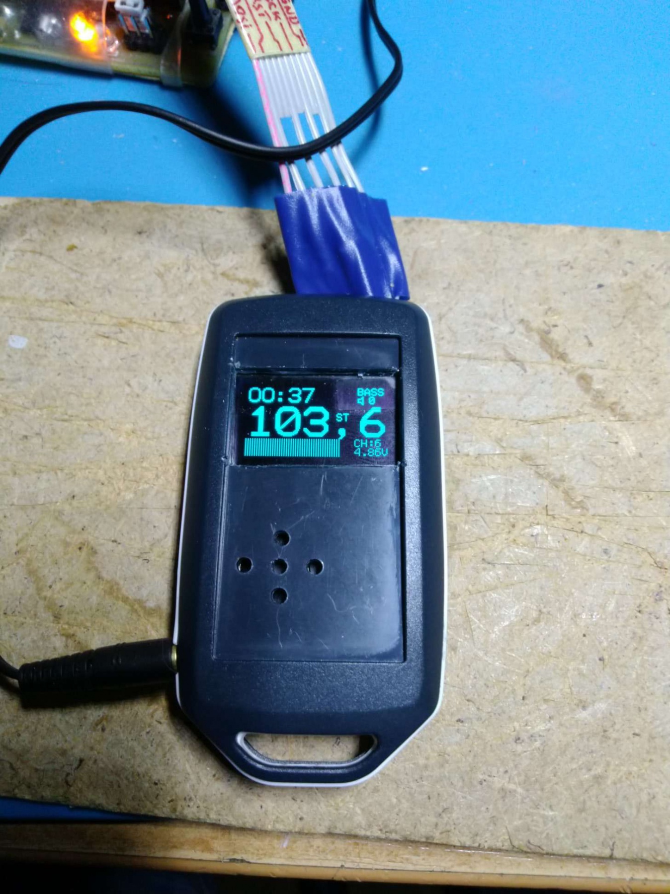

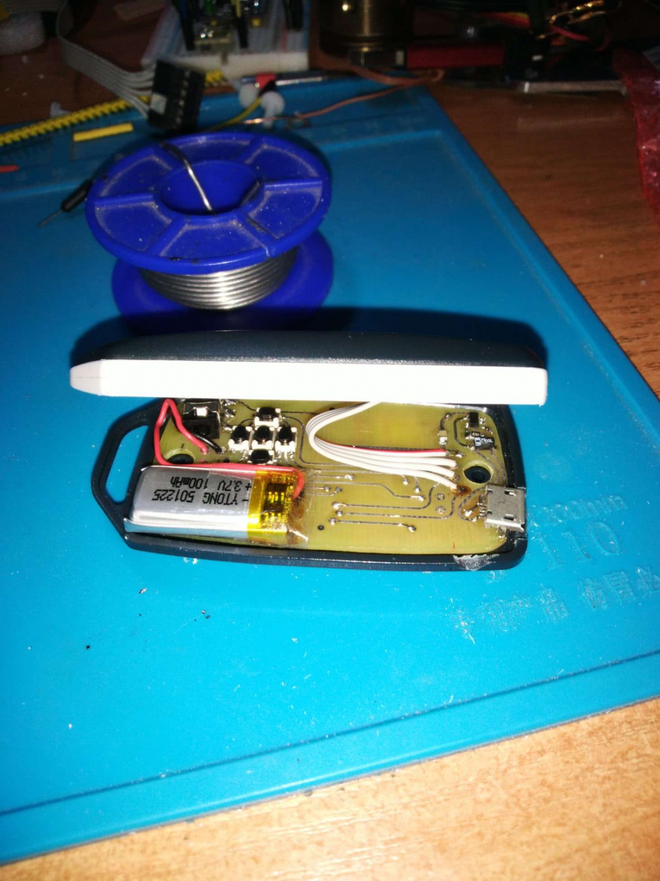

Выпилил в крышке пространство под дисплей по размеру стекла. Выбрал дремелем скос под шлейф.
Теперь стекло дисплея практически вровень с плоскостью передней панели.
Дисплей приклеен на термоклей.
Повесил дисплей на проводки.
В углу фигурной накладки выбрал часть пластика, что бы поместился аккумулятор.
Аккумулятор был выбран типоразмера 501225 - 5 мм высотой, 12 мм шириной, 25 мм длиной.
Осталось сделать нормальные толкатели кнопок и закрыть мордочку акрилом.
Чуток фоток
СпойлерДисплей
Дисплей и выборка под батарейку
Приемник почти в сборе, уже с батарейкой
Пока приемник работает на прошивке Novice User-а. Медленно начинаю пилить свою.
