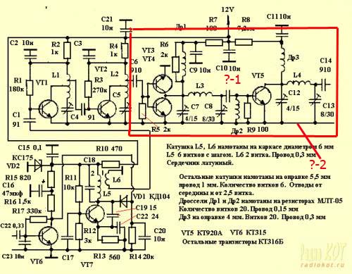

Есть несколько вопросов по теме "Я стал пиратом", я хочю собрать только выходной каскад:
?-1. Что там за кондёр стоит ?
?-2. Эту дорожку надо соеденять с землёй ?
3. Др1 должен быть намотан на резисторе МЛТ-05 это имеется ввиду R6 или надо дополнительно впаивать резюк ?
4. Др3 намотан на оправе 4 мм, оправу надо оставить или намотать и вытащить как из катушек ?
13.jpg [85.2 KiB]
 Заголовок сообщения: Re: усилитель к фм модулятору
СообщениеДобавлено: Пт мар 09, 2012 11:04:33
Карма: 158
Рейтинг сообщений: 1600
Сообщений: 11940
Откуда: Россия.
1. Просто развязка. Можно ставить в пределах 1000 - 10000 пф.
2. Конечно общий провод. Просто забыл нарисовать.
3. Про дроссели все на картинке написано. Мотать сразу на резисторе.
Если есть транзистор КТ610, то вместо двух параллельно соединенных транзисторов лучше поставить его. Хотя в статье про это говорится. Просто у автора нет КТ610

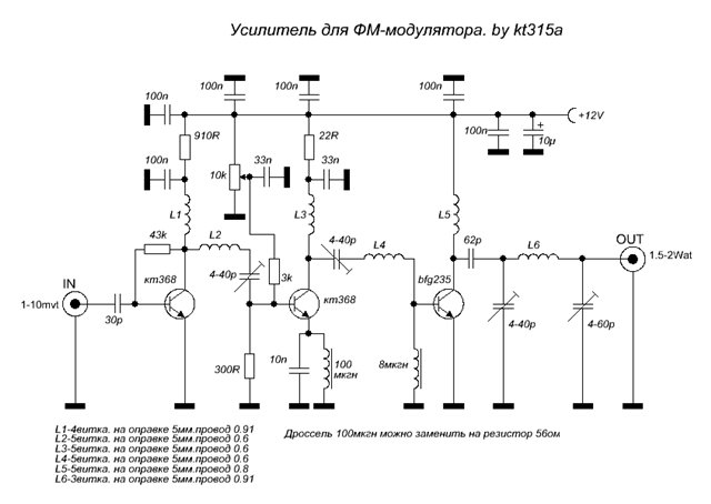

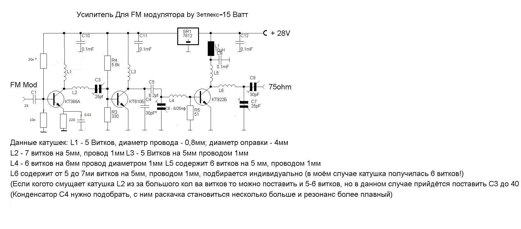

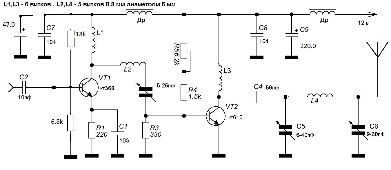

Вот готовые схемы УМ для стереомодулятора.
Выбирай.
download/file.php?id=98831
download/file.php?id=98833
download/file.php?id=98832
ум кт368 кт610_my.JPG [67.71 KiB]
УМ для модулятора.jpg [142.99 KiB]
УМ для ст.модулятора.jpg [40.57 KiB]

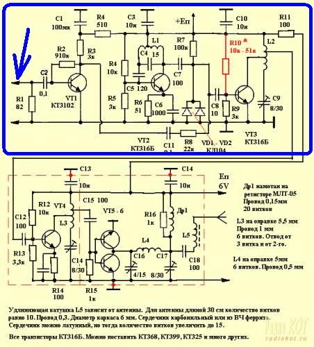

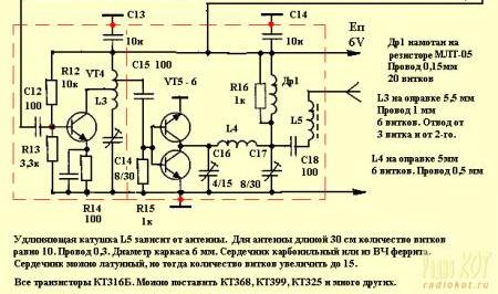

Evris писал(а):
конденсатор со знаком (?) каким номиналом нужно??
Это блокировочный конденсатор. Главное, что бы он ВЧ был. Та же керамика.
Емкость не критична и может быть в пределах 500 - 10000 пф
Evris писал(а):
в эту схему подавать уже с модулированный ВЧ сигнал например с BA1404?? или эту схему надо модулировать?
В эту схему подают сигнал с линейного выхода компьютера. Можно и что то другое подать.
То, что синим обведено просто жук и к нему сделали УМ. Там же написано, что вместо него можно модулятор на BA1404 подключить. У автора просто его не было.
Обведенное синим можно выбросить и вместо жука подключить модулятор на BA1404. Тогда будет стерео.
В принципе VТ3 тоже можно оставить когда модулятор будете подключать и сигнал с ВА1404 подать на базу VТ3. Мощность будет легче выжать, правда усилитель в этом случае может возбуждаться и придется с этим побороться.
Еще раз повторюсь о принципах, хотя это уже писали.
Схему усилителей стандартны и мало чем друг от друга отличаются. Главное в них, это конструктивное исполнение и транзисторы с Fт не менее 1 ГГц, в крайнем случае мегагерц 600. Во всяком случае транзисторы типа КТ603 этому условию не удовлетворяют. Можно конечно попробовать, но потом когда наберетесь опыта.
Вот берем для примера хотя бы схему из этой статьи и читаем, хотя можно было бы взять и другую подобную схему.
http://radiokot.ru/circuit/analog/receiv_transmit/18/
Код:
Мощность решил сделать порядка 200 – 300 мвт. На выход конечно лучше бы поставить КТ610, но я решил поставить два транзистора КТ316Б в параллель. В принципе можно и КТ368 или еще какие с Fт не менее 800 мгц. Их сейчас навалом. Схема стандартная. Придумать, что либо новое трудно, да и смысла нет для моих целей. Питание выбрал 6 вольт.
В данном случае на выход лучше поставить например КТ610, но как я понял у автора их не было и делал он из того, что было у него под рукой. Поэтому на выходе он просто поставил в параллель маломощные транзисторы.
Вторая проблема в усилителе, это его самовозбуждение. Что бы обезопасить себя в конструкции сразу ввели перегородки между каскадами. Это облегчило дальнейшую настройку.
Код:
Каскады разделяются перегородками из жести. Её брал от банок кофе «Нескафе». Их просто припаял к плате. На картинке нет еще нижней перегородки и задней. В принципе можно все в перегородках сделать и получится маломощный передатчик, что бы включить и слушать возле дома на улице.
Дальше идет речь о настройке.
Код:
Настройка не сложная. Удлиняющую катушку пока не подключаем. На выход ставим резистор 51 ом и диод с конденсатором. Все это подаем на вольтметр в режиме измерения постоянного напрядения или осциллограф с открытым входом. Если мультиметр имеет очень большое сопротивление, то параллельно конденсатору 510 пф нужно поставить резистор в сотни килоом.
И испытания.
Код:
В общем на 200 метров приемник из сотового уверенно принимает. Самое то включить и слушать возле дома.
И дальнейшие планы.
Код:
На этом с метрами закончил и решил сделать на километр. Выходной транзистор взял  КТ920А, Хотя можно и другой на мощность в несколько ватт при питании 12 вольт. Просто у меня в наличии такой был.
Схему можно взять и другую, но общие принципы будут точно такие же.
Часто вместо контуров в предварительном каскаде ставят просто дроссели или ШПТ. Часто согласование между каскадами делают не с помощью отводов катушек, а с помощью П-контура, но это сути не меняет.

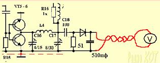

Как проверить его работоспособность?? BA1404 нормально работает с нее подаю на вход УМ и мощность не увеличивается что делать?
 Заголовок сообщения: Re: Мелкие вопросы по радиотехнике
СообщениеДобавлено: Сб сен 22, 2012 08:10:06
Карма: 64
Рейтинг сообщений: 1102
Сообщений: 5837
Откуда: Ижевск LO66NU
Для проверки УМВЧ нужны ГВЧ, ВЧ-вольтметр или ВЧ-пробник (на худой конец осциллограф) и эквивалент нагрузки.
Если амплитуды с ВА недостаточно, то можно попробовать подать смещение на оконечный каскад
УМВа1.GIF [27.46 KiB]
либо использовать ещё один из предложенной схемы
УМВа.GIF [37.54 KiB]
Однако быстрее всего у Вас просто неправильно настроено.
