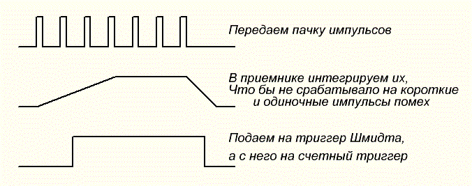

И еще одна проблема, но она похоже фатальная.
Какое нафиг радиоуправление по несущей... Вы с ума сошли ? :facepalm:
Вы хотите чтобы ваша схема срабатывала от каждой помехи в эфире ?
Поставьте МК... с нормальной кодировкой ... и не мучайтесь... ))
Думал, модули у меня что 315 мгц, не такая уж и распостраненная частота. Даже сигналок не могу припомнить с такой частотой.
Но в период прогона вечером и ночью кухонная подсветка стала жить своей жизнью. Детям конечно радость - барабашка завелся.
Включается от того что соседи влючают какую то гудящую хрень, может вытяжку , може еще что-то. Попробую обрезать антенны, но это ясное дело - не выход.
А как в радиозвонке это работает -там какая-то модуляция еще идет?

получается, что при включении единица прущая с приемника не будет учтена (тригер не будет готов к работе т.к не зарядился кондесатор), после того как конденсатор зарядится, единицы этой уже не будет на выходе приемника.
да, именно так.
там кодирование, то есть, шлется пароль.
Существуют специальные микросхемы для дистанционного управления с кодом. Например TX-2B / RX-2B (хотя она "без пароля", пары просто настраиваются на общую частоту, как я понял)
Ну, на мк сделать легко, но я так понимаю, на мк не вариант? на логике тоже можно. Например, слать за определенное время (например, 10 миллисекунд) 5 "нажатий кнопки".
То есть, потребуется счетчик и генератор для передатчика, и счетчик для приемника.

Не совсем тк. В этой схеме не только данный узел обеспечивает помехоустойчивость.
В этой схеме еще и приемник очень узкополосный, что также сильно повышает помехоустойчивость.
Вот там написано.
Сейчас много разговоров о промышленных помехах, которые сильно мешают, поэтому решил поэкспериментировать с узкополосными приемниками. Полосу пропускания выбрал порядка 1 кГц. В схемах использовал те комплектующие, что были под рукой. Сначала попробовал приемники с низкой ПЧ. Выбрал ПЧ порядка 5 кГц.
В твоем же случае приемник сверхрегенератор, а значит очень широкополосный. В данном случае придется принять дополнительные меры.
Вот так можно будет попробовать.
Интегрирование в какой то мере дает тот же эффект, что и сужение полосы пропускания приемника.
1.gif [31.47 KiB]
