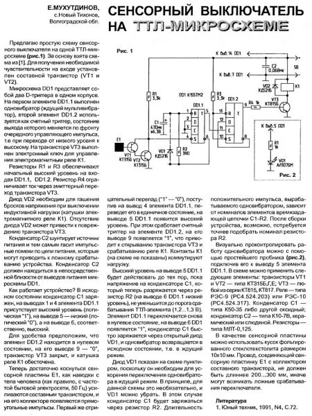

ну и на последок сегодня собрал еще вот эту схему
жалом паялника дотрагиваюсь до 4-го вывода, включает и выключает реле, т.е работает правильно. Как сделать так что бы работало от кнопки?
Пробовал коротит на массу -ничего
Пробовал коротить на плюс - тоже ничего
Чего ему надо что бы работало от кнопки?

Согласование приемника с исполнительным устройством нужно делать через триггер Шмидта с гистерезисом порядка 1 - 1,5 вольта, т.к. сигнал на выходе детектора присутствует всегда, подана ли несущая или нет. Разница только в уровне этого сигнала на выходе детектора.

Транзистор и R1 выкидывайте, и, вместо транзистора поставьте кнопку..
зы.. Странная схема.. :dont_know:

почему странная? вкл-выкл по хлопку ладошками, похоже.
это от того, что логика сия работает по фронту-спаду сигнала, а "корочение" на чего-то из какого-то до этого состояния не гарантирует появления условия срабатывания.
Если честно, я так и не понял, для чего нужно-то? вкл-выкл по одной кнопке? или по сигналу с пульта, и он именно такой - нажали кнопку - 1, отжали - 0 (ну или наоборот)?
если для пульта, и именно на этой 155тм2, то:
цепочка R2C1 обеспечивает начальную установку выхода в "0" при подаче питания (асинхронный сброс, https://www.microshemca.ru/TM2/).
R1 - просто токоограничивающий, привычка у меня такая, никогда не подавать питание на входа напрямую.
для кнопки надо антидребезг

до МК тут пока далековато. У меня не работает тригер на к155тм2. Че мне счас ставить транзистор с микрофоном спереди и смотреть будет ли срабатывать эта схема в виде акустического устройства?

Сейчас спаять схему с подавлением дребезга кнопки, что выкладывали на предыдущей странице.
http://esxema.ru/?p=2406
както так
И убедится в четком переключении триггера по каждому нажатию кнопки.
После этого на втором триггере можно добавить одновибратор на входе и удостоверится, что триггер четко срабатывает по каждому импульсу подаваемому на вход одновибратора.
вот эта схему у меня работала идеально. У меня не было такой кнопки, но я сымитировал нажатие проводками. Все отлично включалось и выключалсь. Но мне это мало что дает.
И только потом начал собирать эту,на которой и застопорился. Кстати пробовал подключить микрофон (по схеме заявлено микрофон угольный), подключить электретный. Ничего не вышло. Нашел дальше схему сенсорного включения
Но и с ней были проблемы. От паялника включалось и выключалось кое-как, а от руки ни в какую, ни разу.

Интересно, конечно, понять что не так у меня. Уже и видос на трубе нашел
https://www.youtube.com/watch?v=3qPSjWAb03k
и еще один, где схема еще проще
https://www.youtube.com/watch?v=VX6Rz2VVxP4
у них все работае и наглядно все показано
Грешу на микрухи.
Симптом один и тот. Тригер переключается но не фиксируется. Состояние тригера не удерживается. То же происходит и при подключении приемника. Приемник переключает тригер, но состояние не фиксируется.

состояние не зафиксируется если нет связи инверсного выхода с входом D
соответственно, надо проверить, как работают выходы триггера (пары ножек 6 и 5, 8 и 9). например, если на 6 - ноль, то на 5 - плюс 5 вольт, и наоборот. так же и с 8 и 9
я уже догадался где могло бы глючить
но вот то, что от паяльника нормально срабатывает как понимать?

от паяльника может идти такое, нагло пролазяя где угодно, что сработает что угодно. Ну, если, конечно, это не навороченный изолированный

Психанул, короче, собрал на макетке - все заработало как у автора на трубе.
Счас подцепил приемник, сделал кнопку на передатчике.
Оно то это все работает, но как-то неуверенно.
Теперь дребезг которые на кнопке передатчика как будто передается на приемник.
Получается что тепреь с дребезгом на передатчике надо бороться?

нет. необязательно. надо настроить одновибратор
вот здесь, С3R3 - настройка одновибратора.
Увеличение емкости конденсатора увеличит время подавления дребезга (не даст перезапуститься одновибратору)
