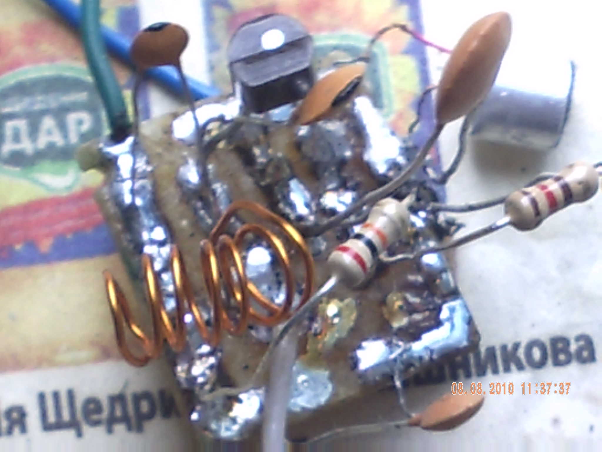

Откуда: Украина Киев
R2 уменя 20кОм
PICT0278.JPG [164.57 KiB]

 Заголовок сообщения: Re: Не работает жучок :(
СообщениеДобавлено: Вс авг 08, 2010 11:47:29
Карма: 29
Рейтинг сообщений: 354
Сообщений: 2458
Откуда: Россия.
Ты нас совсем запутал.
Это твоя схема?
agent01 писал(а):
R2 уменя 20кОм
Где же у тебя на ней R2=20 ком?
Сам же нарисовал R1 20 ком, R2 120 ом

Собрал измененный вариант схемы, изменив некоторые номиналы (поставил самое близкое из доступного):
Изменения:
R1 и R3 - по 10K;
R2 - 110;
C3 - 33pF;
R4 - 1K;
VT1 - BFR93A;
Катушка 4 витка проводом 0.5мм на оправке 4.6мм.
Разводка платы:
Судя по всему - генератор работает, ток потребления ~5мА, при прикосновении к антенне (провод длиной 10см.) увеличивается до ~6.5мА. Но есть проблема: я не могу поймать несущую. Т.е., сигнал вроде как ловится на куче частот (на нескольких частотах слышны постукивания, подувания по микрофону), но нормально не ловится нигде. Т.е., даже те частоты, на которых постукивания слышны, со временем уплывают - стоит переместить генератор в пространстве, изменить геометрию проводов вокруг, и он ловится уже на других частотах. Как это побороть?
P.S.
У меня такая проблема со всеми собранными передатчиками (уже штук пять пробовал собирать с разными компонентами, с разной разводкой...). Все генерируют, но не могу найти стабильной несущей. :cry:

agent01 писал(а):
я думаю может R2 120 ом заменить на 600ом
Зачем?
Тогда при токе даже 3 ма на нем будет падать почти все напряжение батарейки.
R1меняй и добивайся напряжения на нем около одного вольта, потом относи его от приемника метра на три и ищи на какой частоте он работает. Если близко от приемника, то будешь принимать во многих точках на паразитных каналах приемника. На этих каналах прием слабый и если отходить от приемника, то они почти пропадут и ищи основной канал.

Частота скачет?
Возможно, возможно! что неисправность, характерная уходом частоты несущей, обусловлена неисправностью в самом приемнике.
Я вот на компьютере влючаю тв - тюнер, ставлю в режим радио, и ловлю жука - частота не уходит.
Исключено. Все другие станции он ловит отлично.
Так, походу я сильно промахнулся с катушкой - я не учел, что C4 и C5 тоже входят в колебательный контур, и, видимо, промахнулся с расчетом. Попробую 5 витков.

Померял напряжение на базе - 0.58В. Начал подгонять до ~1В, как тут советовали. Поставил R3 20K, R1 5K (два по 10K в параллель). После таких манипуляций напряжение возросло до 1.18В.
Катушку поменял на пятивитковую.
Поймать несущую все так же не могу. :cry:

Рейтинг сообщений: 11
Зарегистрирован: Сб мар 07, 2009 20:44:36
Сообщений: 4435
Возможно область несущей находится вне диапазона, который ловит твой приемник.
3пФ тут особой роли не играют.
Я даже ставил вместо 30пф - 40пф, потом 25чтоли... непомню уже. и все прекрасно работало на 60 с чем то МГц.
Потом растянул катушку, нашел конденсатор 30пф и поймал на ~80МГц.
