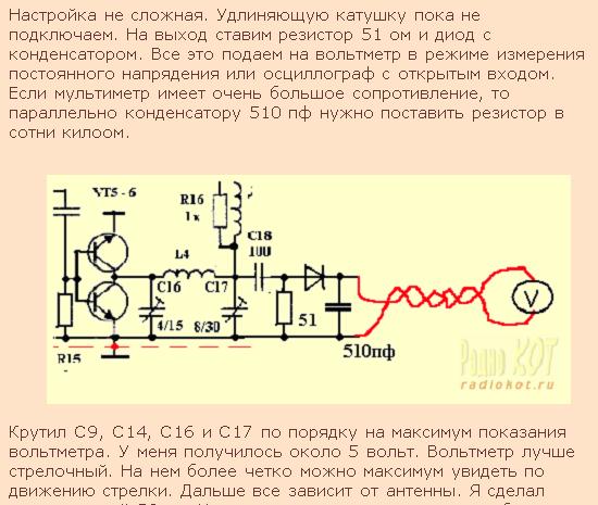

Evris писал(а):
Как проверить его работоспособность?? BA1404 нормально работает с нее подаю на вход УМ и мощность не увеличивается что делать?
В статье же написано как простыми способами настроить.
http://radiokot.ru/circuit/analog/receiv_transmit/18/
Вы это хотя бы делали?
Нужно тольлько контролировать, что бы усилитель не возбуждался, т.е. если на вход не подаем ВЧ возбуждение, то на выходе ничего не было.
Часто бывает, что настройка занимает намного больше времени, чем изготовление и к этому нужно быть готовым.
Монтаж должен быть соответствующим. У Вас хотя бы похоже на то, что в статье?
Вот здесь писали про это.
viewtopic.php?p=1157945#p1157945
И вообще данную тему почитайте. Там как раз и обсуждают УМ для модулятора.

вот такой монтаж :) настроил на выходе появилось напряжения :) надо настроить удлиняющую катушку. L3 точно без сердечника потому что без него хуже???
