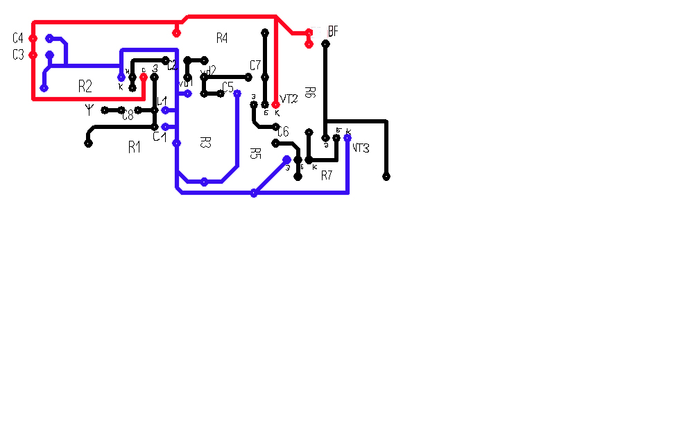

Снова прошу помощи :)
Развёл и вытравил свою первую печатную плату. Напомню, что до этого собрал приёмник на контактной макетной плате по этой схеме: http://radiokot.ru/forum/download/file.php?mode=view&id=111215
На вид плата получилась более-менее, кое-где дорожки подразъело (я чертил дорожки с помощью маркера, лазерно-утюжная технология немного подождёт), но в целом рисунок соответствует задуманному, а после залудки дорожки стали выглядеть непрерывными, т.е. припой скомпенсировал перетравленность меди. Лишняя медь точно удалилась вся.
Но устройство, увы, не заработало. При подключении питания щелчок в наушниках слышен, а сигнал приёмник не ловит. Я понимаю, что виной тому может быть любая мелочь, например, одна закоротившая дорожка, поэтому не отчаиваюсь.
Прошу проверить разводку: мало ли, вдруг косяк уже в ней? Хотя я раза три перепроверил и мне кажется, что всё верно разведено. Картинку прикрепил. "Землю" выделил синим цветом, плюсовую шину - красным. Динамик обозначен как BF. В целом разводил без сильного акцента на экономию места и без акцента на удобство подключения наушников (соединял всё просто пайкой, без гнёзд), просто старался не перепутать выводы, так как для начала хотел потренироваться в печатном монтаже. "Удобную" плату с аудиогнездом сделаю позже, хотя учитывая, что приёмник в целом учебный, это всё тоже в рамках тренировки.
И ещё сразу скажу: транзисторы у меня не КТ, а зарубежные аналоги, отсюда и цоколевка Э-Б-К. Полевой транзистор КП303.

Erling, вроде всё гуд по печатной плате. Обратите внимание на правильность включения полевика. Дотроньтесь отвёрткой до входа УНЧ - звук фона 50Гц появляется в наушниках? Вообще, номиналы транзисторов в этой схеме подогнаны под наши КТ315/361, так что проще ставить их и не мучатся. Саму плату можете "щёлкнуть" со стороны деталей и со стороны дорожек?
Так на макетной плате-то всё работало :) Правда, один из транзисторов "новый", на макетной плате его не было. PNP-шник. Может быть, попробую его заменить на КТ361 в порядке поиска ошибки.
Вот:
http://s019.radikal.ru/i636/1208/4f/ac96506a3220.jpg
http://i064.radikal.ru/1208/f2/8f22721decef.jpg
Резисторов с нужными номиналами не было, так что растут деревья :oops:
До базы VT2 то есть? Дотронулся, нет фона.

В таких случаях берется тестер и меряются напряжения на ногах транзисторов.

Хреново. Значит УНЧ не работает, как Вы уже догадались. И если раньше всё работало, а теперь - нет, то значит где-то в монтаже допустили ошибку при перепайке.
Деревья из сопротивлений тоже не есть гуд. Сделайте уже лучше тогда гармошкой, а не "прутьями". В старых советских телевизорах-магнитофонах полным-полно всяких разных сопротивлений и не только. Разберите что-нибудь. С мусорки не стесняйтесь чё-нить подобрать на распайку, хотя бы платы повыдёргивайте. Любому радиолюбителю это не чуждо, чтоб Вы знали. Независимо от возраста и соц. статуса. :beer:

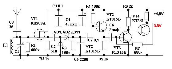

Да в принципе тип транзисторов там не критичен. В качестве полевого можно поставить любой из КП303 или КП307 с малым напряжением отсечки. Можно и другие типы посмотреть по справочнику.
Биполярные транзисторы любые малой мощности.
Резисторы можно ставить с разбросом -20%, +50%
Единственно, что подобрать, как уже раньше говорил, то это резистор R7
Сделать так, что бы на наушнике падало порядка одного вольта и тогда ток получится 1 вольт разделить на сопротивление наушника. У меня наушники были 32 ома. Ток получился порядка 30 ма, но это плата за низкоомные наушники. :cry:
Вот там я красным нарисовал, что при питании 4,5 вольта, на эмиттере последнего транзистора 3,5 вольта, т.е. на наушнике 1 вольт.
Можно и больше напряжение на наушнике сделать. Неискаженная громкость возрастет, но упадет экономичность.
Насчет печатки, то какой смысл её делать, если нет нужных деталей, а вообще рисунок должен быть похож на саму схему и лучше уж в некоторых местах сделать перемычки, чем шину питания, а особенно земляную делать наподобие новогодней елки.
Например конденсатор С3 должен стоять непосредственно между стоком транзистора и нижним концом резистора R2 и соединяться без всяких длинных дорожек.

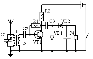

Открыл свою тетрадь с схемами и увидел там вот этот приёмник
beginner5-1.gif [3.24 KiB]
Я когда то делал его но с еммитерным повторителем потому что телефона у меня не было :cry: но сейчас той схемы еммитерного повторителя у меня нет ,и я использовал этот
beginner5-1.gif [7.28 KiB]
достаточно неплохо принимает станции даже с катушкой намотаной на ферритовом стержне проводом 0.2мм
«без КТ – ни туды и ни сюды». ))))

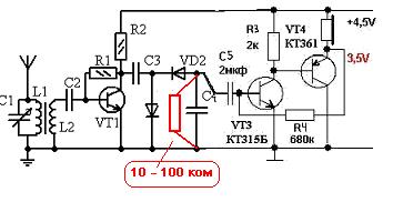

Для правильной работы детектора в схему нужно добавить резистор.
Величина его в данном случае не критична.
1.JPG [14.64 KiB]
