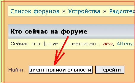

А вот если в параметрах фильтра не указан коэффициент прямоугольности, его возможно как то найти?
 Заголовок сообщения: Re: Расчет супергетеродинного приемника.
СообщениеДобавлено: Вт авг 19, 2014 17:07:32
Карма: 158
Рейтинг сообщений: 1600
Сообщений: 11940
Откуда: Россия.
В данной же теме внизу в окошке наберите коэффициент прямоугольности и жмите "Перейти"
Там будут ссылки на сообщения, где про это уже говорили.
