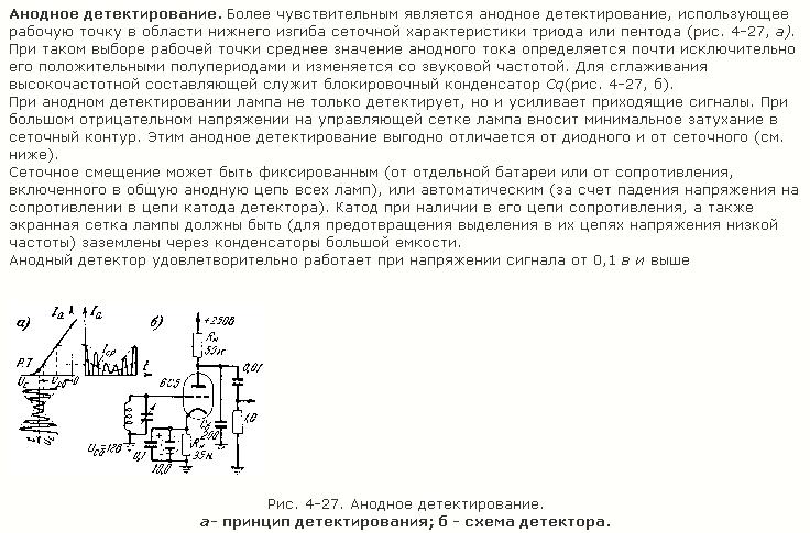

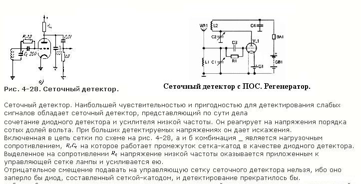

sulik_JR писал(а):
В схемах почти всех регенераторов есть гридлик.
Когда спрашиваете, то нужно приводить схему. Как я понял Вы говорите о сеточном детекторе с ПОС.
Если кратко, то вот.
Сеточный детектор работает без смещения на сетке и схема его стандартна. Правда резистор можно включить между сеткой и катодом, но так будет хуже, т.к. резистор будет шунтировать контур.
Вот на картинке нарисован сеточный детектор. Справа этот же сеточный детектор с ПОС, т.е. регенератор. Данная схема регенератора наиболее оптимальна, т.к. позволяет осуществить мягкий подход к режиму регенерации , что практически неосуществимо например в транзисторных схемах как раз потому, что там нельзя поставить этот самый гридлик.
Гридлик как раз и помогает осуществить этот самый мягкий подход.
Он же является нагрузкой сеточного детектора.
sulik_JR писал(а):
Можно ли вместо гридлика сделать автоматическое смещение с резисторами в цепях катода и сетки? Если нет, то почему?
Но тогда будет уже не сеточный детектор, а схема с анодным детектированием. Данная схема обладает лучшим качеством детектирования, но меньшей чувствительностью, да и в режиме регенерации работает хуже.
Если нужны подробности, то нужно читать литературу по соответствующим разделам, т.к. описать все это в теме "Мелких вопросов" невозможно, а вопрос Ваш должен был звучать так:
"Можно ли сделать регенератор на основе не сеточного детектора, а анодного?"

3.JPG [90.93 KiB]
2.JPG [61.15 KiB]

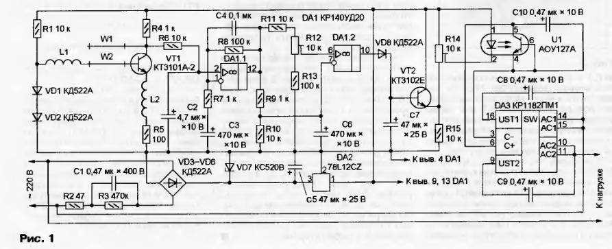

Цель - сделать шарик который светится, если поднести к нему руку и обязательно хорошо понять принцип работы резонансных сенсоров и ВЧ в целом.
Я спаял какую то ерунду - заработало, потом набросал ее в программе. Генератор - индуктивная трехточка 10 мегагерц. В общем если повесить триггер шмитта на на резистор R2 то получается отличный сенсор, берет с 20-30 см. Но я на 100% уверен что я сделал это дело очень коряво т.к. на понимаю особо в ВЧ.
Триггер шмитта пришлось питать от развязанного источника. Это лишнее место на преобразователь(
Попытки снять сигнал от земли завершились неудачей. С обычного делителя LC/резистор тоже не вышло.
И потребляет тока это все дело не мало, хотелось бы таблеточку от биоса, а не блок питания.
Как бы корректнее соединить генератор(индуктивную трехточку), резонансный контур(датчик), и выходной усилитель (триггер шмитта)?
Сделай так.
http://mx.chipinfo.ru/literature/radio/ ... 41-42.html
Или как в ж. Радио 10-2001 год.
1.JPG [63.44 KiB]
