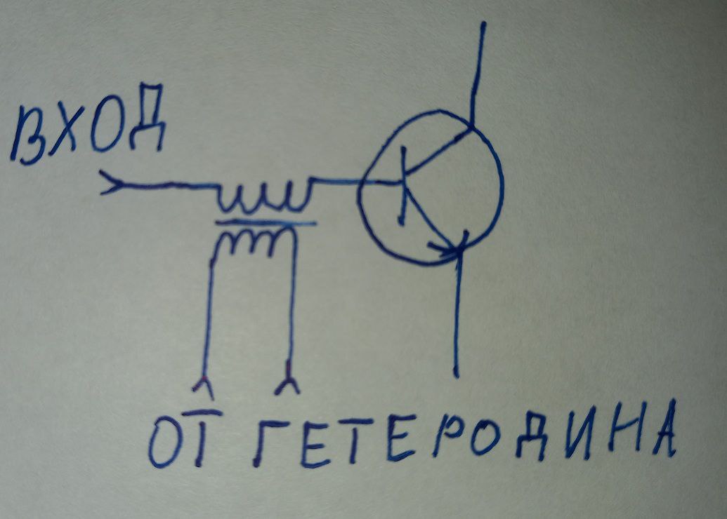

Смеситель - что-то типа этого...
Смеситель lvl 1.jpg [65.15 KiB]
ПЧ возьму как у VEF201 - 465КГц

А что там по штучно всё продаётся ? ))
Я бы купил любой старый приёмник ДВ CВ КВ и от туда всё повыдирал )) катушки... КПЕ... и т.д.
По-моему это проще и дешевле выйдет.
Добавлено after 1 minute 46 seconds:
Не пойдёт.
Открой схему любого приёмника и посмотри как подключаются смесители.
Так как ты нарисовал никто не делает))

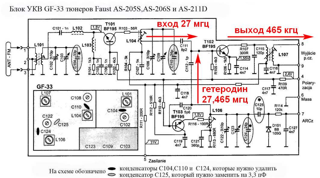

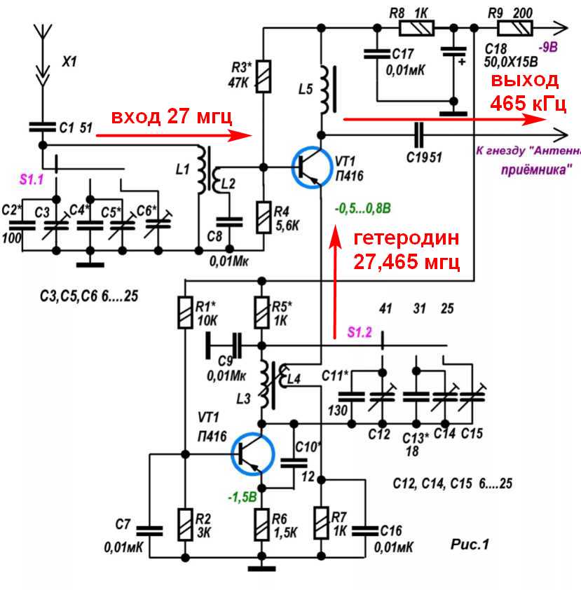

Обычно делают так:
сигнал подают на базу.
гетеродин подают на эмиттер.
Screenshot_8.jpg [56.99 KiB]
Это классика))
Добавлено after 3 minutes 55 seconds:
Или так:
гетеродин подают на базу.
Screenshot_1.jpg [88.18 KiB]
Это тоже классика))

Обычно делают так:
Это классика))
Или так:
Это тоже классика))
:tea:
Ага... Вот эту схему и возьму.
Можно и эту. Это классика )) В профессиональных радиостанциях так делали.
Но есть ещё лучше)) Индуктивная связь смесителя и гетеродина. Такую Я делал последний раз.
:tea:
