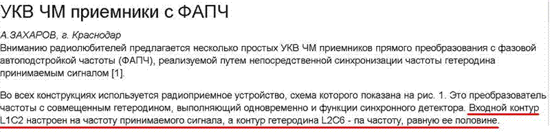

mixon46 писал(а):
судя по схеме которую вы предложили генератор в приемнике с конденсатором 10 пф говорит о том что он работает на частоте принимаемой радиостанции.
Вы тексты по ссылкам читаете или только картинки смотрите?
Там же все написано.
Зачем Вы тут гадаете?

порой посмотришь почитаешь и самое главное не увидишь. Ну так то я правильно думал. На половину принимаемой частоты генератор работает. А входной контур настроен на частоту радио станции. Единственный минус тут в том что нужно перестраивать по отдельности контур и входной контур. Возможно поставить настроечный конденсатор в два контура. Ну боюсь не будет линейности из за разности индуктивностей. Надо будет посчитать как будут изменятся частоты контуров при одном сдвоеном настроечном конденсаторе. Осталось только запустить генератор на частоте 52 мгц. 104.1 мгц европа+ вещает.
я понял как сделать линейность. Нужно запустить генератор на частоте равной принимаемой частоте. А потом поделить делителем на половину. Совместить принимаемый сигнал с половиной частоты делителя. И получится линейность. Тоесть одним конденсатором я смогу менять частоту и генератора и входного контура. Но это усложнит схему и настройку. Зато улучшит качество принимаемого сигнала и управление

Да не нужно входной контур перестраивать. У него здесь полоса пропускания широкая.
Нужно просто настроить его на середину принимаемого диапазона.
Читай внимательнее. Там же все написано в статье.
Код:
Прием ведется на рамочную антенну WA2, настроенную конденсатором С2 на середину радиовещательного УКВ диапазона
Вместо рамочной антенны можешь поставить просто катушку как это сделано в других схемах из этой же статьи.
