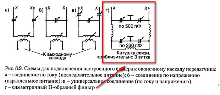

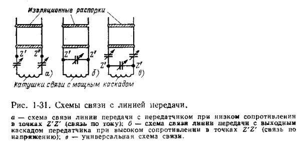

Скажите, изза чего нельзя было бы подключить двухпроводную линию к соответствующим виткам катушки колебательного контура оконечного каскада? В описание говорится что контур после линии связи, настраивается на частоту резонанса...остается предположение только одно. согласующий трансформатор отделили потому что его сложно установить вблизи передающего устройства...потомучто катушка будет иметь большие габариты.

Есть различные варианты подключения симметричных линий передачи
А так вообще по этой теме читаем классику - Ротхамель Антенны (11 издание) том 1 со стр. 145 и далее...

Хочу узнать про рисунок "в". Его особенностью является то что есть возможность подключения фидера как по току так и по напряжению. что это значит?
 Заголовок сообщения: Re: Мелкие вопросы по радиотехнике
СообщениеДобавлено: Сб янв 07, 2012 09:29:11
Вечно гонимый
Карма: -18
Рейтинг сообщений: -182
Зарегистрирован: Пт дек 30, 2011 17:55:52
Сообщений: 6083
Откуда: Севастополь - Орел
Рейтинг сообщения: -2
А вы почитайте комменты к рисункам а и б - в них написано что такое по току а что такое по напряжению
Этот рисунок из Ротхаммеля?

Да, только из этого - Антенны Ротхаммель К. 1979г.
Я хочу поинтересоваться. На третьем рисунке антенна согласована с при помощи П - контура для симметричной линии?

Нет, нет там никакого П-контура...
П-контура ставятся в каждый из проводов линии т.е. для симметрии их должно быть два
