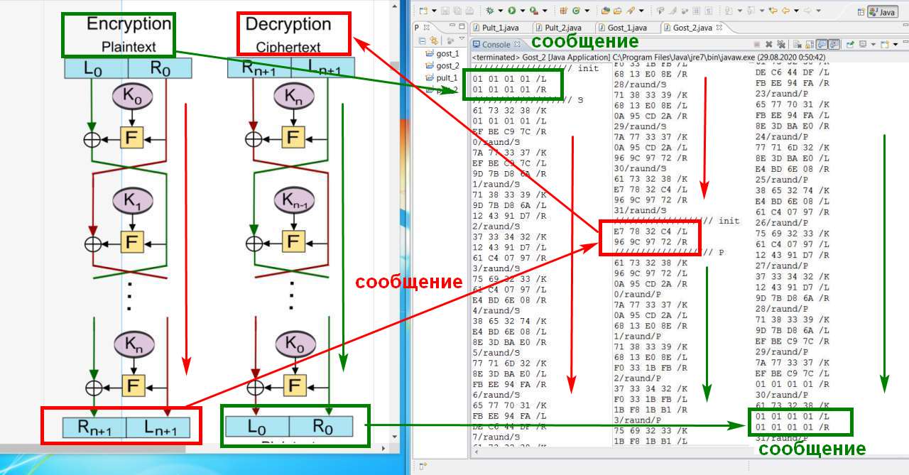

шифрование мы подробно разобрали в соседней теме...
https://www.radiokot.ru/forum/viewtopic ... &start=780
когда делали радиоуправление...
Кораблик.jpg [104.01 KiB]
там всё подробно расписали...
Screenshot_2.jpg [116.1 KiB]
всё это работает на простой ATmega8
Перехватить тем же модулем сигнал можно. Расшифровать нет.

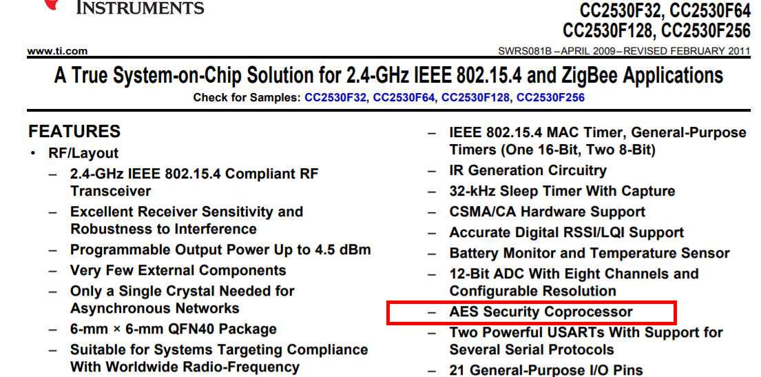

Вообще все современные модули поддерживают шифрование...
Screenshot_3.jpg [90.81 KiB]
Весть вопрос только как это реализовано... У всех по разному))
Как это сделано в LoRa... я без понятия))
