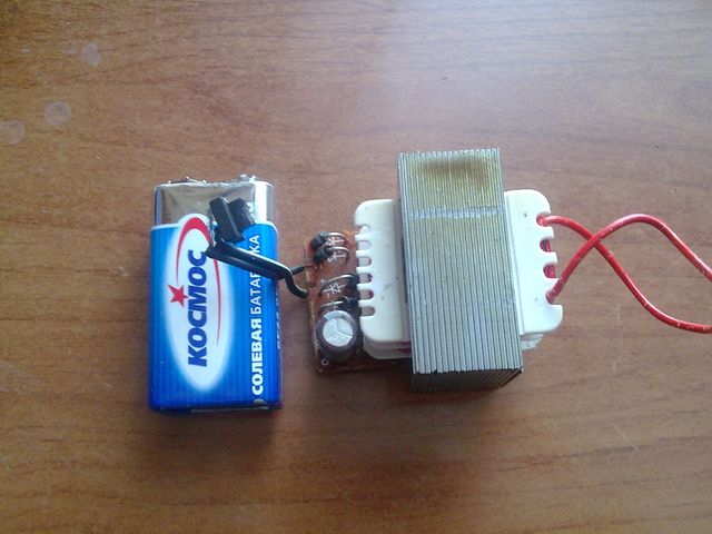

дело идет лампу нашел :) только вот теперь вопрос с трансформаторами можно ли такой использовать предварительно перемотав его или нет?

Подойдет,только нужен еще один такой же для накала.
Кстати мой приемник оказался работоспособным даже от 120 вольт на вторичке(160вольт после выпрямителя с фильтром)

есть компьютерный БП может оттуда взять там есть 6 вольт :idea: э этот трансформатор для анода каким проводом и сколько мотать не подскажете?

Проводом 0.1-0.15мм.Кол-во витков надо расчитать.Замеряй напряжение на вторичке и запиши,потом смотай вторичку(только посчитай витки).Потом кол-во витков разделишь на напряжение которое замерил и получишь сколько витков надо мотать что бы получить 1 вольт.Умножаешь это число на напряжение которое нужно.Вот столько витков и нужно намотать.
Или можно проще мотаешь до заполнения и получишь примерно то что надо. :wink:
Только я вижу там вместе с трансом есть диодный мост,его убери.Поставь из телевизора(продолговатая такая платка с кучей диодов д226).

платки такой нет :( есть только диоды д226б

Это хорошо что есть.Их же можно спаять по мостовой схеме.

Здесь на третьей странице видел как можно обойтись без перемотки. Только нужно тогда два одинаковых трансформатора.
viewtopic.php?p=831754#p831754

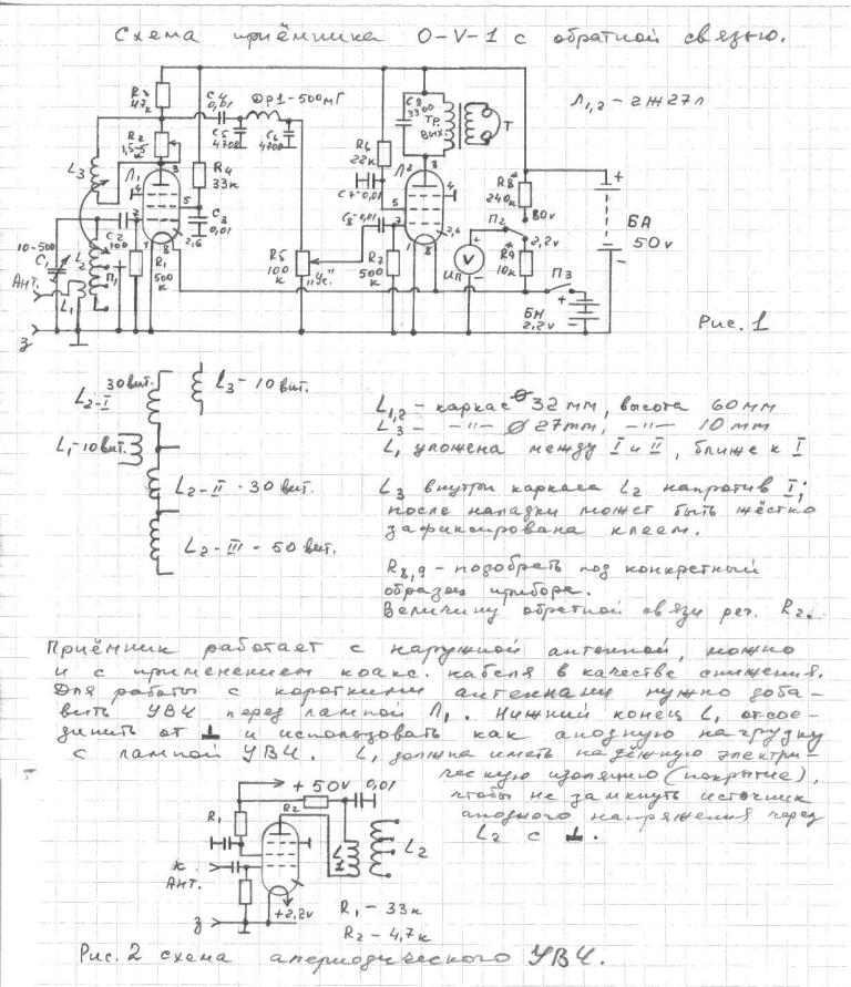

Пару схем на 2ж27л - только аккуратно с питанием - не любят перекала, горят сразу
Чем хороши батарейные лампы - не требуют высоковольтного питания - работают от батареек очень долго
0-V-1 на 2ж27л.jpg [115.21 KiB]
2SH27l-audion.doc [397 KiB]

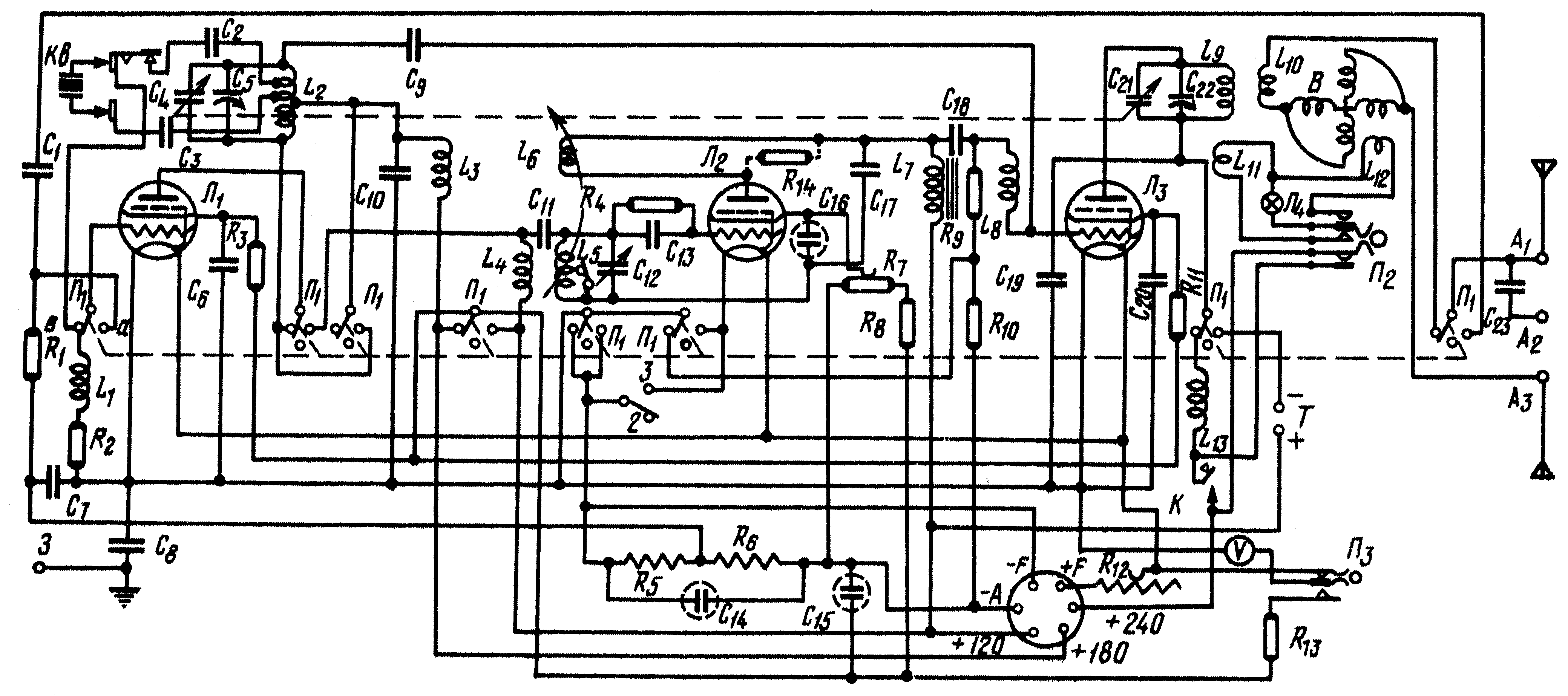

Знамениты немецкий военный приемник Торн
http://www.desyatnik.com/restoration/to ... ration.php
Прошел всю войну и был на вооружении еще и у лесных братьев :))
и отечественная радиостанция Север - http://www.cqham.ru/trx/sever.html
использовалась партизанами и разведгруппами
sever_sch.gif [174.92 KiB]
scheme.gif [97.74 KiB]
