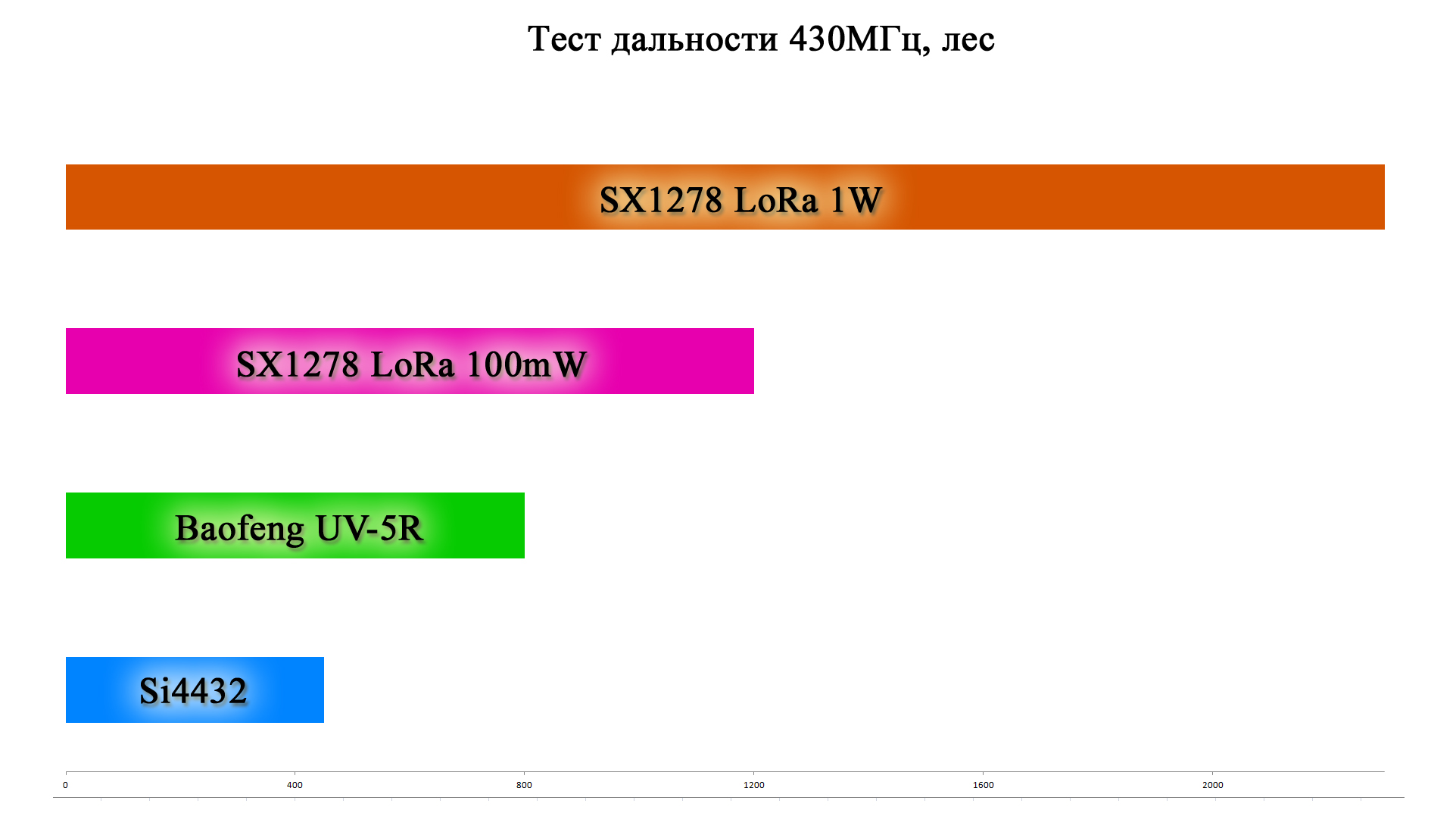

azt59 для 433МГц LoRa SF10/SF12 в лесу 500-800 метров и есть ее дальность, на всех своих тестах где-то так и выходило, ну когда сигнал идет через препятствия типа деревьев вне прямой видимости, а так должно быть более 7км.
а какое решение? почему такие разногласия с документацией?

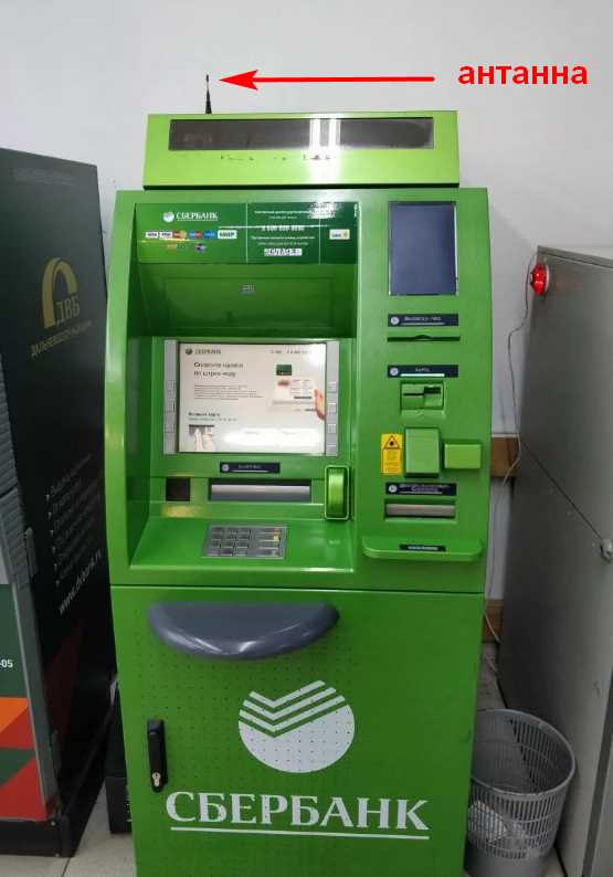

1. первое и основное.
антенна
антенна.jpg [31.72 KiB]
антенна_2.jpg [19.9 KiB]
устанавливается обычно на крышу шкафа... потому что чем выше антенна тем дальше связь...
при этом ничего не мешает распространению радиоволн...

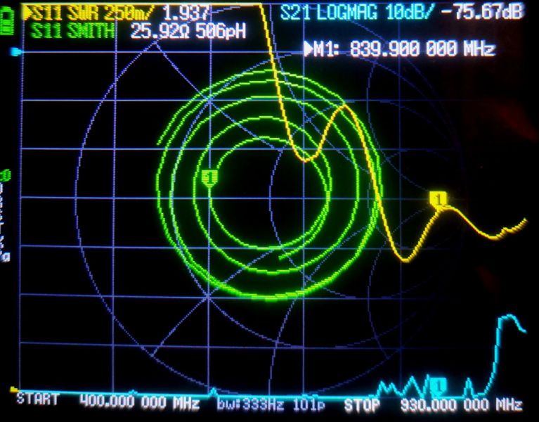

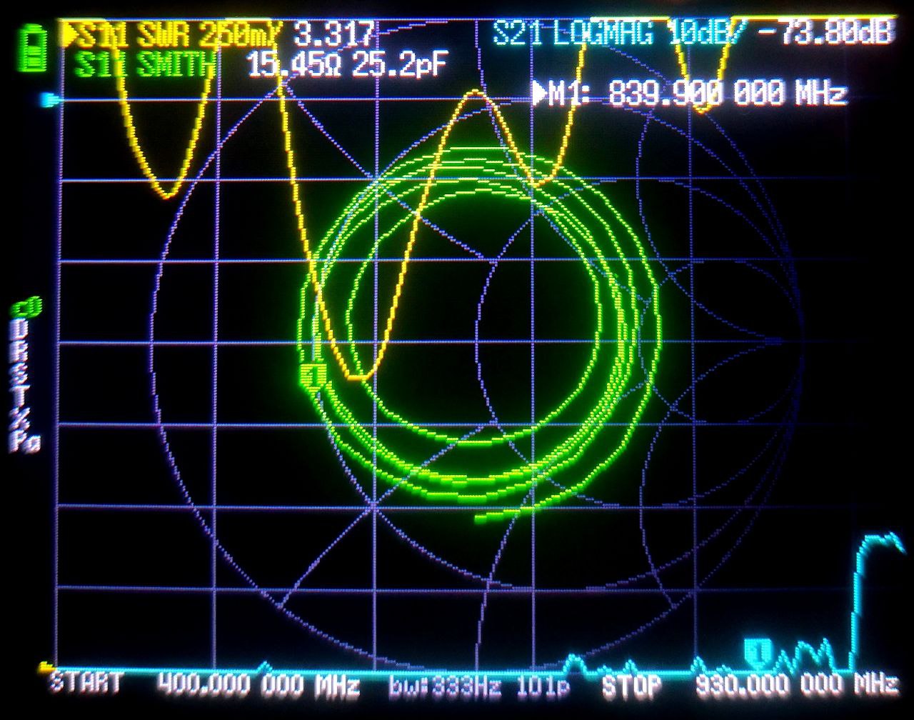

По антеннам, или я совсем не умею делать монополи, или у меня завышенные к ним требования (судя по графикам, не умею) ))
Вложенные файлы:
1. Магазинская GSM 900 антенна.
2. Полуволновой монополь.
3. Четвертьволновой монополь.
4. Диполь, у которого я даже не выверял зазор между лучами - практически в точку (1,198).
Хорошая новость в том, что антенна GSM 900, как оказалось, очень кучно работает и с другими частотами (не знаю уже, как там сделано, но на вид обычный короткий штырь). Но параллельно хочется добиться собственноручных более-менее приличных результатов.
Магазинская - на вид практически как эта, но чуть тоньше, кажется:
