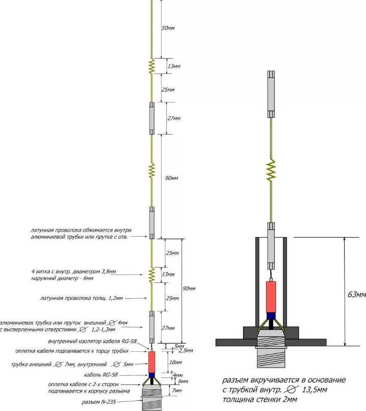

а ещё лучше Коллинеарная антенна...
Screenshot_1.jpg [37.68 KiB]
но это уже совсем другая история))

Да, идея с коллинеарной мне нравится во всём, кроме её размера ) с другой стороны, эта <заводская> пружинка больше чтобы усилок не сгорел, чем настоящая антенна.
Интересно, я совсем другой вариант коллинеарной видел, из кусков коаксиала, с медным стаканом на четверть волны внизу.
Поищу про этот вариант подробнее, спасибо!
P.S. А самому есть смысл пружинку мотать? Или отрезок уступает только в компактности?
Опять же у пружинки много чувствительных составляющих, а отрезок проволоки - это отрезок проволоки.

1. первое и основное.
антенна
антенна.jpg [31.72 KiB]
антенна_2.jpg [19.9 KiB]
устанавливается обычно на крышу шкафа... потому что чем выше антенна тем дальше связь...
при этом ничего не мешает распространению радиоволн...
2. второе и основное.
антенна должна быть настроена в резонанс... для получения максимальной мощности излучения...
есть антенны которые не настроены в резонанс... типа 5/8 лямбда и т.д.
но это не наш случай)) это уже совсем другая история...
3. конструкция антенны... может быть любой))
простейший вариант - просто кусок проволоки нужной длины - 1/4 лямбда
с противовесом - просто магнит в основании.
хотя лучше прикрутить к крышке железного шкафа - при этом сам шкаф будет противовесом.
в банках так не делают))) сверлить шкаф - нарушение требований безопасности. Поэтому просто тупо магнит.
