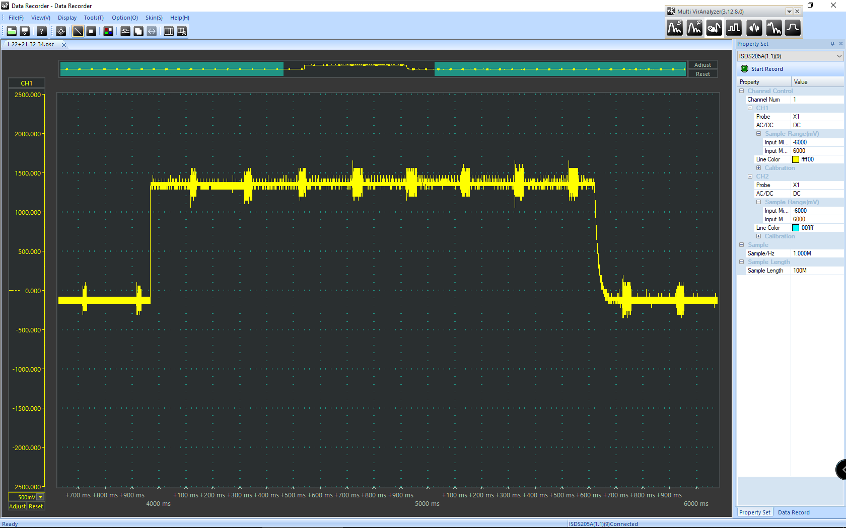

А зачем замерять мощность, если она и так указана в документации?
при инициализации контроллера там задаются разные режимы, от которых зависит дальность,и соответственно мощность
azt59 для 433МГц LoRa SF10/SF12 в лесу 500-800 метров и есть ее дальность, на всех своих тестах где-то так и выходило, ну когда сигнал идет через препятствия типа деревьев вне прямой видимости, а так должно быть более 7км.
а какое решение? почему такие разногласия с документацией?
Добавлено after 5 hours 31 minute 55 seconds:
подключил к модулю на sx1287 эквивалент нагрузки с диодом и кондером как тут вместо мультиметра повесил логгер вот осциллограмма
m1.png [88.77 KiB]
по формуле с тогоже сайта получил 65mW когда если верить даташиту должно быть 100, правильны ли такие измерения?

когда делали радиоуправление... https://www.radiokot.ru/forum/viewtopic ... 8&t=185219
мы переключали модули в режим непрерывной передачи несущей (без модуляции) и ловили фактическую мощность излучения.
так мы настраивали все модули... от самодельных на 27 мгц до заводских на 433 мгц и 2400 мгц...
у всех нормальных радио модулей есть такой режим.
есть ли такой режим у лоры... я без понятия))
:tea:
Добавлено after 5 minutes 47 seconds:
каким прибором можно поймать фактическую мощность излучения?
Или, может, с самой антенны можно как-то (контактно) достоверно снять характеристики?
например таким...
https://www.youtube.com/watch?v=XoHcdrXNHe4
Добавлено after 3 minutes 34 seconds:
контактно...
:roll:
низя)) любой прибор подключённый к антенне вносит расстройку антенны...
есть правда КСВ метры всякие... но это не точно))
