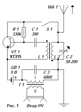

Нет.Берёшь справочник по транзисторам и смотришь граничную частоту.Привыкай сам работать со справочной литературой.
Горюнов Н. Н.
Полупроводниковые приборы.Транзисторы.
http://all-books.org/191.html
Граничная частота транзистора должна быть как минимум больше в три раза от рабочей частоты генератора передатчика.
"50 КСВ 075", UA3112SWL
Так у него же 1,5 МГц граничная частота вроде... А КТ361 пойдет?

АМ передатчик.png [5.67 KiB]

А чтобы можно было питать от 4,5 В то насколько надо уменьшить сопротивление R1?
 Заголовок сообщения: Re: Простая радиоколонка и радионаушник.
СообщениеДобавлено: Ср апр 23, 2014 17:13:28
Карма: 72
Рейтинг сообщений: 1152
Сообщений: 8062
Откуда: КурскЪ
Для кремниевых транзисторов 30-40ком.

Можно вместо магнитной антенны использовать катушку гетеродинного контура или контура ПЧ? А то есть магнитная антенна от китайского приемника, но я не могу понять где там основная обмотка, а где катушка связи.
СообщениеДобавлено: Ср апр 23, 2014 22:18:23
Карма: 72
Сообщений: 8062
Откуда: КурскЪ
У основной катушки много витков у катушки связи совсем мало.Они расположены рядом.
Можно намотать и на другом каркасе,(пластиковая трубка)только контурную катушку надо будет рассчитать на нужную частоту.

Вот на схеме УКВ передатчика у катушки всего 4 витка, по-моему маловато будет, может уменьшить емкость конденсатора и увеличить количество витков (индуктивность) катушки? Насколько я знаю, при увеличении индуктивности КПД возрастает.
СообщениеДобавлено: Пт апр 25, 2014 15:38:14
Карма: 29
Рейтинг сообщений: 354
Сообщений: 2458
Откуда: Россия.
Я не предлагаю делать именно эту схему, хотя они в принципе все одинаковые.
Просто почитайте там, что пишут про катушку и как её подбирали при настройке.
viewtopic.php?p=692354#p692354
aen писал(а):
С катушкой 6 витков диаметром 4 мм стал генерировать на частоте 120 мгц.
Не ожидал я этого от КТ315Б.
Сжал катушку и заставил его генерировать на частоте 108 мгц, но мешают мощные местные станции, что работают у нас на частототах 100 - 108 мгц, поэтому намотал новую катушку 7 витков на оправке 5 мм.
Немного переборщил, т.к. для того что бы он работал на частоте 88 мгц пришлось раздвигать витки.
Задумывал где то на 95 мгц, но делать другую катушку или уменьшать конденсатор С4 стало лень.
Отсюда понятно, что количество витков приводимое в какой либо статье является примерным и обычно потом приходиться все это корректировать.
Мне для этой схемы:
Частота плавать не будет?
Уже отвечали.
Lazy писал(а):
Во первых нужно определиться с требованиями к устройству. Первое требование по моему это стабильность частоты в данном случае, поэтому или применение кварцевой стабилизации или схемы, где кварца нет, но приняты меры для стабильности частоты.
Смотрим например схему, что Вам уже давали.
viewtopic.php?p=701434#p701434
В ней задающий генератор питается через стабилизатор построенный на диодах.
Для того, что бы частота не менялась когда хватаешься за антенну в схеме предусмотрен второй каскад. Он слабо связан с задающим генератором через маленькую емкость в 5,6 пф, что и повышает стабильность частоты когда хватаешься за антенну.
Т.е. второй каскад в схеме не так, как для усиления, а просто для повышения стабильности работы.
Так же там говорится как сделать провод соединяющий источник сигнала с передатчиком, что бы уменьшить уровень помех от импульсного БП компьютера или телевизора.
К тому же схема проверялась на практике.
Транзисторы подойдут любые с Fт не менее 800 мгц и при этом любой структуры.
Если они будут структуры p-n-p то просто нужно будет перевернуть питание и диоды.
А в вашей схеме нет никаких мер по защите от изменения частоты ни при изменении питания, ни от того, что частота будет уходить если возле антенны будут какие либо металлические предметы или её касаться рукой.
И еще ваша схема соберет все помехи, что наводятся на провод, что идет на вход.

Lazy писал(а):
Транзисторы придется менять на КТ368 - резисторы поставить какие? Или оставить те, что на схеме? И еще написано "катушка 8 витков", какая именно или обе?
СообщениеДобавлено: Пт апр 25, 2014 19:20:40
Карма: 29
Сообщений: 2458
Откуда: Россия.
Резистор R1 подобрать так, что бы постоянное напряжение на резисторе R3 было порядка 0,5 вольт.
Катушки расположить под углом 90 градусов по отношению друг к другу.
Контур L2, С8 настроить на максимум мощности.
Конденсатор С8 можно подбирать.
Сначала второй каскад вообще можно не подключать или убрать С6
Поймать на приемник.
Потом подключить второй каскад. Частота немного уменьшится.
Катушкой L2 и конденсатором С8 настроить на максимум мощности. Настройка довольно тупая и малозаметная. Можно вторую катушку вообще не трогать.

Кондёр что в параллель катушки контура ЗГ забыли дорисовать.
СообщениеДобавлено: Пт апр 25, 2014 20:16:37
Карма: 29
Сообщений: 2458
Откуда: Россия.
Да не забыли.
Зачем лишние конденсаторы? :)

А если убрать С3 то остаётся как раз контурный конденсатор и ёмкость ПОС.Емкость p-n переходов не учитывал.
Как раз должна быть больше ёмкость в контуре по сравнению с ёмкостью ПОС С4 и С3 чтоб уменьшить влияние на Контур.
Это в аналогии как подключается варикап к контуру или кпе к контуру через "растягивающий" конденсатор.
