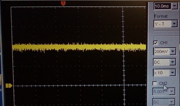

Характеристика УПЧ+детектор приведена на рисунке. Появилось постоянное смещение на выходе детектора. Причина оказалась в том, что землю ГКЧ я подключил в точку 2. УПЧ подключен на шину 1. Если землю ГКЧ подключить в точку 1 постоянное смещение на выходе детектора исчезает, при этом изменяется крутизна хар-ки детектора. Получается, что влияет монтаж, хотя частота всего 10.7 МГц. Интересный эффект, объяснить его не могу. Подскажите какие ещё параметры в работе УПЧ нужно оценить? Какой уровень шумов на выходе детектора должен быть при отсутствии сигнала на входе, когда вход керамического фильтра висит в воздухе?
detect2.jpg [92.47 KiB]
detect1.jpg [82.55 KiB]
gnd.jpg [29.75 KiB]
receiver_r.jpg [138.77 KiB]
Теоретически нулевой, хотя на практике какие то небольшие будут.
Шумы должны появится когда доделаете УВЧ, настроите приемник и подключите антенну. Тогда при настройке приемника на свободный от радиостанций участок услышите и увидите эфирные шумы.
На частотах порядка 10 МГц, да еще в усилителе с большим усилением, к монтажу нужно подходить очень тщательно.

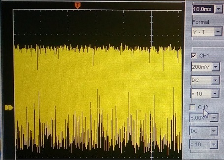

Монтаж гетеродина и УВЧ ещё впереди. Буду делать как можно ближе к КПЕ. Пока сражаюсь с УПЧ. Немного измененил монтаж, добавил перемычек между шинами земли и добавил конденсаторов между шиной питания и землёй. УПЧ все равно работает странно. Дотрагиваюсь пинцетом до входа УПЧ шумы в динамике при этом тихие. Подключаю осциллографа на выход детектора, землю осциллографа в точку А. Шумы в динамике не меняются, на выходе детектора постоянное смещение 400 мВ. После этого подключаю землю осцила в точку В. Шумы в динамике становятся очень громкие. На выходе детектора видно,что амплитуда шумов сильно выросла, смещения нету. Я предполагаю, что УПЧ возбуждается, а при подключении осцила в точку В возбуд пропадает и УПЧ начинает работать правильно. Или это какое-то другое явление? Что можно ещё проверить?
oscB.jpg [66.21 KiB]
oscA.jpg [68.9 KiB]
gnd2.jpg [44.04 KiB]
Самовозбуждение легко увидеть подключив осциллограф через делитель 1:10 к коллектору транзистора Q6. И вообще подобный трехкаскадный усилитель сильно склонен к самовозбуждению и обычно подобной схемотехникой не пользуются даже на низких частотах.
И насчет ЧМ детектора Вам уже говорили.

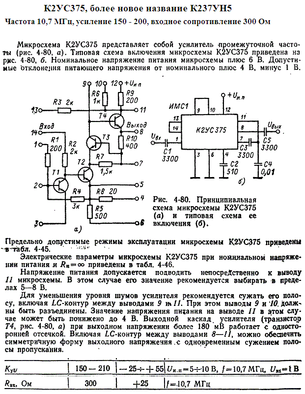

Возможно ещё есть похожие решения УПЧ?
Есть.
1.gif [62.75 KiB]

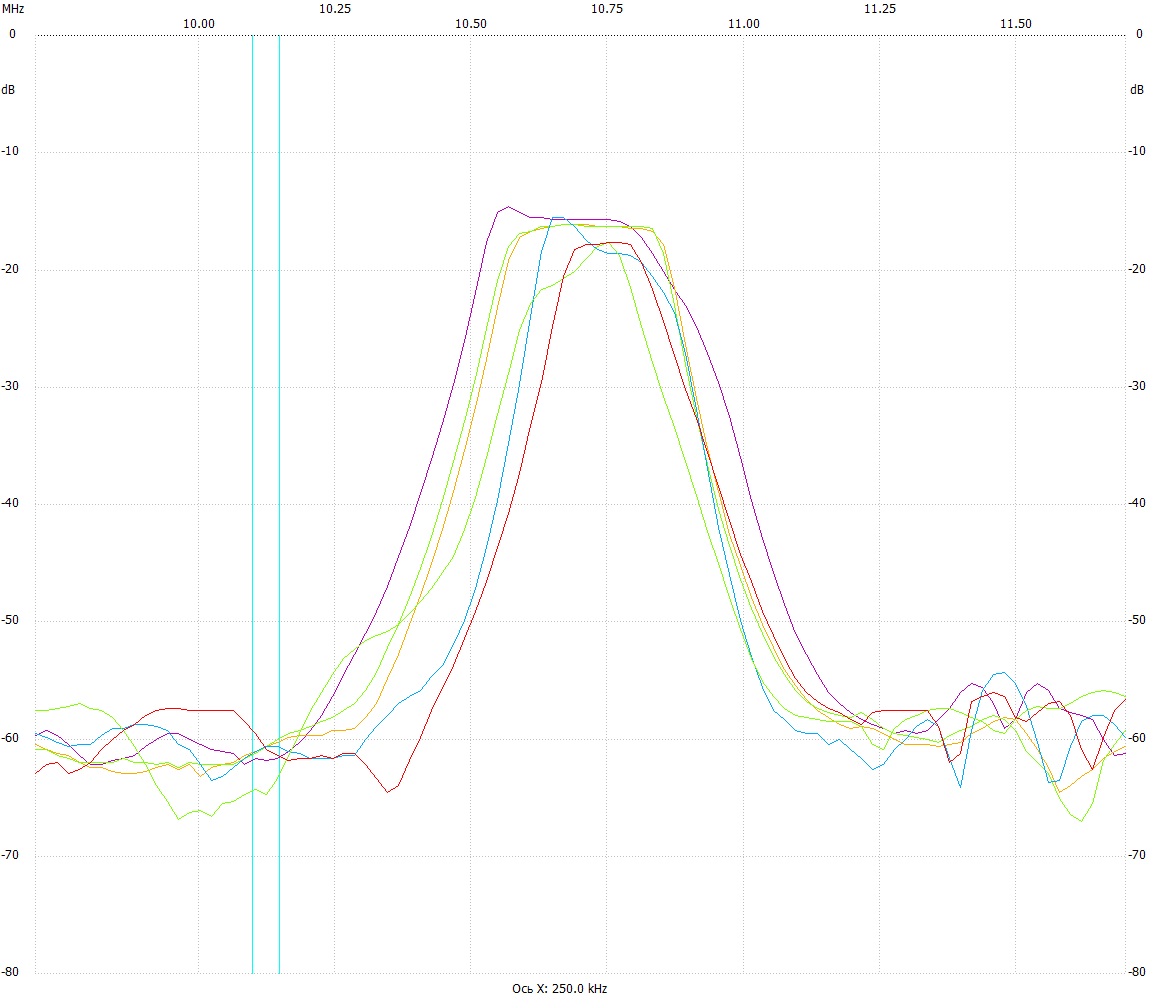

У ТА2003 звучание определяется во многом дискриминатором и ПКФ. Китайские фильтры я лично замахался покупать, пока не попались нормальные - вот, сохранилась картинка с АЧХ нескольких образцов. Как видно, приемлемую АЧХ имеет меньшинство из них:(
О дискриминаторах тут на форуме тоже много говорилось: стОит поставить фиговый - и всё хрюкает и скрипит...
Что касается К174ПС1 и ХА6, как вы их стыковали? Какой использовали УПЧ? Для чуйки это немало значит.
В любом случае, лично я, на сегодняшний день, в гробу видал постройку радио на транзисторах. ИМХО, это трудозатратно, громоздко и сложно в плане правильного монтажа. Крайний свой приёмник я делал на LA1185 и TA7003P (у меня закончились 174ХА6). Правда, с УПЧ на двух транзисторах 9018. Работало всё неплохо, вроде.
фильтры на 10,7.jpg [180.57 KiB]
