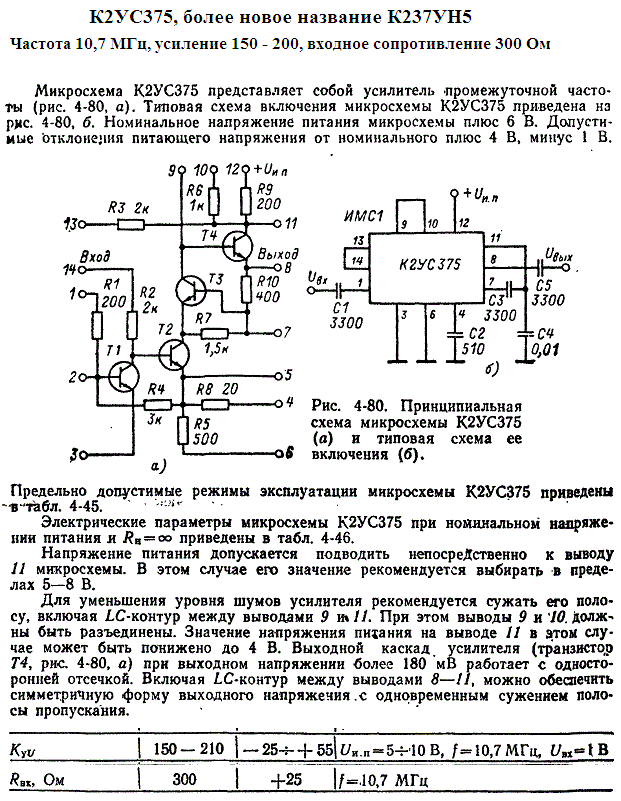

УПЧ в большинстве схем построено на резонансных каскадах. Можно ли сделать УПЧ с меньшим кол-вом резонансных контуров ?(один на входе перед керамическим фильтром, один на выходе, перед детектором). В этой теме приведен пример двухкаскадного УПЧ с коэффициентом усиления около 50. Два таких усилителя дадут усиление 2500. Это решение будет более устойчиво чем в моей схеме? Возможно ещё есть похожие решения УПЧ?
[uquote="Kalinin",url="/forum/viewtopic.php?p=3583895#p3583895"]Возможно ещё есть похожие решения УПЧ?[/uquote]Есть.

- Вложения
- (26.34 КБ) 4577 скачиваний
Совершенно верно. Считаю. На примере хорошей схемы боле понятно объясняются принципы построения и согласования.
В один транзистор набивали всё годах так в 60-х, только потому что их(транзисторов) был дефицит. И разобраться в том как работает схема смесителя, в которой непонятно где вход, где выход, тяжеловато. Помимо того и работает она крайне плохо.
Вот на примере последней схемы уже более понятен принцип построения и согласования, - вот вход, вот выход, вто гетеродин, вот активные элементы и работают они так-то. Думаю, что она не сложнее, а намного проще и понятнее для восприятия. Картинка откладывается в сознании, чем один транзистор и куча катушек, висящих на нём непонятно зачем.
