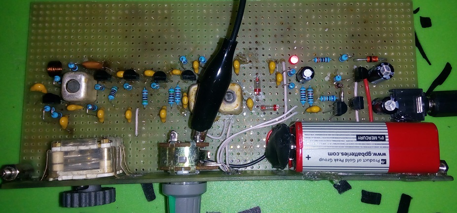

montaj.jpg [184.46 KiB]

Монтаж привожу на рисунке
По монтажу одно замечание.
Слишком далеко КПЕ расположен от катушек. При таких длинных соединительных проводах идущих от КПЕ к катушкам, Вы вряд ли добьетесь стабильной работы на частотах порядка 100 МГц.
КПЕ нужно расположить непосредственно возле катушек.
