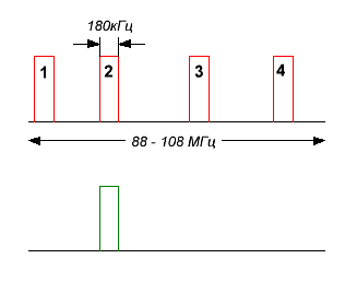

Вот я тоже решил для начала пойти по их пути и «изобрести» приемник сам. :) Поэтому начнем с самых "азов".
Правда все таки немного почитал в книжках и в Интернете. Узнал, что модуляция там применяется WFM(широкополосная ЧМ), что полоса радиовещательного УКВ приемника поэтому должна быть порядка 180 кГц, а диапазон частот 88 – 108 МГц. Даже картинку нарисовал.

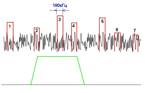

Внизу «зеленым» нарисована АЧХ моего приемника. Приемник перестраиваем с помощью колебательного контура на нужную радиостанцию и слушаем. Хотя глянув в книжку обнаружил, что диапазон не такой уж и чистый и там оказывается кроме сигналов радиостанций есть еще эфирные шумы и помехи.
Ну и ладно.
Значит будем учитывать, что например «2» радиостанция будет приниматься с шумами, а «6» и «7» вообще не примется, но уж «1», «3» и «5» я точно на свой приемник приму.

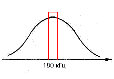

Начнем с колебательного контура. Оказалось, что если взять каркас катушки приемлемых размеров, то контур получается где то такой.
Таким контуром я конечно станцию не выделю. Это я сразу несколько станций захвачу, да еще кучу шумов эфира.

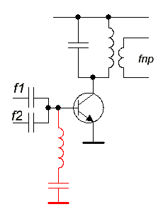

Обычно сигнал на входе выделяется с помощью колебательного контура. Его полоса пропускания обычно несколько мегагерц. Такой контур сделать довольно просто. Он нужен для подавления зеркального канала супергетеродинного приемника.
Также нужно добиваться, что бы оба входа смесителя были закорочены по промежуточной частоте, что бы не было паразитного канала приема на частоте равной промежуточной.
Поэтому в данной схеме разделительный конденсатор в базе должен быть большой емкости, что бы иметь малое сопротивление для промежуточной частоты и "сажать" базу про промежуточной частоте на общий провод.
Такие же требования и к гетеродинному входу смесителя.

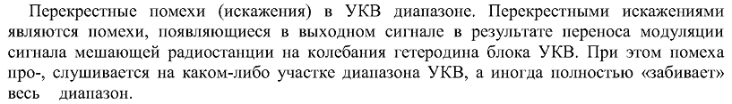

УВЧ должен иметь линейную характеристику для достаточно сильных входных сигналов, поэтому его лучше сделать на полевом транзисторе. Лучше на двухзатворном. Почему это так, лучше почитать «умные книжки». В них написано про комбинационные, перекрестные искажения. Вот в этой книжке доступно написано.
А.Н. Мальтийский, А.Г. Подольсктй «Радиовещательный прием в автомобиле»
Это скан из книжки.

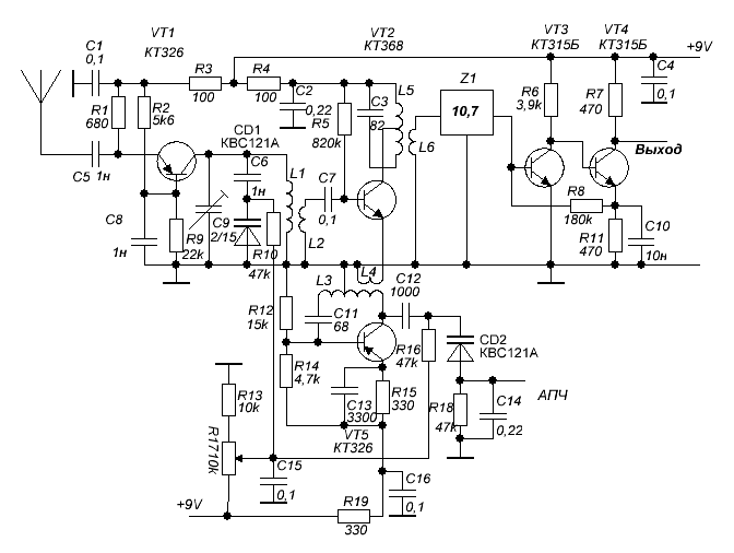

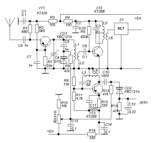

Теперь смеситель.
В общем смеситель тоже лучше сделать на полевом транзисторе и желательно на двухзатворном. В качестве примера можно посмотреть приемник для дальнего приема в ж. Радио 9-1991 год
Мы же для своих экспериментов взяли опять примитивный смеситель на биполярном транзисторе.
Гетеродин.
К гетеродину тоже есть особые требования. Кратко, он должен иметь достаточную мощность, а также как можно слабее связан со смесителем. Про все это тоже можно почитать в «умных книжках»
Мы же опять для своих экспериментов возьмем гетеродин на биполярном транзисторе. Гетеродины строятся как по схеме емкостной, так и индуктивной трехточке. Я сделал по схеме индуктивной трехточке. Просто в этой схеме легче получить нужное перекрытие по диапазону.
Дело в том, что в схеме емкостной трехточки емкостной делитель С1, С2 включен параллельно варикапу, что снижает перекрытие генератора по частоте.
В схеме индуктивной трехточке единственной емкостью в контуре можно сделать варикап, что расширит перекрытие по частоте.
Транзистор, как и в УВЧ взял структуры p-n-p просто из за того, что удобнее было паять его на макетке. Ничто не мешает поставить здесь транзистор структуры n-p-n, например КТ368 и др.
В итоге схема преобразователя получилась такая.
И хотя данный преобразователь довольно низкого уровня, но теперь можно переходить к основной задаче данной статьи, это настройка. Настройка приемника практически не зависит от схемы, поэтому весь полученный опыт в настройке нашего приемника, можно перенести на супергетеродинный приемник по любой другой схеме, в том числе и приемника на микросхеме, т.к. в ней присутствуют те же узлы, что и в нашем приемнике. Также эта информация поможет в перестройке приемников с советского диапазона на европейский и наоборот.

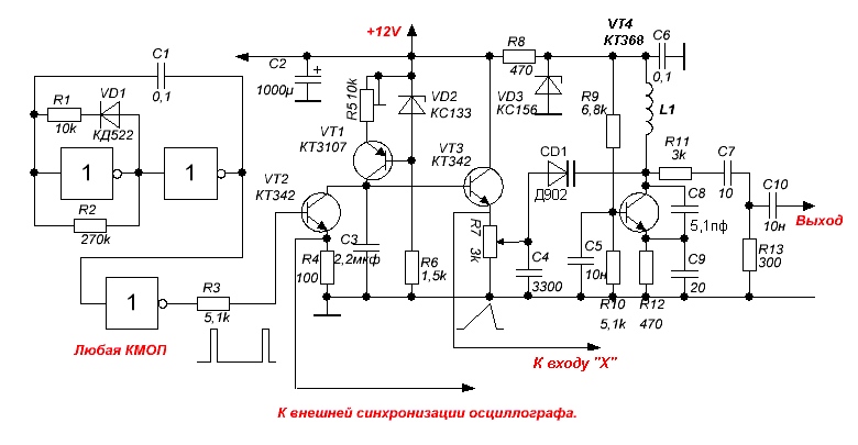

Про простейшую приставку ГКЧ на форуме много раз говорили.
Вот хотя бы здесь.
http://radiokot.ru/forum/viewtopic.php?f=10&t=115533
Я сделал такую.
Основа любой подобной приставки, это генератор пилы частотой в сотни герц - единицы килогерц. Эта пила подается на вход "Х" осциллографа и на варикап генератора на нужную нам частоту. Если у осциллографа нет входа "Х", то вожно использовать внешнюю синхронизацию осциллографа.
Генератор ВЧ на нужную нам частоту можно сделать по любой схеме.
Также и приставку можно сделать по любой другой схеме. Схем подобных приставок полно в Интернете.
Вот еще подобная приставка.
http://www.radiocxema.h1n.ru/2018/06/03 ... иллографу/

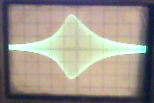

Мне побыстрее захотелось посмотреть на работу своего УКВ блока с помощью ГКЧ.
Сначала я керамический фильтр на выходе не ставил и посмотрел АЧХ только с одним контуром ПЧ. Как и ожидалось АЧХ с одним контуром ПЧ получилась не совсем хорошая.
Выход это ставить несколько контуров, как это сделано в схеме которую я привел в качестве примера. Там сделан ФСС из пяти контуров. Мы же пойдем более простым путем и поставим керамический фильтр, т.к. настройка ФСС довольно трудное занятие, хотя параметры тщательно настроенного ФСС получаются лучше, чем дешевый керамический фильтр.

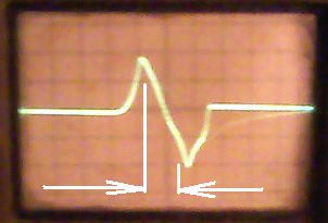

Это получилось с керамическим фильтром.
Если сложит эти картинки, то видим, что изменилось.
Кстати у меня в приемнике стоят два керамических фильтра и обобщенная АЧХ приемника выглядит так.
Но про это потом. Сейчас будем делать сопряжение контуров в двух точках.

aen писал(а): два керамических фильтра и обобщенная АЧХ всего приемника выглядит так.
"горбатая" характеристика на выходе ПКФ говорит о том, что последние не согласованы по входу и выходу. Если в датшите указаны номинальные сопротивления нагрузки фильтров, как правило 330 Ом, то это не говорит что не надо производить настройку. Разброс параметров фильтров велик. А вот такие "горбы" на АЧХ приведут к повышенным нелинейным искажениям НЧ на выходе ЧД приёмника. Это всё пройдено уже. так что поработайте с согласованием фильтров. И ещё. УКВ приёмник планируется моно либо стерео? Из этих соображений необходимо выбирать и соответствующую полосу пропускания по ПЧ.

Я вот сейчас тоже забегаю вперед и выкладываю S-кривую частотного детектора, что получилась.
На ней явно видно, что линейность средней части S-кривой имеет желать лучшего, но как говорил, об этом потом и уже в другой теме, когда будем обсуждать, как улучшить параметры приемника.
Т.е. цель в том, что после всех этих экспериментов, тому, кого это заинтересует, то он сам уже захочет на основе полученного опыта, почитать серьезные книжки по данному вопросу.

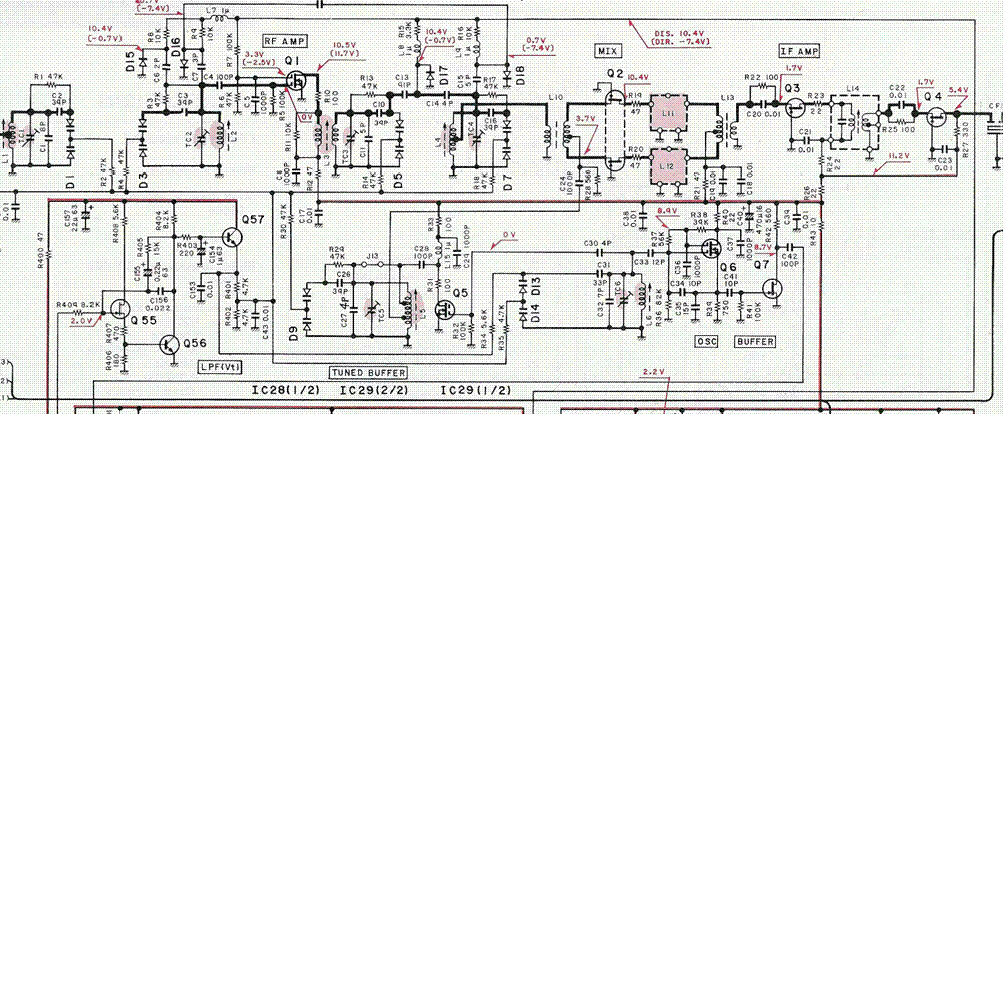

Вот, к примеру, схема блока УКВ с кольцевым балансным смесителем на полевиках, 40-ка летней давности.

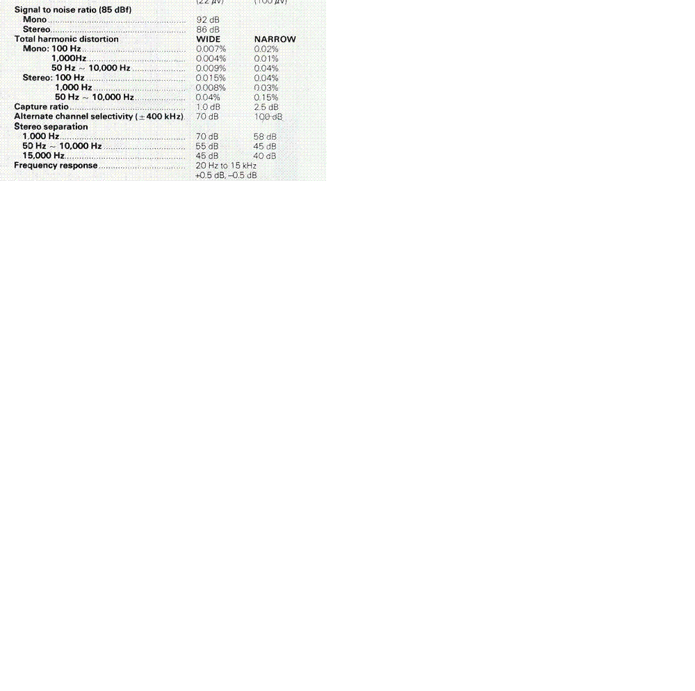

И аудио характеристики с данным детектором. Думаю повторить эту схему. с элементной базой проблем нет. Аналоги элементов тех лет найти без проблем. Вопрос только остаётся в изготовлении катушек индуктивности. Особенно коэффициенты трансформации и способы намотки катушек трансформаторов.

Понятно, что теперь к нашему УКВ блоку, что спаяли выше, нужно приделать УПЧ.
Усиление по напряжению нашего блока УКВ получилось где то порядка 20. Это значит, что общее усиление УПЧ в нашем случае должно быть порядка 5000.
Для начала сделаем один каскад и посмотрим, что получится. Схему я вот такую взял.
У неё усиление по напряжению порядка 50, а входное сопротивление сотни ом, что хорошо согласуется с нашим керамическим фильтром.
Транзисторы лучше взять более высокочастотные, например КТ368 или 9018 из импорта, но у меня они дефицит, поэтому поставил КТ315Б
В общем подключил я этот усилитель к керамическому фильтру. На выход подключил осциллограф, включил ГКЧ. Я ГКЧ даже не подключал. Просто сделал у него антенну 20 см, а у приемника 5 см. Поставил их рядом и увидел это.
Как видим, вершина АЧХ получилась более плоская, что хорошо. Для этого пришлось подкрутить контур в нагрузке смесителя. От дешевого китайского фильтра большего и не добиться.
Теперь сопряжение контуров, но потом. Сначала схемы нарисую.
Что то у меня рисовать получается дольше, чем паять и настраивать. :cry:

Схема пока у нас такая.
Все катушки намотаны на цилиндрических сердечниках диаметром 6 мм. В них вворачиваются сердечники из карбонильного железа.
L1 четыре витка с шагом. Провод 0,4 мм
L2 – 2 витка тонкого провода. Намотана поверх L1
L3 – 5 витков с шагом провода диаметром 0,4 мм. Отвод от 2-го витка.
L3 – 24 витка проводом 0,15 мм. Отвод от середины. Катушка помещена в экран.
L6 – 5 витков тонкого провода. Намотана поверх L5
Настройка по постоянному току особенностей не имеет. Ток VT1 устанавливается резистором R2 или R9 в пределах 1,5 – 2 ма.
Ток смесителя, т.е. VТ2 при отключенном гетеродине порядка 0,5 – 0,8 ма
Ток гетеродина я не смотрел. Думаю там порядка 2 – 3 ма.
Настройка УПЧ по постоянному току состоит в том, что бы с помощью резистора R8 добиться на коллекторе VT4 напряжение порядка Еп – 1вольт. В нашем случае 8 вольт.
Дальше идет настройка гетеродина на нужную частоту. Сначала на вход варикапа покрутив резистор R17, подаем максимальное напряжение. Крутим катушку L3 в гетеродине и устанавливаем частоту генерации 119 МГ. После этого крутим резистор R17 на минимум и подбираем резистор R13 такой, что бы частота генерации стала 98 МГц.
Если нужного перекрытия получить не удается, то придется или ставить варикап с большим перекрытием, или увеличивать напряжение на варикапе применив в схеме повышающий преобразователь напряжения.
Самый простой выглядит так.
https://radiokot.ru/start/analog/practice/19/
Количество ступеней можно увеличить и получить напряжение еще выше. При этом в стабилизаторе нужно увеличить количество транзисторов.
Подробнее здесь.
http://radiostorage.net/1291-preobrazov ... kapov.html
Теперь перейдем к сопряжению контуров в двух точках. Принцип сопряжения в двух точках выше уже писал. Для этого используем нашу приставку ГКЧ, хотя можно просто генератор на частоты 88 - 108 МГц и диодный пробник к мультиметру, но так хуже, т.к. в виду наличия мощных местных станций мы вместо своего генератора можем принять какую либо станцию и перепутать все это с сигналом своего генератора.
В общем на вход приемника подключаем антенну длиной порядка 10 см. На выход ГКЧ, тоже антенну длиной порядка 20 см и все это ставим рядом.
Сначала частоту ГКЧ устанавливаем в районе 90 МГц. Сердечником катушку УВЧ настраиваемся на максимум.
После этого частоту ГКЧ устанавливаем порядка 106 МГц и подстроечным конденсатором С9 опять добиваемся максимума картинки на экране осциллографа.
Все это нужно повторить хотя бы два раза, т.е. снова установить частоту 90 МГц и подкрутить катушку, а потом встать на 106 МГц и подкрутить С9.
Все. Сопряжение сделали.
aen писал(а):Что интересно, сейчас подключил на вход антенну длиной где то полметра и покрутив настройку, увидел сигналы местных радиостанций амплитудой порядка 0,05 - 0,1 вольта.
Это значит, что если усилить еще хотя бы раз в десять, спаять частотный детектор и УНЧ, то можно будет попытаться уже что то принять.
Правильная работа пъезофильтра будет только в том случае, если его правильно согласовать. Вам уже было показано как необходимо сделать, По входу фильтр крайне рассогласован, поэтому у Вас и не получается правильная АЧХ.
Добавлено after 4 minutes 41 second:
(93.34 КБ) 2023 скачивания
Вот такая АЧХ должна быть у ПРАВИЛЬНО согласованного ПКФ
