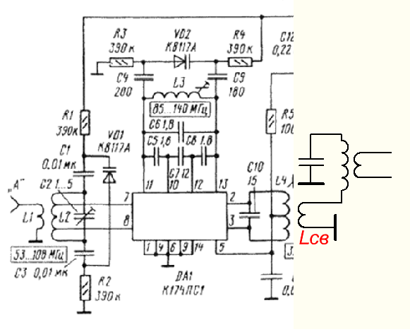

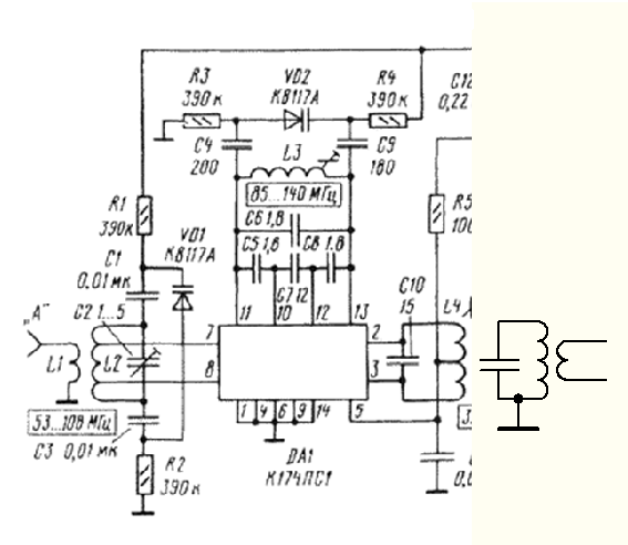

Интересно вот что - можно ли к УКВ приёмнику с двойным преобразованием частоты, где вторая ПЧ - 6,5 МГц, прикрутить стереодекодер с пилот - тоном?
Помнится мне, были какие то более жёсткие требования к ширине ПЧ для высококачественного стереоприёма. Как минимум +/- 125 КГц по сторонам от ПЧ.
А если промежуточных частот две, и первая ПЧ выделяется на контуре со средней точкой и катушкой связи, а вторая
Вариант 1 - пьезокерамическим фильтром перед УР3 или внутри УПЧЗ...
Вариант 2 - тоже выделяется LC контуром ...
Как рассчитать или приблизительно оценить сумарную ширину полосы ПЧ, достаточную для пропуска надтональных составляющих стереосигнала?
Заранее благодарю за вразумляющие ответы.
С уважением, ВикторС.

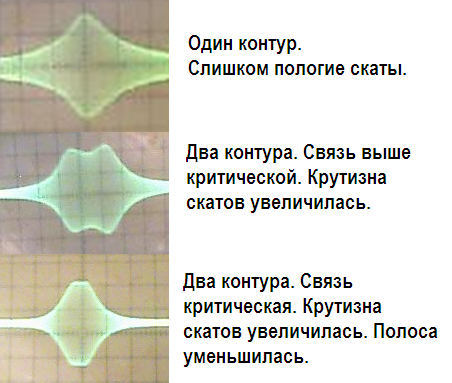

Вариант 2 - тоже выделяется LC контуром ...[/img]
Так при двойном преобразовании полосу пропускания одного УПЧ делают обычно шире, чем у второго.
Обычно шире у первого УПЧ, хотя делают и наоборот.
В этом случае общая полоса пропускания будет определяться тем УПЧ, у которого полоса уже.
Если у обоих УПЧ полоса пропускания одинакова, то на практике общая будет по уровню 0,707 и особенно по уровню 0,5 меньше, не говоря уж про уровень 0,1 чем у каждого отдельно взятого УПЧ.
Это получается из за разброса фильтров и увеличения прямоугольности суммарной АЧХ.
Если же у УПЧ1 сделать например полосу +/- 200кГц, а УПЧ2 сделать требуемые +/- 125кГц, то будет все нормально и общая суммарно останется практически +/- 125кГц
Если речь идет об этом принмнике, то здесь полоса проускания L4, С10 получится порядка мегагерца, т.к. контур сильно нагружен, а общая АЧХ опеделяется керамическим фильтром в УПЧ-2.
Хотя я бы поставил на выходе УПЧ-1 все таки пару сильно связанных контуров.

VT1
Про связанные контура в УПЧ-1 хочу уточнить.
Как я понимаю, первый - тот, что стоит на выходе первой ПС1 - с питанием через среднюю точку. Второй контур должен стоять на входе второй ПС1. А как он должен быть связан с базами транзисторов смесителя - как сейчас - через обмотку связи или автоторансформаторно, через два отвода в средней части катушки?
И что считать сильной связью между контурами - конденсатор 100 пФ или около того? Это же даст провал в средней части суммарной АЧХ двух контуров? (или нет?) :-/
Здесь удобнее связь сделать индуктивную.
Величину связи можно будет подобрать меняя рссстояние между катушками.
Сильная, я имел в виду выше критической. Небольшой провал в середине вполне допустим.
Нужно добиться полосы пропускания порядка 500 - 600 Кгц.
Возможно такая полоса получится даже при критической связи(нижняя картинка)
Здесь я с катушками в УПЧ экспериментировал. Одноконтурную сразу отбросил. Слишком пологие скаты.
Потом меняя расстояние между катушками добился и лучшей крутизны скатов и нужной полосы пропускания.
Но это только мое личное мнение. Можно конечно и одну катушку оставить. Просто мне интереснее экспериментировать со схемами предварительно задавшись требуемыми критериями к схеме.
1.png [154.55 KiB]
2.png [96.27 KiB]

Можно ли соединить "горячие" стороны...
Не могу сказать.
Я так никогда не пробовал.
Так пробовал.
Но в этом случае нужно подобрать катушку связи(Lсв).
Думаю хватит одного витка.
22.png [95.73 KiB]
