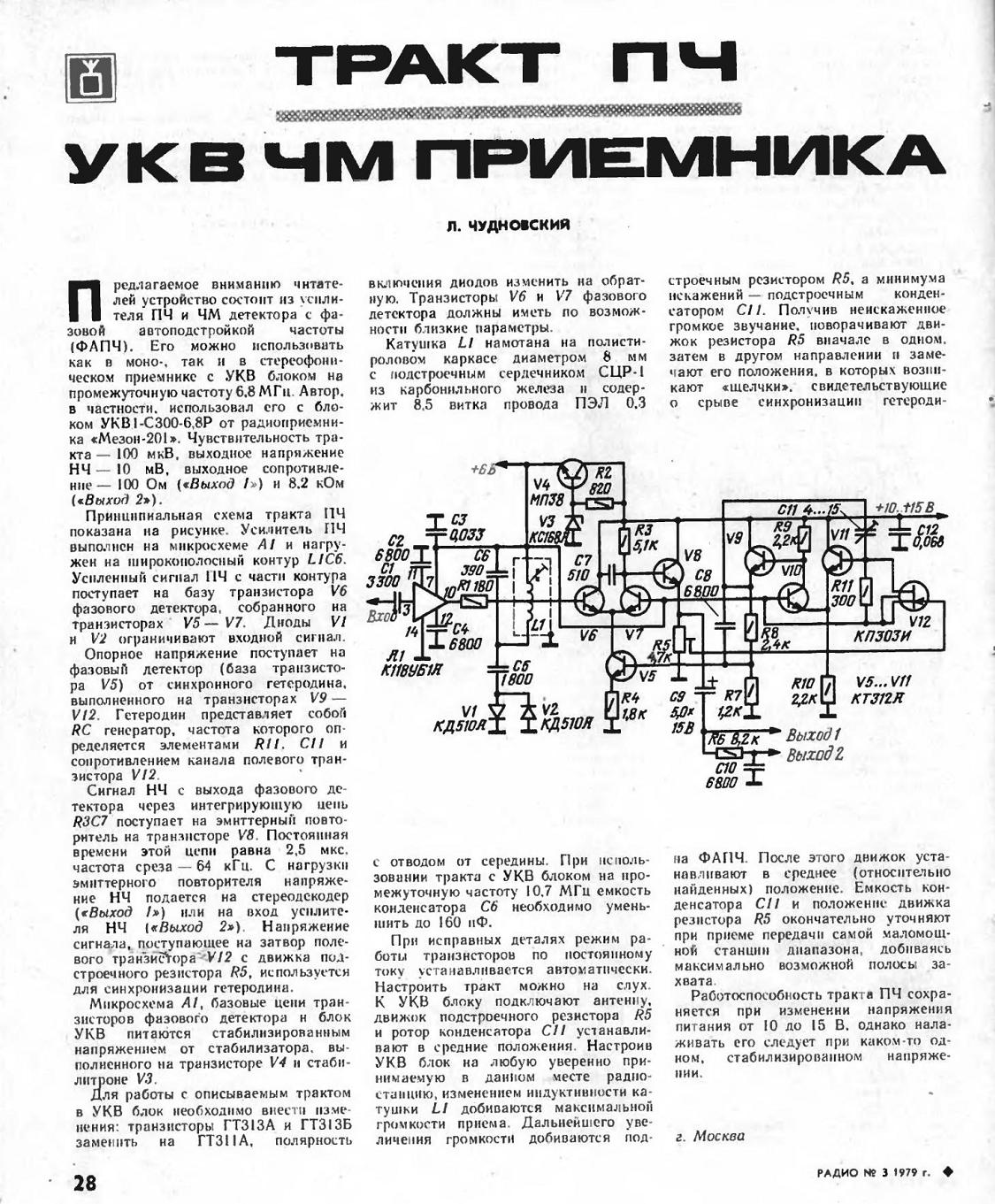

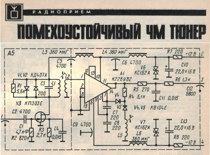

Есть еще в статье из ж. Радио 4-1981 год на основе К228УВ2
Но я эту и на К174ПС1 не делал.
Делал только на основе К174УР1 и К174УР3 и удостоверился в их работоспособности. Задача была получить качественный прием в сложных условиях и это данные схемы позволили это сделать. Если с обычным ЧД станции принимались с шумами, то с ЧД на основе ФАПЧ прием был довольно чистым.
