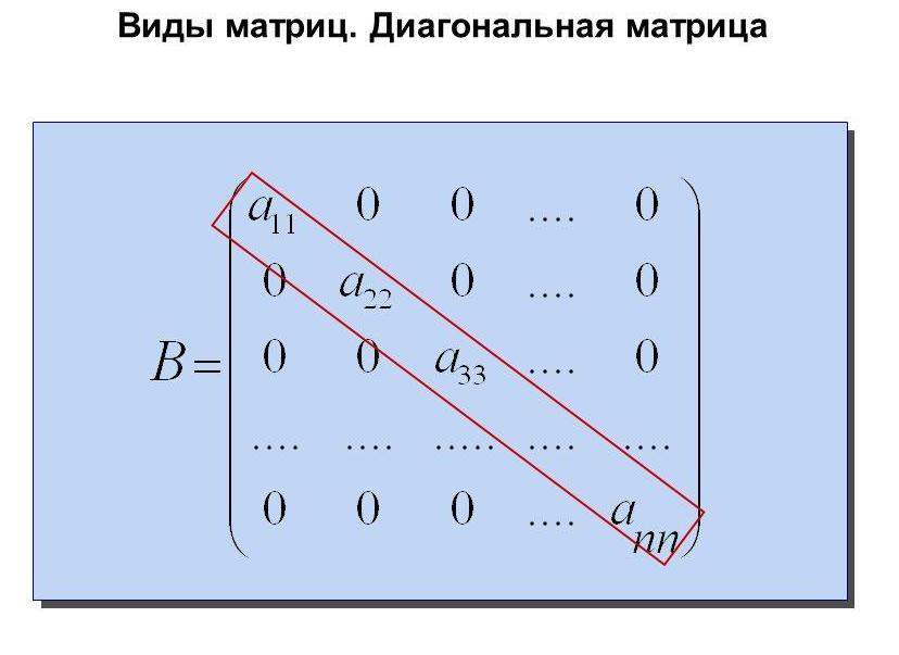

Можно составить таблицу пересчёта коэффициентов... Нарисовать прям на экране пульта и сохранить в епром))
таблица.jpg [37.7 KiB]
Тогда можно задавать любое значение стика... триммирование... график расхода... и т.д. и т.п.))

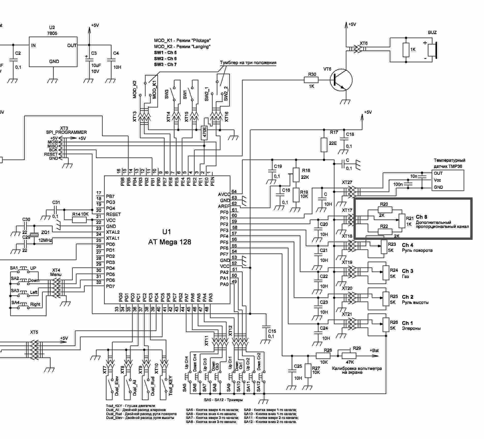

Вопрос не в АЦП, а алгоритме работы... всяких калибровок... и т.д.
1. можно добавить последовательно стику пару резисторов и точно всё откалибровать.
например Moto_v3x предлагает поставить последовательно пару резисторов...
Coder_v1.8_RDX0154GC.jpg [150.75 KiB]
идея интересная, но не самая лучшая. диапазон регулировки меньше в два раза...
2. можно поставить параллельно резистор большего номинала. (для стика 10 кОм пойдёт резистор 100 кОм).
подстроечный резистор не нарушает диапазон регулировки, а только не много вносит нелинейность (до +/- 10%). На работу стика это не влияет (практически не заметон))
3. сделать всё через матрицу. Это самый точный (и простой программно) способ откалибровать все параметры стиков:
уст. >0<, триммирование, расход (расход вообще любой... линейный... по экспоненте... и т.д.). Только запаришься настраивать в меню))
нужен графический редактор))
Как обозвать Каналы AЦП(канал)... ? Что значит сделать ресет всево?))
пульт полная схема.rar [991.08 KiB]
