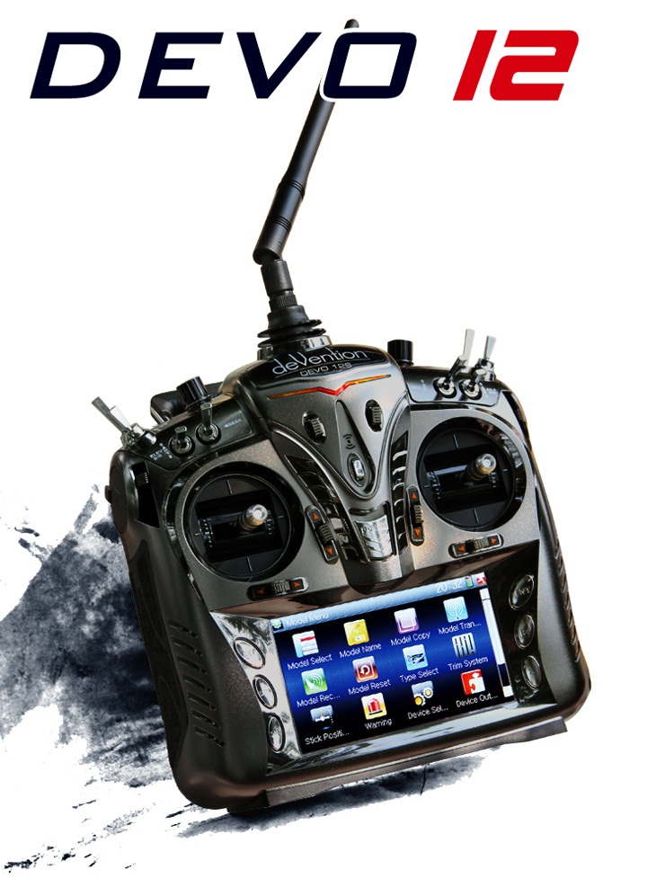

Экран не принципиально. Вопрос цены...))
В перспективе планируется замена на более приличный... например такой-
300x560.jpg [64.14 KiB]
А лучше такой-
2.jpg [189.81 KiB]
А пока можно поставить два простых...))
