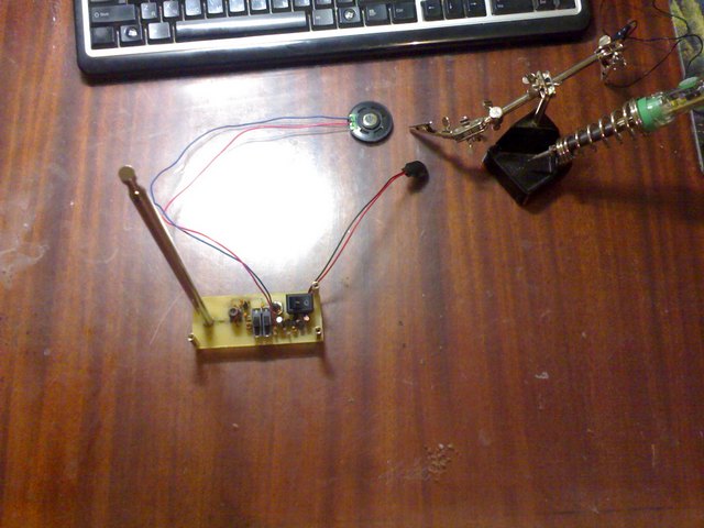

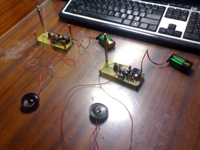

Да, возле кнопки вызова маленькая дорожка полностью куда-то испарилась — я вообще не заметил, плюс еще несколько тонких дорожек возле питания и антенны канули в небытие. Но это несущественно, все уже исправлено. А про ЛУТ — так вон купил 3 года назад принтер струйный — нужно было лазерный покупать! Откуда мне было знать-то?! Так вот краска закончилась 2,5 года назад, и он сейчас у меня играет роль подставки для китайской розы в тяжелом горшке. :o Правда, лишь изредка сканирую ним что-либо.
Устройство собрано. Самыми сложными операциями были впаивание и фиксация антенны — заняло больше часа.
Впервые за свою практику я обзавелся опытом работы с распаивающей лентой и паяльными жирами.
В этот раз я сделал все абсолютно по принципиальной схеме, с очень плотным монтажом. Через мгновение я включу сей агрегат, и, если не заработает, буду вновь писать автору схемы с возможными причинами неполадок.
Хотя, если помозговать, то все спаял я все на соплях (если Вы понимаете, о чем я), а дистанции некоторых сигнальных дорожек, идущих на переключатели, меня весьма тревожат. Добро пожаловать, товарищ Самовозбуд! 8)
До связи!

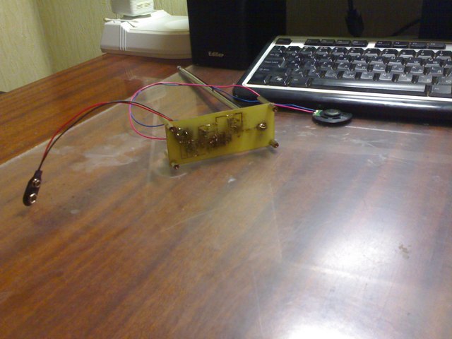

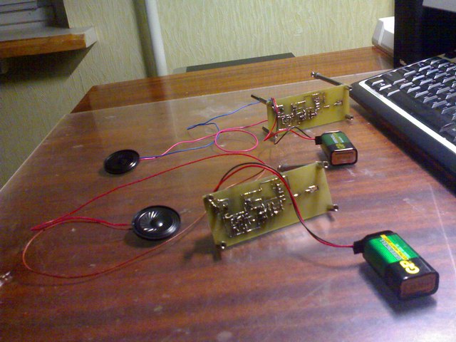

С первого раза не запахало — проблема была в зачистке контактов ползунков напильником. Для полной малины необходимо было построить пару, что вскоре я и сделал.
Использовал 240ом вместо 220; 18пик вместо 15; 51пик вместо 47; 5,1нан вместо 5; и весьма тонкий провод эмалированного лишь наполовину медного провода (выдрал его).
Настраивалось очень легко, прям как по маслу. Быть может, это будет смешным для вас, но в итоге радиус действия вышел около 1-2,5 метра. Через панельную стенку ловило даже. По правде говоря, большего я и не ожидал с моим наличием деталей, однако схема должна работать на расстояние от 20 до 100 метров.
Также ловил какие-то радиопередачи (как я понял, не CB-диапазона) — иногда две одновременно — случайно дотронувшись до пары резисторов.
Своей цели с созданием кое-как работающих трансиверов я добился, чего желаю и всем читающим мое повествование начинающим радиогубителям. :))) В дальнейшем надеюсь найти время для проведения опытов с усилителями мощности высокой частоты для этих двух красавцев, а также дабы найти подходящие номиналы и эмальпровод.
