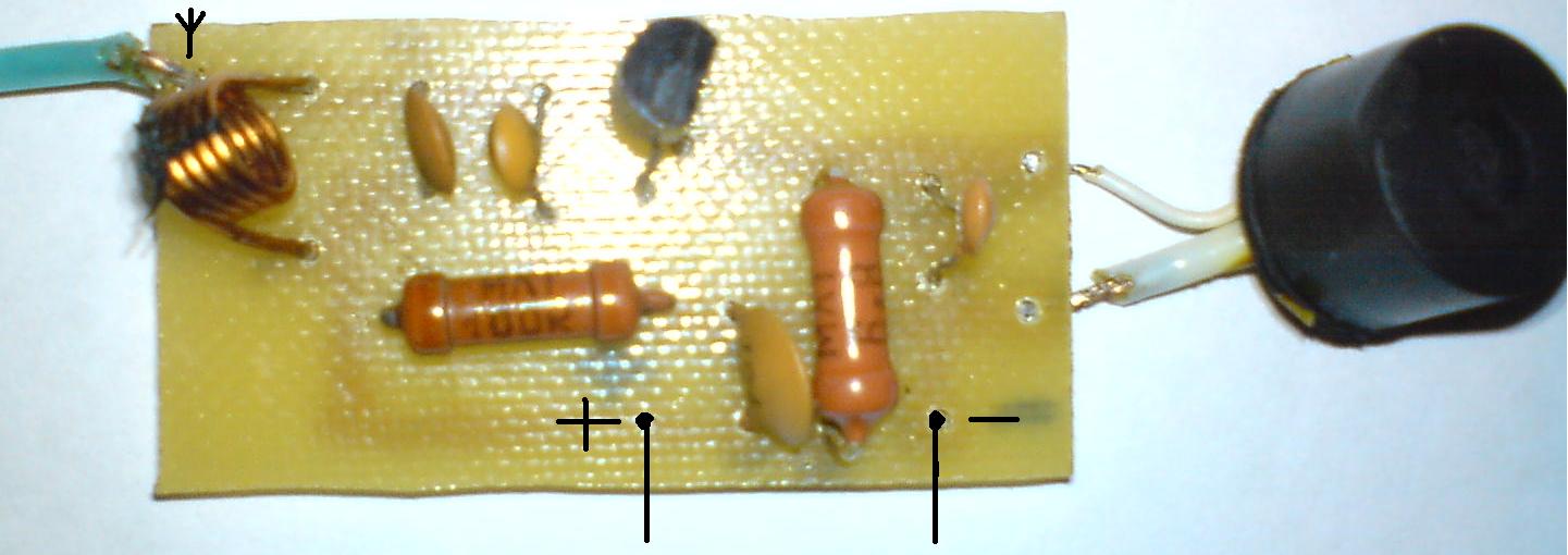

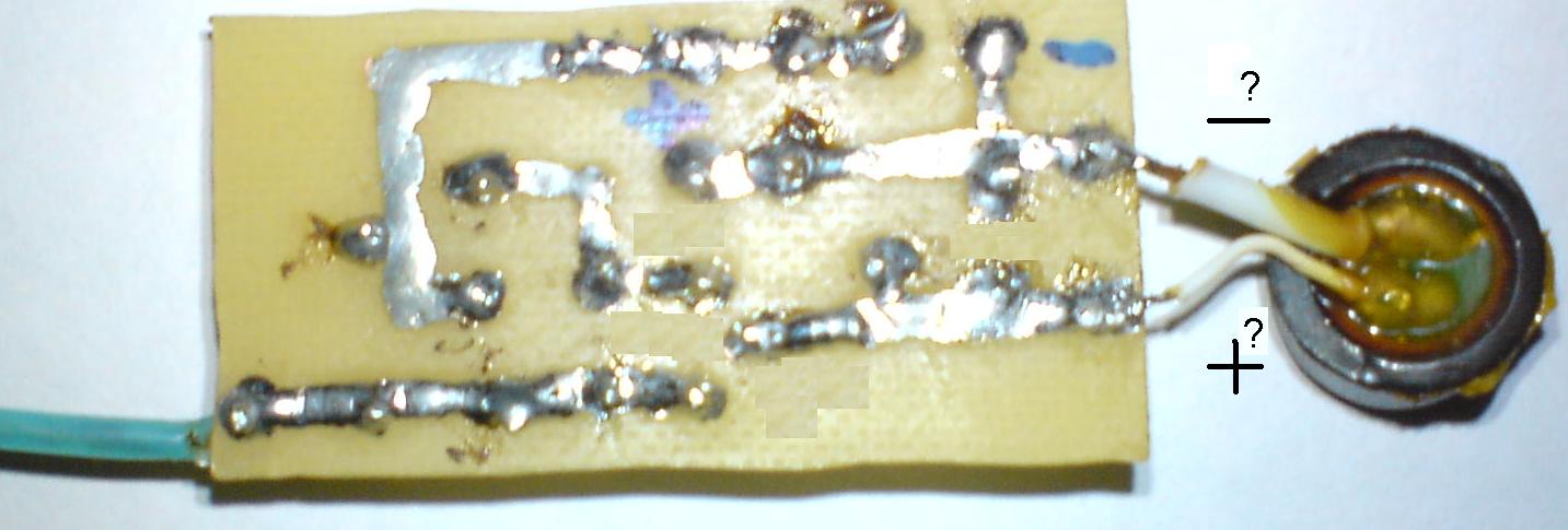

СообщениеДобавлено: Вт авг 03, 2010 00:37:28
Зарегистрирован: Ср июл 28, 2010 01:14:27
Сообщений: 37
У меня жук никак не хочет работать :( http://radiokot.ru/forum/download/file.php?id=13725 . Подключал вместо микрофона мультивибратор 1000Гц, в приёмнике сигнал повторяется на нескольких частотах, но очень слабый. Когда же подключаю микрофон, то в ответ на «дутьё» слышен лишь треск. В телеке видны помехи, значит транзистор работает. Может это из-за приёмника (встроенный сканер в мобилке)? Кроме мобилки у меня ни один приёмник ни ловит. Посоветуйте пожалуйста схему наиболее подходящего приёмника.
Комментарий к файлу: правильно ли определена полярность микрофона
