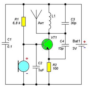

там написано что ток должен быть ток 3-6 ма, у меня получилось 2,75 ма. Нужно ли поднимать ток и если да то за счет чего: антены или резистора смещения (6,8 кОм). Генерация есть, но поймать не могу т.к. приемник FM, а у меня частота где-то 70 MHz
Напряжение на базе 0,95, между + и - 2,52 В

Ты хотя бы схему укажи какая у тебя. Напряжение на эмиттере нам ничего не говорит если мы не видим какой резистор в эмиттере стоит.
Если у тебя 70 мгц, то растягивай катушку, а лучше емкости в ходящие в контур уменьшай, тем более, что чем меньше емкости в контуре, тем громкость больше будет.
Схему выкладывай, тогда конкретно будем говорить.

Здесь же все написано на первой странице темы.
Для первого раза лучше эту схему делать.
aen писал(а):
Для первого раза можно чуть схему изменить. Так настраивать легче. Получаем раздельную регулировку микрофона и самого генератора и генератор работает вообще без микрофона или даже если его неправильно включить.
Параллельно R2 включаем вольтметр (мультимер) постоянного напряжения (я осциллографом везде измеряю). С помощью R1 выставить напряжение примерно 1 вольт или чуть меньше. С помощью R4 потом громкость устанавливаем. Его тоже можно подобрать. Правильность включения транзистора можно проверить прямо в схеме.
R3 замыкаем и напряжение почти ноль д.б. Потом R3 отпаиваем на короткое время и напряжение должно подскочить почти до 3 вольт. Это значит транзистор правильно запаяли. У микрофона полярность тоже не нужно путать. Если не работает, то перевернуть нужно.
На транзисторе КТ315 тоже можно сделать, только частоту выбирать в районе 65 мгц т.е. в Советском диапазоне. Для этого количество витков у катушки раза в полтора нужно увеличить.
Частоту грубо с помощью С3 подбирают и с помощью растягивания - сжимания витков катушки точно.

Неужели не найдешь еще один резистор и конденсатор?
Тогда на своем поменяй местами конденсаторы С3 и С4.
Частота должна повыситься.
Потом еще катушку по сжимаешь и порастягиваешь и влезешь в свой диапазон.
