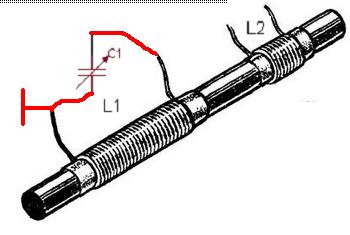

Ну это понятно. Я и без катушки на прямую подключал, так и с катушкой (не такого номинала как надо) и всё равно не работает.
Вообщем я не допонимаю схему катушек. Они что просто рядом торчат, но ни как не соединенены друг с другом? т.е у КПЕ соединяется только один провод с общей схемой? :shock:

Катушку для твоего приёмника надо намотать на ферритовом стержне.
Ротор КПЕ и один конец катушки соединяются с общим проводом схемы.Статор и второй конец катушки соединяются вместе и с затвором полевика.
Катушки на ферритовом стержне намотаны.
Стержень может быть и прямоугольным.
1.JPG [13.81 KiB]
