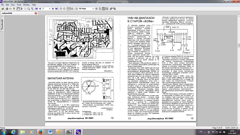

Имеется КХА058, причем их навалом, если поискать не на авито, за 34 рубля штука. найдена схема и ссылка в журнале Радиоконструктор №8 за 2005 год. Простейший монтаж и минимум геморроя.
Вместе с тем, опытные товарищи говорят:"Имея кое-какой опыт подобных вещей настоятельно не рекомендую связываться с микросхемами, у которых тракт ЧМ построен с низкой ПЧ (к174ха34, ха42, кха058 и им подобные). Подобные схемы не обеспечат вам приемлимого звука ибо проектировались для упрощения построения тракта и применения в карманных мыльницах на маленький динамик или наушники. Существует большое количество микросхем с высокой (10,7МГц) ПЧ. Вы можете построить качественный тюнер с минимальным количеством деталей например на микросхемах ТА2003 или её лучший аналог ТА8164"
Может кто то поделится опытом эксплуатации УКВ-ФМ на КХА058? В этой теме прошу только про КХА058.

Нашел отличную ссылку по архивам журнала Радио-конструктор за все годы
http://www.marbiofarm.ru/index.php?newsid=379
Там есть описание УКВ блока для ВЭФ 202 на КХА058

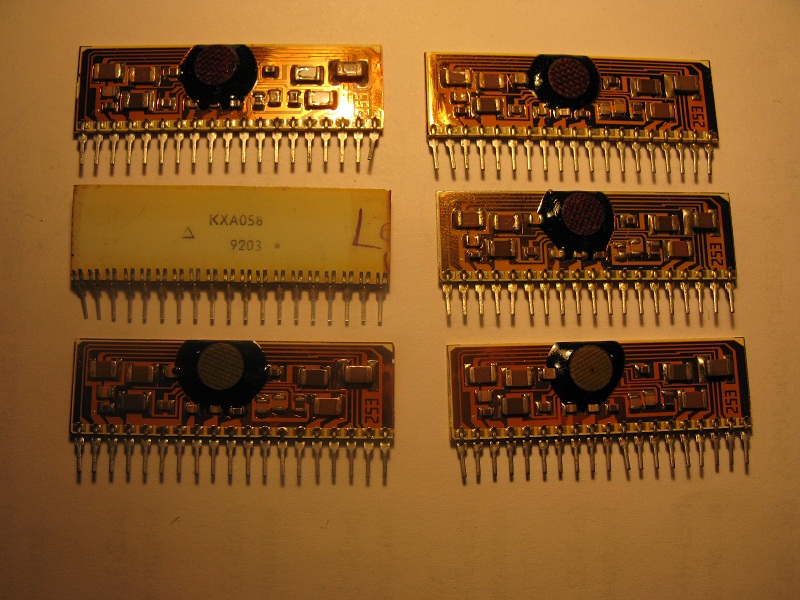

Пришли КХА058. Интересно, нужна панелька или к выводам можно припаивать ?
IMG_0396.JPG [197.07 KiB]
 Заголовок сообщения: Re: Приемник на КХА058
СообщениеДобавлено: Вт янв 19, 2016 21:02:53
Карма: 197
Рейтинг сообщений: 8599
Сообщений: 43172
Если есть возможность, то я бы сделал что- то типа макета- всю нужную обвеску собрал бы на макетке или на плате- любым возможным способом, с разъёмом под микросхему, и проверил бы работоспособность всех имеющихся микросхем. Я, когда возился с КХА058- на подходящем по размеру разъёме всю обвеску собрал, проверял микросхемы.

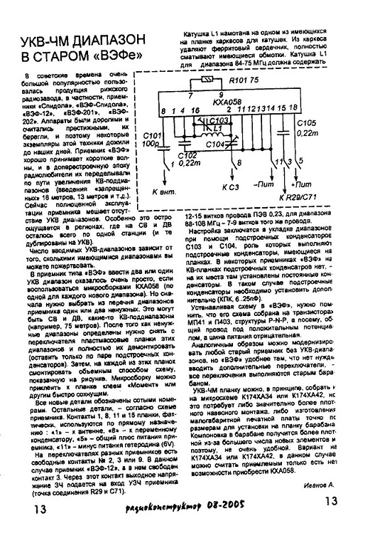

Не понял суть фразы в тексте "Если предполагается использовать приемник с ОДНИМ радиомикрофоном, то при этом можно исключить из схемы элементы VD1, R7, R8, а параллельно катушке L1 включить подстроечный конденсатор 4-30 пФ, который перекроет весь необходимый диапазон."
http://cxem.net/tuner/tuner17.php
tuner17.gif [3.92 KiB]
СообщениеДобавлено: Чт сен 29, 2016 11:57:19
Карма: 35
Рейтинг сообщений: 279
Зарегистрирован: Сб июл 30, 2011 08:40:10
Сообщений: 1713
Откуда: Россия
Это значит, что настройка на станцию будет не варикапом, а с помощью подстроечного конденсатора и в случае приема жука, приемник просто настраивают этим подстроечником на частоту работы жука.

Какая то странная схема приемника на КХА058. На какой вывод микросхемы идет отвод от R2 (по схеме в никуда)?.
