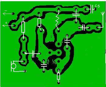

Никаких навесом на проволочках.Только ВЧ монтаж.
Внешний вид первый жук.jpg [34.58 KiB]
Вариант с печатной платой.
Печатка первый жук.jpg [21.98 KiB]

Собрал схему "Первый жук" намучался очень, вместо кондера 25пф поставил 22пф(то, что было), вместо 20пф - 22пф, остальное все как в схеме.
И что-то не нашел его на 64-108МГц... :(
Что теперь делать?

Какой транзистор и какая катушка? Сделайте 4-5 витков и попробуйте по-растягивать при включенном приемнике.

Транзистор S9018, катушка как в инструкции(4 витка проволоки 0.5 мм на стержне от гелевой ручки)

А фото передатчика можно выложить??
Что то ты там не то припаял или припаял но не туда.

RA3WSI, фотки выложил.

Хоть фотки и смазаны, всё-равно видно, что S9018 смотрит срезом как бы не в ту сторону.... :dont_know:

Укороти выводы у деталей и припаяй нормально.

Ну я не фотограф.
А транзюк же правильно запаян... :dont_know:

Эмиттер с коллектором перепутал.

АААААААААААААААААААААА!!!!!!!!!!(здесь должны быть сильные удары головой о стенку :) ) :shock: :o :cry: :)
Какой же я stupid :(
И распиновка видать в инете неправильная. :)
*Ушел перепаивать*
