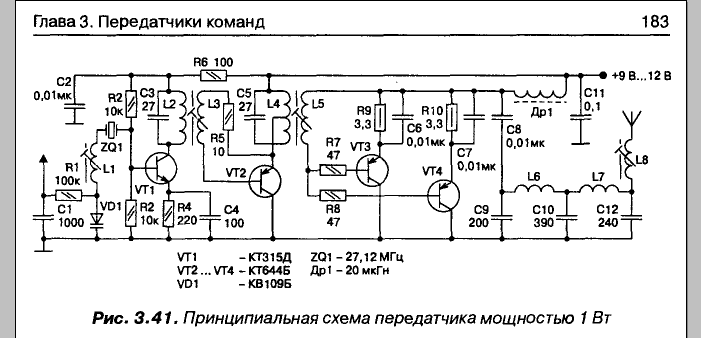

Дело в том что в выходном каскаде я использовал транзистор кт646а и амплитуда выходного сигнала около 4,2 вольта. Хотелось бы поставить вместо него кт972а, но я не знаю как расчитать сопротивления резисторов. Схема передатчика взята из книги Г.Миля "Модели с дистанционным управлением". Второй собранный передатчик мощностью 1 ватт с ЧМ-модуляцией у меня вообще не заработал, хотя по схеме используются 2 транзистора кт644б и есть возможность заменить их на один транзистор кт973а, но там даны новые данные резисторов для более мощного транзистора.

Выходная мощность зависит от напряжения возбуждения подаваемого на выходной каскад.
4,2 вольта на нагрузке 50 Ом можно получить даже с транзистором КТ603 и КТ3117. Для этого на них нужно подать соответствующее напряжение возбуждения.
Если напряжение возбуждения увеличивать, то выходной транзистор начинает перегреваться и в этом случае его ставят на радиатор или применяют более мощный транзистор.
Если же ваш передатчик выдает на выходе 4,2 вольта, то простой заменой выходного транзистора на более мощный Вы ничего не добьетесь, скорее всего даже наоборот получится и мощность даже упадет, т.к. более мощный транзистор требует и большей мощности раскачки.
Есть справочники по рассчёту ВЧ усилителей... Но там много формул. Никто по ним не считает (кроме НИИ), а обычно подбирают экспериментально, в процессе настройки.
Там в схеме опечатка - перевернули варикап.
Правильно так: http://nauchebe.net/2010/11/odnotranzis ... pravlenie/

Большое спасибо за подсказку, завтра перепаяю варикап, очень надеюсь что всё заработает. А так же начну курочить передатчик из книги Г.Миля. Плату собрал так, что можно над всеми деталями ставить опыты, особенно над катушками, потому что данные по катушкам в книге похоже даны не верно, либо я использую непонятные сердечники. Он у меня стоит только в ВЧ-генераторе, стоит подносить сердечники к другим катушкам, уровень сигнала падает, поэтому или придётся их перематывать или использовать без сердечников. :) .Вот где найти данные по сердечникам - не знаю, перелопатил весь НЕТ
