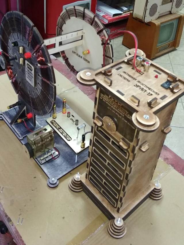

А я сейчас пользуюсь такими ДРП, в экспериментальных целях
Принципиальная схема такая видится более удачной.
В первую катушку лучше серебро.
И хотел еще вот этот перечень обсудить.
Вдруг кто чего добавит.
попробую сформулировать повышение добротности контура
в порядке перечисления
1. Вариометр без КПЕ + емкость антенны = хорошая добротность
2. Большой диаметр катушки индуктивности = повышение добротности
3. Применение большого диаметра провода намотки = повышение добротности и снижение индуктивности (ну и наоборот)
4. Применение лидцентрата и серебра для намотки = повышение добротности
п.3 и п.4 - см. скин эффект
5. При прочих расчетных параметрах - чем больше индуктивность и меньше емкость = тем выше добротность см п.1
емкость антенны условно 5пф на метр на длинных и средних волнах.
6. Намотка лентой - повышение добротности как следствие снижения межвитковой емкости.
7. Применение корзиночных и прочих катушек, в т.ч. с "как попало" намоткой, где соседние витки мало пересекаются - снижение собственной емкости катушки - повышение добротности.
8. применение транзистора или лампы с большим входным сопротивлением в первом каскаде = не неарушение добротности
9. применение катушки связи (это когда поверх или рядом с контурной катушкой наматывают примерно 1\10...1/15 витков контура и цепляют к приемнику) = не нарушение
10. неполное включение катушки контура (это когда например на базу транзистора подается с "нижних" 1\10...1\20 количества витков) = не нарушение добротности
11. ну и регенераторы и прочие умножители добротности
12. Сердечники

[uquote="Stierlitz",url="/forum/viewtopic.php?p=3859811#p3859811"]А я сейчас пользуюсь такими ДРП, в экспериментальных целях
проводил эксперименты с корзиночной катушкой диаметром 300 мм - результаты мне понравились
Но контур подключен к внешней антене через катушку связи , без катушки при прямом подключении к контуру приём "размывается ". У меня так - у вас может по другому будет . На втором фото видно регулируемую катушку связи .

О добротности, как влияет качество меди и пайка, интересные результаты:

Собрал стенд-макет ДП. Вариометр роликовый без КПЕ (хотя стоит учесть емкость переключателей и монтажа. В цепи антенны КПЕ 30 - 700 пФ (желательно бы меньше), им же тонкая подстройка. Диапазон получился 0,9 - 12 МГц. Принимал уверенно Китай на 11875 кГц. Радиолюбителей 3,1 - 3,15 МГц из Северодонецка (200 км), Воронежа (270 км) и др. нахожусь в Харькове.
Но, считаю что повезло, диод Д18 выпаял из авиационной аппаратуры, т.е он отобранный. С другими диодами, транзисторами и лампой ловятся только мощные: Вести ФМ 1413 кГц, Китай и Румыния и сильно тише.
Есть возможность переключения на лампу 2Д1С с регулировкой накала и сменные детекторы, подачи смещения рабочей точки детектора.
Антенна примерно 40 м, из них 10 м под крышей сарая на высоте 5.5 м концы на высоте 2 м, подключение в середине. Заземление - труба глубиной 18 м, диаметр 150 мм. Приемник во дворе частного дома, в черте города.
Испытал древний транзистор П1 - результат, как у диода Д2 и Д9, хотя падение напряжения на переходе всего 0,18 В против 0,44 у Д2. Предположу что из за его низкой рабочей частоты - 100 кГц.
О других экспериментах позже...
