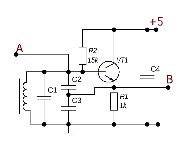

помогите расчитать емкостную трех точку на 1 транзисторе 140 кГц. Кто может помочь с расчетом хочу его использовать для управления нагрузкой по сети. Пытался что-то найти но успех не велик. с этой темой связался в первые. :solder:

osc150.gif [7.29 KiB]
Мне кажется что для такой частоты индуктивная трехточка больше подойдет. просто нужно подобрать
данные контура на 150 кгц и сделать отвод от 1/4 витков. Точно положительнгую связь можно
подогнать дополнительными элементами.
Если емкостная трехточка то по видимому наверное схема прикрепленная в низу где емкость контура
состоит из С1+(С2С3/C2+C3) где С1 основная емкостная составляющая а с2 и с3 емкостной делитель
поожительной обратной связи который в свою очередь расчитывается из формулы Xc
и определяет глубину положительной связи. Сигнал генератора можно снять с точки А или В
в зависимости от входного сопротивления следующего каскада. Емкостными составляющими
транзистора можно пренебреч потому что для такой низкой частоты они влияния не оказывают.
На самом деле все это для детей Потму что для генератора существует несколько параметров \

// забыл нарисовать разделительный конденсатор в цепи базы но думаю разберутся , ну потому что физику
процесса в самом генераторе не возможно понять не изучив усилители на транзисторах.
Расчет схемы генератора делаем в 2 этапа. Вначале определяем напряжение источника питания, выбираем тип
транзистора и режим его работы в схеме с общим коллектором. Расчитываем сопротивление в цепи эмитера
в завизимости от тока эмитера и мощности генератора.
после тога как проверили схему с общим коллектором (эммитерный повторитель) можно приступить к
расчету контура генератора.

Я отнюдь не великий гуру автогенераторов, но предложу свой вариант расчета. Если я где-то неправ, пускай знающие люди меня поправят.
Итак, это я бы рассчитывал следующим образом:
Пускай для простоты питание будет 5 В.
1. Расчет собственно усилительного каскада
1.1 Выбираем ток каскада с тем расчетом, чтобы хватило на подпитку контура и на какую-никакую, но нагрузку. Возьмем, например, 2 мА.
1.2 Мы хотим, чтобы на коллекторе транзистора была половина питания - стандартное условие при расчете усилителя. Исходя из этого считаем R3 = 2.5 / 0.002 = 1.3 кОм.
1.3 Выбираем резистор R4 равным, например, 100 Ом - это стандартная практика.
1.4 Исходя из выбранного тока считаем необходимое смещение на базе с учетом падения база-эмиттер: ((0.002 А * 100 Ом) + 0.6 В) = 0.8 В.
1.5 Рассчитываем делитель в базе (R1/R2) исходя из требуемого напряжения. Сопротивления берем в районе килоом, чтобы обеспечить требуемый ток базы (исходя из свойств эмиттерного повторителя, которым этот каскад является относительно R4). Например, возьмем R1 = 5.1 к, R2 = 1 к.
2. Превращение усилителя в генератор
2.1 C2 я бы не устанавливал. Он нужен для максимизации усиления на переменном токе. Без него усиление будет более предсказуемо - оно будет равно R3/R4, в нашем случае - 13, чего более чем достаточно. Еще можно попробовать просимулировать каскад чтобы убедиться, что на желаемой частоте генерации усиление будет больше единицы.
2.2 C1 выбирается исходя из минимального импеданса на рабочей частоте. Я бы поставил керамику 1 мкФ.
2.3 C3 и C4 я бы взял равных номиналов.
2.4 Далее по формуле Томсона рассчитываем колебательный контур на рабочую частоту. Конденсатор колебательного контура разбит на два - C3/C4, которые включены параллельно. Соответственно, они будут в два раза больше расчетной емкости.
С5 - фильтрующий, я бы поставил керамику 1 мкФ. С6 - разделительный, то же самое.
Все, дальше генератор можно собрать и окончательно подогнать частоту экспериментально, например, подстроечным сердечником в катушке.
Если Вашу схему перерисовать более понятно, то видим, что у Вас обычный генератор Пирса.
Вот исходя из этого и нужно вести расчет.
Самое простое, набрать в гугле
расчет генератора пирса
и вперед.
