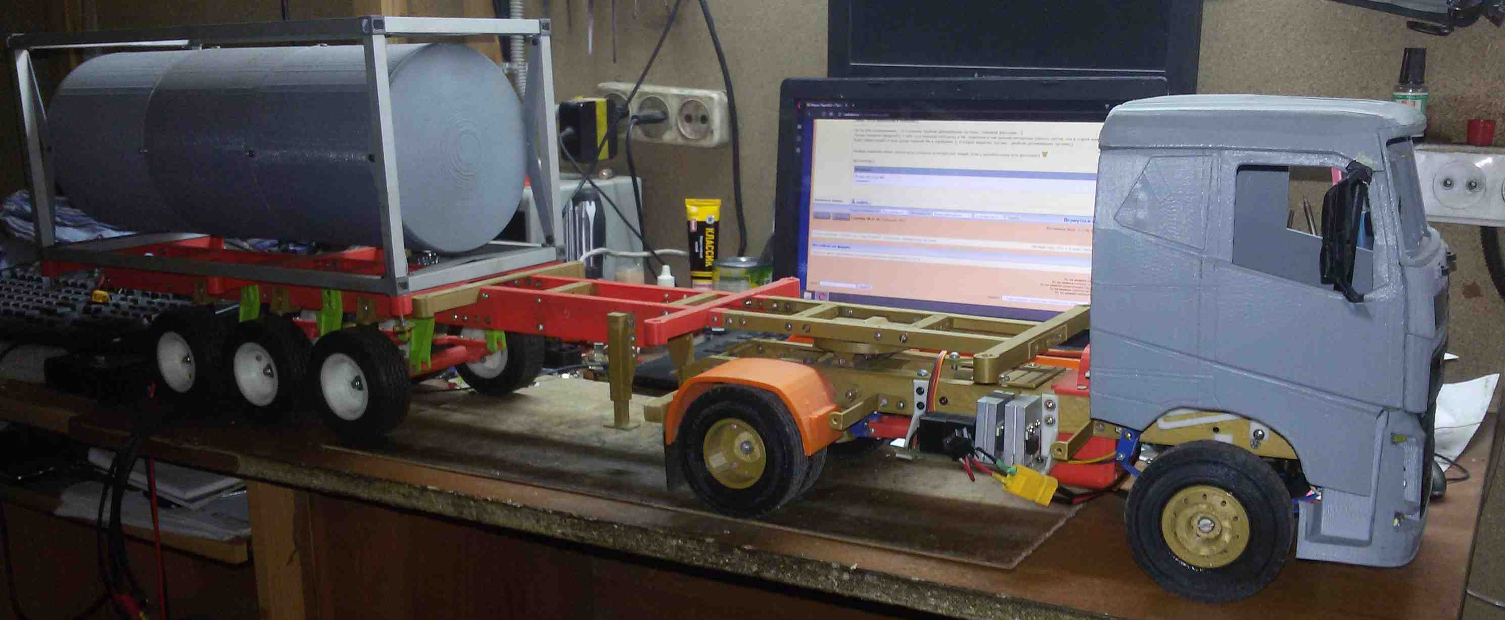

Параллельно доделываем радиоуправляемую машинку (напечатали на 3D принтере - https://www.thingiverse.com/thing:2597780 )
(139.42 КБ) 929 скачиваний
(122.33 КБ) 1172 скачивания
Что надо сделать:
-Отдельный приёмник для прицепа машинки. - https://www.youtube.com/watch?v=wwyBKh6TZkA
-Добавить в машинку разные дополнительные датчики.
-Другое...
