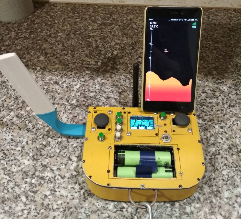

Универсальный пульт радиоуправления
Сообщения: 9595
Откуда: .ru
Сообщение roman.com »
Продолжаем собирать схемы радиоуправления для моделей (и не только для моделей, для любых задач).
На этот раз решили собрать один универсальный пульт радиоуправления для всех типов моделей: кораблики, машинки, самолётики, квадрокоптеры... и т.д.
Что уже сделано:
Сделали пульт радиоуправления.
(134.15 КБ) 2037 скачиваний

В пульте ATmega8 уже заменили на ATmega128. Сейчас делаем новый пульт по этой схеме:
новый пульт.rar
(862.86 КБ) 725 скачиваний
Сейчас подключаем пульт к компьютеру - https://www.youtube.com/watch?v=O7Uo0HY ... e=youtu.be
