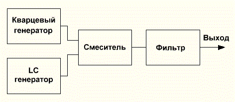

Сообщение aen »
Достоинство интерполяционного генератора в том, что стабильность его в основном определяется стабильностью довольно низкочастотного LC генератора, а высокую стабильность низкочастотного генератора сделать намного легче, чем высокочастотного, но все равно достигнуть стабильности синтезатора на основе ФАПЧ он неспособен.
Делалось просто ради интереса и после этого обсуждения.
Проверялась просто идея и то, трудно ли его воплотить в "железо" используя простейший смеситель.[uquote="aen",url="/forum/viewtopic.php?p=3677373#p3677373"][uquote="olegue",url="/forum/viewtopic.php?p=3677355#p3677355"]а как это делается?[/uquote]Удобнее на SA(NE)612

Само собой, если делать для приемника, то цепи модуляции на схемах нужно убрать.[/uquote]Самой важной частью является LC генератор. Нужно добиться максимума его стабильности. Методы добиться этого можно посмотреть в Интернете. [uquote="aen",url="/forum/viewtopic.php?p=3681659#p3681659"]Здесь можно почитать про принципы конструирования генераторов плавного диапазона.

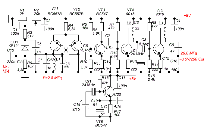

У меня в основе такая же схема, но без наворотов.
VT1, VT2 - LC генератор 2,8 МГц
VT3 - буферный каскад.
VT4 - смеситель.
VT5 - усилитель
VT6 - кварцевый гетеродин 24 МГц
Буферный каскад после LC генератора потребовался в виду маленькой нагрузочной способности данного генератора. Его лучше конечно сделать на полевом транзисторе.
Кварцы и частоту LC генератора можно сделать и другие. Например, для получения частоты 27,8 МГц, кварцы нужно поставить 25 МГц или увеличить частоту LC генератора до 3,8 МГц
Эта схема удобна тем, что работает с любыми индуктивностями и емкостями, что позволяет применить катушку с малым количеством витков, а такую можно сделать более стабильную.
У меня намотана на каркасе диаметром 10 мм, количество витков 24, провод 0,15 мм. Намотана с шагом. От качества изготовления этой катушки в основном зависит стабильность частоты.
Смеситель лучше делать балансный, что бы на выходе подавлялись входные частоты или хотя бы одна, близкая к выходной, в нашем случае это 24 МГц, как это сделано на схеме выше на SA612. Там входная частота 24 МГц на выходе подавляется.
Я же решил все упростить и сделал смеситель на биполярном транзисторе. Входная частота 24 МГц давится у меня с помощью кварца на 24 МГц включенного на выходе смесителя(на входе усилителя на VT5).
Входная частота 2,8 МГц ослабляется за счет конденсатора малой емкости С8, имеющего большое сопротивление для частоты 2,8 МГц.
Катушки L2 и L3 намотаны на каркасах диаметром 6 мм с карбонильными сердечниками. Количество витков 15, отвод от 5-го витка. Провод 0,4 мм.
Резистором R2, осуществляется точная подстройка на нужную частоту.
Настройка.
R4 отключил. К базе VT5 подключить осциллограф или мультиметр через диодный пробник и вращением подстроечного конденсатора С18 добиваемся минимум проникновения частоты 24 МГц на выходе смесителя.
Восстанавливаем подключение R4. Резистором R2 устанавливаем на варикапе напряжение порядка 4 - 5 вольт. Подбирая конденсатор С* и подстраивая С13, устанавливаем нужную частоту LC генератора с точностью в единицы килогерц. Более точно устанавливаем резистором R2.
Варьируя ТКЕ конденсаторов С12 и С* можно термокомпенсировать LC генератор, но я не стал. У меня задача была просто проверить схему.
Выход генератора нагружаем на резистор порядка 1 кОм и подключаем туда осциллограф или диодный пробник. Учесть, что осциллограф вносит дополнительную емкость в контур. Вращение сердечников катушек L2 и L3 добиваемся максимума, в моем случае напряжения с частотой 26,8 МГц.
Я потом проверил на нагрузке 200 Ом. ВЧ напряжение получилось 0,6 вольт.
Как выше писал, стабильность частоты полностью зависит от LC генератора на частоту в единицы мегагерц, а рекомендации по этому вопросу можно почитать в выше приведенных ссылках в начале поста.
При использовании этого генератора в ЧМ передатчике, на "Вх.ЧМ" подается НЧ напряжение с модулятора. Если применять его в качестве гетеродина приемника, этот вход соответственно не нужен.

[uquote="roman.com",url="/forum/viewtopic.php?p=3708563#p3708563"]Изображение
ошибочка...))[/uquote]Нет там никакой ошибки.
Этот кварц выполняет роль режекторного фильтра для частоты 24 МГц, что снижает её проникновение на выход.
Читаем внимательнее певый пост.[uquote="aen",url="/forum/viewtopic.php?p=3707684#p3707684"]Смеситель лучше делать балансный, что бы на выходе подавлялись входные частоты или хотя бы одна, близкая к выходной, в нашем случае это 24 МГц, как это сделано на схеме выше на SA612. Там входная частота 24 МГц на выходе подавляется.
Входная частота 2,8 МГц ослабляется за счет конденсатора малой емкости С8, имеющего большое сопротивление для частоты 2,8 МГц.[/uquote]А это при настройке. [uquote="aen",url="/forum/viewtopic.php?p=3707684#p3707684"]Настройка.
R4 отключил. К базе VT5 подключить осциллограф или мультиметр через диодный пробник и вращением подстроечного конденсатора С18 добиваемся минимум проникновения частоты 24 МГц на выход смесителя.[/uquote]

Точно)) Про режекторный фильтр... не дочитал)) Тогда извиняюсь.
Я делал проще - на одном контуре.
А оставшиеся частоты (если они остались) нормально давятся в последующих каскадах передатчика...
