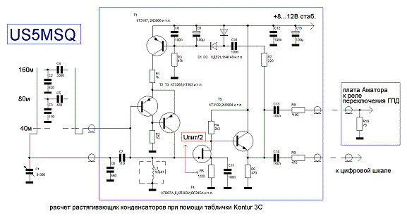

схема.jpg [134.56 KiB]
ошибочка...))
Делал похожее... 25 МГц кварц + 3 МГц LC. Только нормальной стабильности 3 МГц LC так и не добился. Там надо делать как в заводских передатчиках - хороший, жёсткий контур... из серебра)) и т.д.

ошибочка...))
Нет там никакой ошибки.
Этот кварц выполняет роль режекторного фильтра для частоты 24 МГц, что снижает её проникновение на выход.
Читаем внимательнее певый пост.
Смеситель лучше делать балансный, что бы на выходе подавлялись входные частоты или хотя бы одна, близкая к выходной, в нашем случае это 24 МГц, как это сделано на схеме выше на SA612. Там входная частота 24 МГц на выходе подавляется.
Я же решил все упростить и сделал смеситель на биполярном транзисторе. Входная частота 24 МГц давится у меня с помощью кварца на 24 МГц включенного на выходе смесителя(на входе усилителя на VT5).
Входная частота 2,8 МГц ослабляется за счет конденсатора малой емкости С8, имеющего большое сопротивление для частоты 2,8 МГц.
А это при настройке.
Настройка.
R4 отключил. К базе VT5 подключить осциллограф или мультиметр через диодный пробник и вращением подстроечного конденсатора С18 добиваемся минимум проникновения частоты 24 МГц на выход смесителя.
