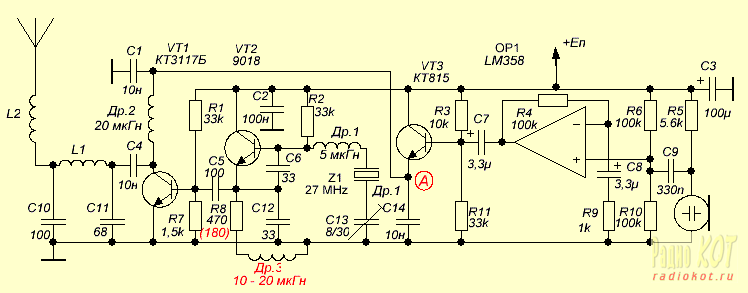

Здравствуйте, уважаемые коты! Не знаю, правильно ли сделал, создав новую тему, ведь по передатчикам CB диапазона тем уйма! Но тем ни менее. Хочу сделать несложный маячок на 27МГц для изучения прохождения на CB. Есть две портативки Вика Р3.1.Н, есть Midland Alan 100+ с заводской магнитной антенной. Так что есть чем это дело послушать. Деталек есть небольшая кучка и транзисторы разные и дроссели, есть и "китайские", по виду как резисторы, зелененькие, есть контура от китайских телевизоров. Хочется из этой рассыпухи что-нибудь собрать. Маячок например.
НЧ частью решил сделать "пищалку" на микросхеме К561ЛА7. Возникает куча вопросов.
1. Пищалка прекрасно работает с высокоомным головным телефоном по типу ТК-67-НТ-11, а вот с динамиком от комплюктора 8 Ом 0.5 Вт, очень тихо и как-то не мелодично, пытался ставить перед динамиком КТ361 так: сигнал подаю с 11 ноги К561ЛА7 через резистор от 10КОм до 100КОм (разные пробовал), к коллектору подключаю динамик, к эмитеру плюс питания. Так вот, при мылых значениях напряжения питания (ок. 5В) данное решение работоспособно при резисторе от 30КОм и выше, при поднятии напряжения питания транзистор начинает сильно грется, со временем уменьшается громкость или сгорает транзистор. При резисторе в 100КОм транзистор не греется, но звук из динамика получается очень тихий. Нужно ли заморачиваться с усилением НЧ сигнала, в случае построения маяка? Если да, то какой усилитель лучше ставить? На 1-2 транзисторах или на ОУ (есть УД1А, например, вроде были 4558 парочка).
2. Схема передатчика заинтересовала эта. Там конечно все расписано, но у меня остались вопросы.
Питание на выходной каскад поступает с выхода эмиттерного повторителя на транзисторе VT3.
Этот транзистор выполняет роль модулятора, или я неправильно понял значение фразы "Питание на выходной каскад" и и там тупо постоянное напряжение? Мне ж для маяка микрофон с усилителем не нужен, можно же поставить свою пищалку с усилителем вместо всего , что правее VT3, включая сам транзистор?
3. Какой транзистор можно применить вместо VT2 9018? Какой вместо VT1? Можно ли вместо него поставить КТ805Б, что в схеме надо менять?

Модуляция АМ идет на выходной каскад (пульсирующее напряжение в такт сигналал-худший, но простой вариант. Лучше через повышающий транс (можно от старых транзисторных приемников согласующий или выходной), чтобы на полную использовать вых. транзистор по напряжению.

ёпт (хороший ник :) ) Схема передатчика вот
Из этой темы.
Вот заработавшая пищалка
Ток вместо одного резистора на 1 МОм два резистора на 1 МОм. Так интервалы между сигналами подольше.
Маяк нужен для проверки двух моих "Вик" и Alan'а 100+. Ну хотя бы... И если все получится, хотелось бы прохождение на СиБи поизучать. Оставить на работе маячок на ночь и пусть он там себе пищит, а я бы с портативками побродил вокруг и послушал на какое расстоение мне хватит на СиБи нуль целых фиг десятых Ватта (ну или больше, если не дай бог получится).
В приемо-передающей технике полный балбес, а хотелось бы это исправить, собрать какую-нибудь конструкцию (ну хоть маяк), настроить с помощью РадиоКотов, получить такскать навыки в этом.
Начинать с чего лучше с пищалки, так это самое простое и я ее уже собрал. А радиочасть с чего? Вот с того кусочка
suh За схему огромное спасибо! Как понял левая часть - пищалка (источник звука), правая - радиочасть? Без единой контурной катушки!!! Частота 5-10 МГц? На 27 МГц реально переделать?

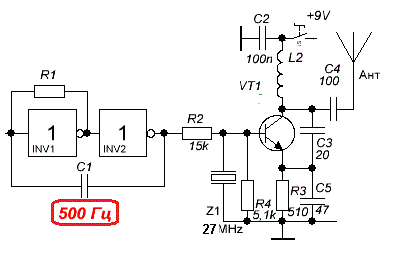

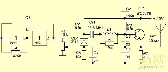

Тогда такой сделай.В принципе с любым кварцем работать будет, хотя, если он на основную гармонику, то мощность будет больше.
Если кварц гармониковый, то С2 и С3 поставь по 100 пф.
Транзисторы любые маломощные с граничной частотой больше 200 МГц
Инверторы любые КМОП.
Питание можно увеличить.
VT3 можно поставить n-p-n включив его по схеме эмиттерного повторителя как здесь.
https://radiokot.ru/forum/viewtopic.php?p=52124#p52124
Там и про передатчик с АМ почитай. Схема будет такая же, только кварц другой и контур L1, С9.
Конденсаторы С6, С7 в схеме для гармоникового кварца.
Если кварц на основную гармонику, то эти конденсаторы ставь по 30 пф.
Катушка L1 на 27 МГц будет 15 витков на каркасе диаметром 6 мм. Провод 0,3 - 0,5 мм
Микрофон тебе не надо.

Вот маячок для АМ.
https://radiokot.ru/forum/viewtopic.php?f=28&t=157747
Кварцы в обоих маячках на основную гармонику.
Можно сделать подобные маячки на на гармониковых кварцах.
С кварцами разобрался, они, похоже гармониковые (маркировка SKC27.000 и CREC27.000).
Схема вот эта в цитате понравилась. Полез на антрисоль за деталями :) А пока что пара вопросов.
1. VT3 - эмиттерный повторитель для согласования НЧ и ВЧ части? То бишь, прям на базу его сигнал с моей К561ЛА7 подавать?
2. Колебательный контур L1C7 на какую частоту рассчитан? 27МГц (скорее всего)? При 30пФ С7 L1 должна быть 1.16 мкГн? (на онлайн-кулькуляторе прикинул). Нашел каркас диаметром 4.5 мм с ферритовым сердечником. Подойдет такой? Прикинул примерно-верно без сердечника на такую индуктивность надо 19 витков проволокой, диаметром 0.27 мм. На сколько витков уменьшать в моем случае? В каком месте отвод делать?
3. Конденсаторы... С3 и С2 ставлю на 100 пФ, С6 0.1 мкФ?
Есть частотомер до 50 МГц "китайский", на 1000 мкВ уже что-то вменяемое показывать начинает. Его куда подключать для контроля?
ЗЫ. Полез искать конденсаторы/резисторы/транзисторы....
Мой позывной UB8CLB.
От того, какой кварц в наличии, будет в основном и выбираться оптимальная схема маячка.
Для того, что бы определить какой кварц, паяешь такую схему и смотришь частотомером.
Если кварц негармониковый, то будет генерация 27 Мгц
Если гармониковый, то вероятно генерации не будет или будет 9 МГц. Тогда конденсаторы С1 и С2 ставь по 100 пф и удостоверься частотомером, что есть частота 9 МГц.
Настройка.
Паяешь схему. Мультивибратор на логике пока не подключаешь. Базу VT3 на "землю" Или замыкаешь эмиттер с коллектором.
Диодный пробник припаиваешь непосредственно возле катушки и подключаешь к нему мультиметр в режиме измерения постоянного напряжения.
Настраиваешь катушку на максимум.
Если кварц окажется гармониковым, то удобнее сделать такой пробник.
Катушка такая же, что выше, только без отвода.
Моя катушка.
У меня катушка на каркасе диаметром 6 мм. Витков 15. Отвод от середины. Провод 0,45 мм. Сердечник из карбонильного железа.
Если катушка без сердечника, то С7 ставить подстроечный.
Мотаю так.
В каркас катушки, для удобства я предварительно вкручиваю метчик. Катушка с отводом делается просто. Наматываем 7 витков, сплетаем провод в косичку и этим делаем отвод, а потом наматываем еще 7 витков.
Начало и конец витков закреплены ниткой смазанной клеем «Момент»
Пока один вопрос.
Какой кварц оказался в наличии после проверки?

Итак, результаты эксперементов! Собрал предложенный ёптом генератор. 27МГц на частотомере вижу при конденсаторах С1 и С2 в 33пФ и 100пФ. Не уверен, но, похоже, кварц на основную частоту!!! Кстати, "Вика" замолкает уже рядом с таким генератором, стоит прикаснуться к "выходу" пинцетом или припаять проволочку. Осталось достроить этот генератор до передатчика и подключить пищалку. По ходу будет еще куча глупых вопросов. Заранее спасибо!
ЗЫ. Кстати, удалось найти корпуса от контуров различных приемников и телевизоров, без сердечников правда...
