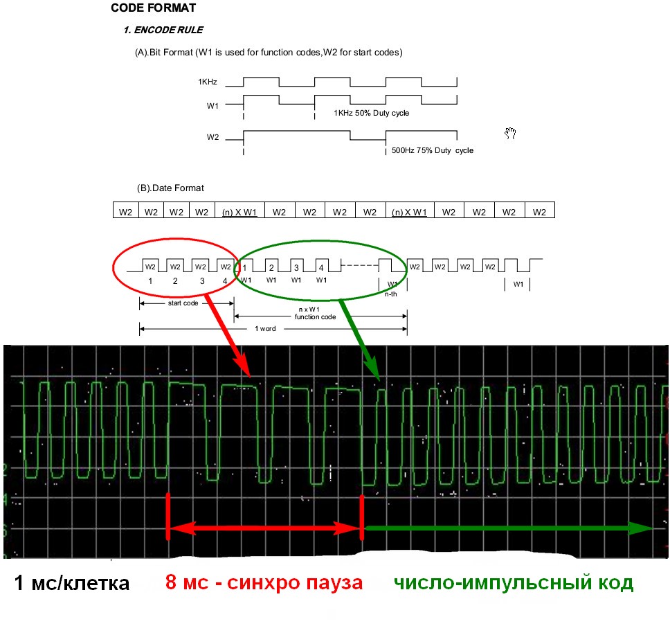

Уже проверяли как работают всякие TX-2B / RX-2B... https://radiokot.ru/forum/viewtopic.php ... &start=482 Сама идея радиоуправления по число-импульсном коду - это плохая идея (помехоустойчивость плохая).BlackKilkennyCat писал(а):Существуют специальные микросхемы для дистанционного управления с кодом. Например TX-2B / RX-2B (хотя она "без пароля", пары просто настраиваются на общую частоту, как я понял)
Добавлено after 1 minute 8 seconds:roman.com писал(а):При слабом сигнале передатчика зафиксированы ложные срабатывания!
Под действием шума импульсы в пакете сильно искажаются... есть ложные срабатывания !

мне приносили кучу всяких китайских игрушек на ремонт... и у всех одна проблема - при слабом сигнале ложные срабатывания.
МК отличается от всякие TX-2B / RX-2B протоколом. В МК можно делать любой протокол, а в китайских TX-2B / RX-2B нет.

ничего в нашем мире не бывает 100 %)) Есть только вероятность... В нашем случае это вероятность ложного срабатывания.
У нормального современного протокола вероятность ложного срабатывания... фиг его знает)) один на триллион миллиардов триллионов))

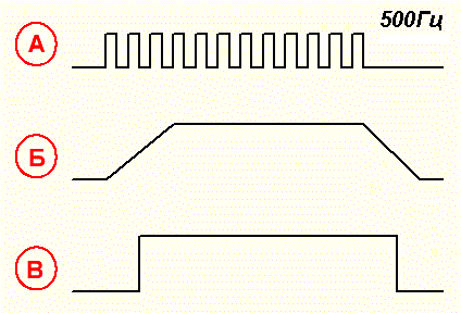

Обведенное красным, это самодельный радиомодуль на основе сверхрегенератора.
Внизу обработка сигнала с радиомодуля.
При включении передатчика идет пакет импульсов(точка "А" на схеме). Частоту импульсов взял 500 Гц. Они поступает на интегратор VT6. С него поступает на триггер Шмидта и далее на счетный вход триггера на К155ТМ2.
Интегратор препятствует прохождению коротких и одиночных импульсов помех.
Попробовал включать электрокамин. Ложных срабатываний не было.
Помехоустойчивость здесь увеличивалась за счет снижения скорости передачи, которая в данном случае не имеет значения.
Триггер Шмидта можно сделать на К155ТЛ1 или К155ТЛ2, хотя лучше в этих схемах взять КМОП логику, но 155 серия была в ТЗ. У меня таких микросхем ТШ нет. Делал из того, что было под рукой.
Если нужен алгоритм
1. Нажал кнопку – включено
2. Отпустил кнопку – выключено
То триггер DD1 убираем, а сигнал из точки «В» подаем на ключ.
В качестве передатчика просто взял генератор на 72 МГц и промодулировал частотой 500 Гц.
Генератор 500 Гц можно делать по любой схеме. Я на КМОП сделал.
Дальность можно увеличить, если в передатчике добавить еще один каскад на транзисторе 9018
Диаграмму в контрольных точках уже рисовал.
Делал просто из интереса. Говорить, что это «круто» не буду. Схема элементарная и примитивная. Новизны в ней ноль.

Схема ДТМФ (от телефонов) - при слабом сигнале, (сигнал зашумлен) всплески шума приемник ДТМФ воспринимает как частоты ДТМФ кода... - ложное срабатывание. ДТМФ работает ещё хуже чем число-импульсный код. ))
Если в число-импульсном коде ещё можно увеличить количество импульсов и тем самым уменьшить количество ложных срабатываний, то в ДТМФ это нельзя. Частоты фиксированные. ))

Вот если здесь в радиоприемнике [uquote="Джин.",url="/forum/viewtopic.php?p=3753960#p3753960"]У меня готового модуля нет, поэтому спаял отсюда.
https://radiokot.ru/circuit/analog/games/24/[/uquote]У меня пачки импульсов с частотой 500 Гц на несущей частоте 72 МГц и при этом по радиоканалу, то в случае оптики ничего не меняется. Просто ты с помощью света можешь передавать те же пачки с частотой 500 Гц на несущей частоте или 38 кГц или 56 кГц.
Можешь в моей схеме вместо сверхрегенератора поставить свой TSOP, только придется конденсаторы в интеграторе подкорректировать, а ФНЧ убрать. В качестве передатчика можно будет использовать любой готовый ИК пульт и нажимать на пульте любую кнопку. Любой пульт подобные пачки уже передает при нажатии любой кнопки.
TSOPС ставить можно любой, но при этом должны совпадать частоты приемника и передатчика.
Две последние цифры, это частота в килогерцах на которой работают данные излучатели.
[uquote="olegue",url="/forum/viewtopic.php?p=3754531#p3754531"]tsop 1736 или 1738?[/uquote]У Вас вероятно ошибка.
Речь вероятно идет о tsop1756 и tsop1738
Первая работает с несущей частотой 56 кГц, вторая с 38 кГц
Если частоты передатчика и приемника не совпадают, то снижается чувствительность, а значит и дальность работы.
Полоса там довольно большая и например, если передача идет на частоте 36 кГц, то приемник с частотой работой 48 кГц примет, понятно с некоторой потерей чувствительности.
Вся эта "тряхомудина", что передают команды не непосредственно, а на какой то несущей, сделано для того, что бы приемник не реагировал на постоянную подсветку от внешнего освещения.
