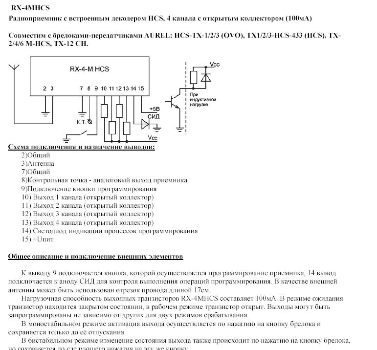

Вот здесь например первый приемник RX-4MHCS
http://gete.ru/datasheets/datasheet-pdf ... e_170.html
Второй сами ищите.
Цены тоже название в гугл забивайте «RX-4MHCS купить» и будет Вам цена.

допустим берем вот этот брелок
дальше нужен приёмник: допустим берем вот этот
далее иполнительное ус-во берем вот этот: какой????? или приемник уже является исполнителем?
почему тогда на схеме его указанны не все выходы, а на рисунке подключения показанны 4 выхода.
голову рвет пямо :kill:
Может Вам все таки купить готовую?
Вот же все есть. Гуглом пользуйтесь.
http://www.labkit.ru/userfiles/file/doc ... cs-rus.pdf
http://www.google.ru/search?hl=ru&newwi ... =&gs_rfai=
И есть еще статья на сайте. Правда сам не вникал в неё.
http://www.radiokot.ru/circuit/digital/automat/07/

Собираюсь сделать электронику для откатных ворот, прочитал статью "Дистанционное управление нагрузкой за 15 минут" в разделе СХЕМЫ-ЦИФРОВЫЕ, собственно то что мне нужно :) .
Полазил по форуму, обсуждение этого устройства не обнаружил, а вопрос по схеме -как подключать нагрузку и её питание, что бы включение и выключение нагрузки исполнялось по одному каналу (в моём случае открытие и закрытие ворот).
Думаю ясно изложил суть вопроса, надеюсь на вашу помощь.

Судя по молчанию, интересуемое устройство никто не собирал. Может кто подскажет, где в Москве можно приобрести
модуль приёма RX-4MHCS и брелоки-передатчики TX-4M-HCS от фирмы AUREL. Как выяснилось, не так- то просто их найти,
может кто сталкивался, подскажите.

Прилагаю схему, по которой собственно вопрос.
attachment13.gif [23.94 KiB]
