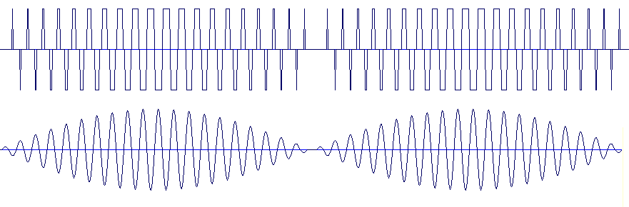

Короче попроще, если я возьму не амплитудный модулятор а частотный, допустим на варикапах - промодулирую с девиацией 6КГц отполосую 3,3Кгц.
Меня примут на любительский SSB приёмник или это другой сигнал будет.
А насчёт дискретизации - есть интересная вещь
Это смешанные сигналы условно 2,0 и 2,1, только разница первый график - квадрат (две частоты пропущенные через вентиль "OR") оразующий в результате импульсную частотную модуляцию, а второй - два смешанных синуса на которых видны амплитуды биений 0,1.
Не пойму этого прикола - может это имеет отношение к делу

Первая картинка это ШИМ, вторая АМ. Если их подать на амплитудный детектор
то на выходе получим одинаковый сигнал с разностной частотой этих двух смешиваемых сигналов.
Хотя если первый сигнал подать на ЧД или ФД, то на выходе тоже это же получим, т.к. Шим это же изменение фазы, а значит и изменение мгновенной частоты.
К данному вопросу это мало имеет отношения.
Вам нужно книжки почитать. Иначе, что бы мы Вам тут не говорили, Вы не поймете, а заниматься ликбезом не в рамки форума не влезет.
Рассказывать сложные вещи простым языком очень сложно. Это вопрос не для форума. Для того, что бы объяснить все, это нужно очень много писать здесь. Так же и другие радиолюбители, что Вы спрашивали. Они не то, что не знают, а просто видят, что рассказывать нужно очень много.
Другое дело посоветовать Вам какие книжки прочитать, а что будет непонятно в книжке конкретно задать вопрос здесь.
