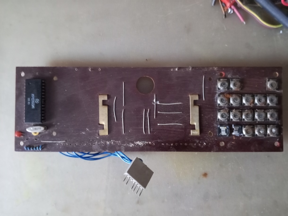

СообщениеДобавлено: Ср фев 11, 2026 10:54:52
Рейтинг сообщений: 23
Сообщений: 1298
Откуда: краснодарский край
А что вот это было,и зачем так много кнопок?
микросхема 1016ви1.
IMG_20260211_092704_012.jpg [224.1 KiB]
СообщениеДобавлено: Ср фев 11, 2026 11:01:17
Карма: 20
Рейтинг сообщений: 199
Сообщений: 767
Откуда: Питер
А что вот это было
http://www.leningrad.su/museum/show_big.php?n=12
https://t.me/retrocomps

СообщениеДобавлено: Вт мар 03, 2026 13:51:19
Сообщений: 1298
Отцы наши делали. 70-80е годы.
Восстановить бы,да лень все. Почти работает,индикаторы светятся,но время идет как то не так...
