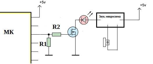

Запитайте вашу платку через красный или зеленый светодиод. Украдет 1,5-1,8 вольта как раз. Только на платке китайской поставьте конденсатор по питанию.
О а вот это идея, надо проверить на деле. Там по схеме напрямую с микроконтроллера идет "+" питания музыкальной микросхемы а "-" весит постоянно на общей земле и конденсатор не будет помехой микроконтроллеру? и какой емкости и напряжения посоветуете?

Если поставить конденсатор, нельзя будет управлять напрямую от МК. Ведь при зарядке конденсатора при включении ток в этой цепи может превысить во много раз рабочий ток "музыкальной микросхемы", и тогда есть вероятность того, что порт МК сгорит от перегрузки. Лучше поставить транзисторный ключ - всяко надёжнее будет, а если делать его на полевике с логическим управлением в корпусе SOT-23, то места займёт совсем немного (в этом случае можно обойтись только транзистором, но лучше поставить пару резисторов в затворе).
тогда схема включения будет выглядеть так правильно?
Изображение Если верно и вам не сложно, подскажите какие номиналы использовать R1-2 и может какой полевичек сразу подскажете более распространенный с лог. управлением (корпус для меня лучше всеже to92)?

Поставьте цифровой транзистор - dtc144 или подобные. И резисторы будут не нужны.
А конденсатор можно и не ставить. Может и так заработает. Если нет - 0,1 мкф не навредит.
