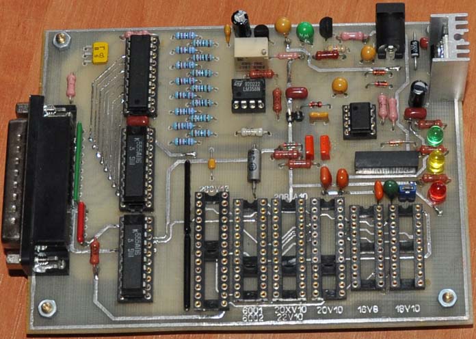

если простым котам интересны PAL/GAL программатор то я повторял как то galblast Владимира Мисячный, только с ATF16v8 не проверял, нету их у меня...

Это не тот Galblast, который от японца? И что он может шить? у меня есть толпа PAL, PALCE и только одна GAL. хотя, честно говоря, после освоения CPLD эти микросхемки напоминают К1ЛБ553...
нашел исходный проект http://www.armory.com/~rstevew/Public/P ... rdware.htm

http://www.njnmnp.narod.ru/prog/gal/mygal/mygal.html
моя отсюда, в оригинале микросхемы ЦАП и 7407, я их даже искать не стал...
я только PAL16V8, GAL22V10 проверил, на ноуте с ЛПТ портом и под WinXP
