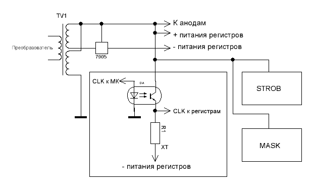

Волосатый писал(а):
Ох как все круто закручено))) Не, я лучше по старинке, двойной анодный ключ и стандартный катодный.
Прикинь - дополнительный dc-dc, который выпаеваица из любой старой BNC-шной сетевухи + 2 оптрона супротив дополнительных 100 транзисторов (не считая резисторов). Кстати на такую схемотехнику меня надоумили все те же драйвера от супертекса для анодов.
Волосатый писал(а):
Но вот куда лепить ограничительные резисторы в раздумьях :(
У меня в анодах по 1M. Но в динамике не успел проверить :(, в статике светяцо ярко.
Это веть прекрассная идея, но проще мне кажется сделать как в прикрепленном файле. Чисто схематически. Транс делает анодное.
Strob и Mask это тактирующий и "разрешающий выход" вход соответственно. CLK это данные, чуть ошибся :)
Ян, прекрассное воплощение, мне нравится!
