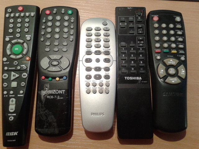

rc5 это протокол что-ли...
где-то писали что подходят ДУ от техники SONY, PHILIPS... горизонт, витязь...
в общем, чего только не писали.
но от горизонта (на фото) не подошел пульт. Дома еще валялся от двд плеера филипс.. тоже самое - не подошел.
Вот и вопрошаю, "а какой подойдет?"... все равно в магазине покупать наверное придется... или хотя бы искать что-то определенное, а не все подряд собирать и испытывать.

подскажите какой пульт взять, чтобы он работал...
Эти все не подходят- очевидно идти в магазин.
Подскажите какой купить, пожалуйста.

ICAN
Пульты от первых советских горизонтов,филипсы тоже подходят но от "древних".На ПДУ на писано RC-5 или RC 6-7.

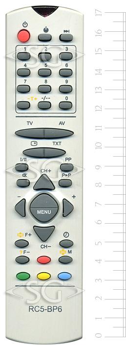

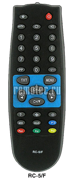

Вот эти у меня работают.
RC 5_ВИТЯЗЬ.800x600w.jpg [75.56 KiB]
