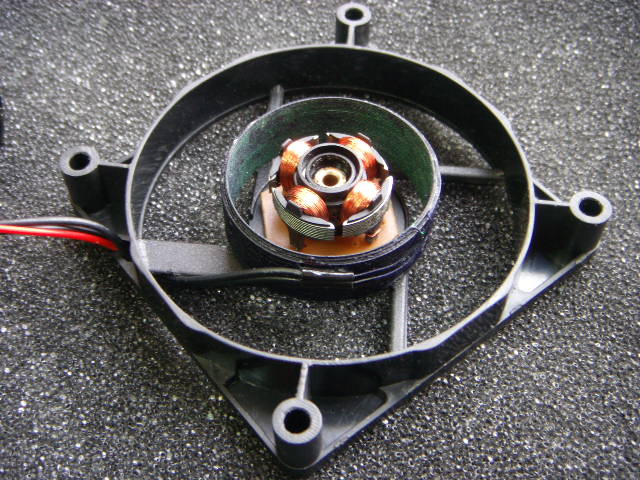

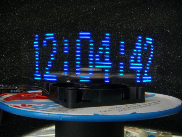

Как я уже писал, трансформатор я мотал проводом ПЭЛШО.
На вращающейся части (назовем ее ротор) 4 слоя намотки "виток к витку" образовали 130 витков. Неподвижная катушка (статор) состоящая тоже их 4 слоев содержит 200 витков.
Схема триггера - стандартное включение из даташита на LM555.
Выход микросхемы - на затвор полевика. Обмотка статора между полевиком и плюсом питания. При номиналы резисторов и конденсатора (по схеме даташита) Ra=2K, Rв=20K, C=0,001мкф.
Частота переключения получилась в районе 30 килогерц. Импульсы на выходе триггера - практически меандр. Соответственно схема не пищит.
Основа механики конструкции - вентилятор охлаждения от компьютерного БП. Но честно говоря моторчик там слабоват. Греется прилично. Так что если выбирать именно компуковый, брать надо побольше размером и желательно более "толстый" по высоте.
Ну и можно залить другую прошивку - с секундами.
Цифры получатся более узкими, но "табло" смотрится интереснее.
Остальное видно по фото:

Ну за 10 минут вроде не убегают, а на большее время пока не удается включить. Во-первых, "товарищ по парте" постоянно "дергает" их себе и разбирает на узлы (собирает себе такие же часы и на моих узлах проверяет свои). А во-вторых моторчик вентиляторный достаточно сильно нагревается за 10 мин (и это при том, что я балансировал плату по двум осям) и мне боязно - как бы он не сгорел. Ну а пока подыскиваю ему замену.
