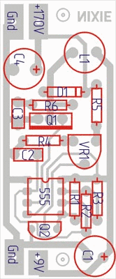

Здравствуйте! Вот тоже решил собрать часики на ГРИ :). За основу была взята схема от ROKL'a и доработана с добавлением секунд и переделкой под ИН-14. В данный момент имею трудности с изготовлением печатки, получился просто кошмар... Народ, проверите правильность схемы и печатки ? И ещё у меня есть вопрос, в оригинальной схеме элементы R9-T9-R10 шли на знак точки в ИН8-2 ? Я подключил его к запятой на ИН-14, но не уверен...
Схема преобразователя на питание ламп - польская, схемы питания микрух +5В и +9В нет, делал сразу на печатке, но там самая типичная схема стабилизатора на КРЕНке.
И ещё такой вопрос, сколько такая схемка будет потреблять по току в сумме ? Чтобы транс подобрать...
ЗЫ: Извиняйте за нубские вопросы... Я только учусь...

В свое время я намаялся со схемой Рокла и могу кое-что Вам посоветовать на основе наблюдений.
1. Польскую схему на 555 лично я могу охарактеризовать как сравнительно ненадежную. Лично у меня она не запустилась после 2 попыток, на форуме так же она работает "от случая к случаю", иногда нужна доработка. Попробуйте собрать схему на МС34063, а еще лучше - на МАХ1771 (микруха с кусачей ценой, но КПД очень высокий). Так же можно намотать транс.
2. Разводить логику всегда очень муторно. Я в свое время тоже изрядно поломал моск, обмусоливая схему Рокла. Я разводил ее в EagleCad, дорожки по 1мм, при аккуратном лужении и пайке замыканий не будет. Я могу отправить Вам свой проект, мб он натолкнет Вас на идеи по поводу топологии развертки.
3. Точную цифру не назову, но жрет все это хозяйство очень много. У меня, например, весь проект так и не запустился-есть генерация 1Гц, ИД1 тоже вроде бы что-то выдает, но по ходу не работает развертка. БП 9в 1А "китайский кубег".

Про схему на 555 знаю, что ненадёжная, но остальные варианты с самопальными трансформаторами и катушками как-то пугают :).
Транс есть на 0.8А, как думаете, хватит ? И что там с цепочкой R9-T9-R10, она идёт на знак точки в ИН8-2 ? Оригинал схемы есть где-то тут в теме...

Судя по количеству скачиваний, уже довольно много народу успело оценить мою схему с печаткой))) И так никто и не ответил, ошибок по схеме и печатке нет ? Очень бы не хотелось заново делать плату из-за какой-нить не правильной дорожки...
Мой проект на пике потребляет 30-40 мА 12В, с всей подсветкой и горящей неонкой до 100 мА.
Т
остальные часто применяемые и обсуждаемые в этой теме схему преобразователей без проблем работают на готовых катушках гантельках
